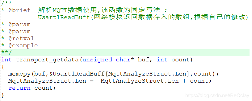

MQTT的C语言库一点记录
  • 官方库里面判断返回的数据
使用MQTTPacket_read(数据解析完存到的数组,数组长度,提取数据函数),最主要的是这个 提取数据函数transport_getdata,这个函数的格式不能变,官方规定的就是这个格式。
其中,Usart1ReadBuff为网络模块接收到的数据储存的地方,根据实际需要修改。
