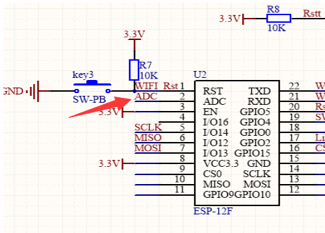

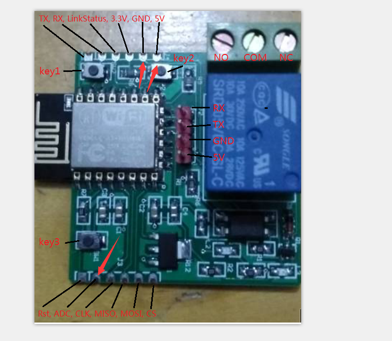

ADC对应引脚
这里写图片描述
对应板子的位置引脚
这里写图片描述

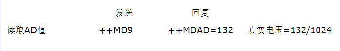

命令以及回复这样规定
这里写图片描述

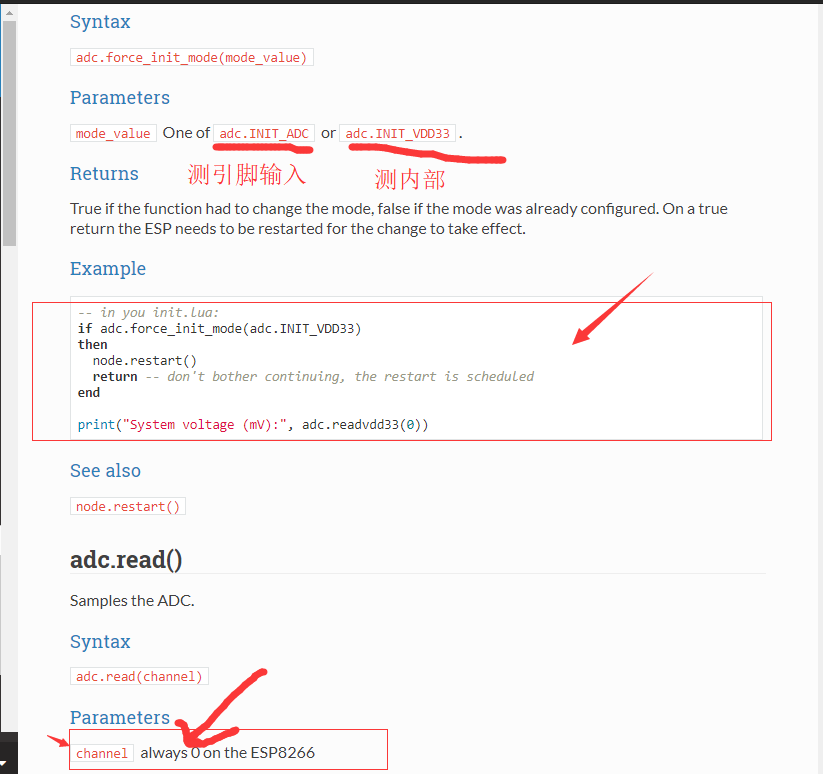

API文档说明
这里写图片描述
adc.INIT_ADC - 引脚输入
adc.INIT_VDD33 - 测内部
我们使用的是引脚输入,然后readadc(0) 就行。
在init.lua里面加入
if  adc.force_init_mode(adc.INIT_ADC) then
    node.restart() --重启生效
    return
end

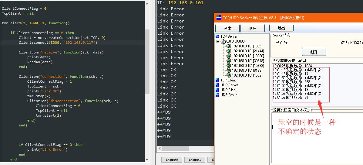

对了测试的电压是0-1V ,分辨率是 1024
当悬空的时候,数据是飘忽的,正常现象。
这里写图片描述

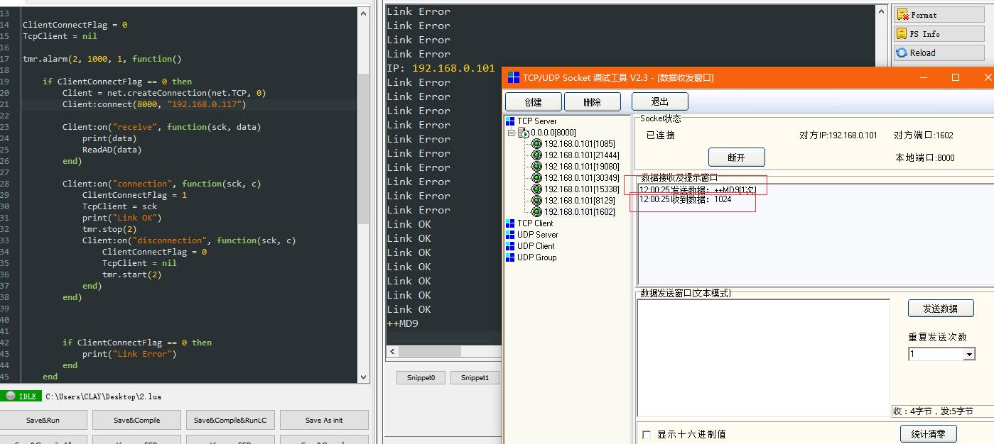

当接到3V3上面的时候,传回来的数据是1024
这里写图片描述

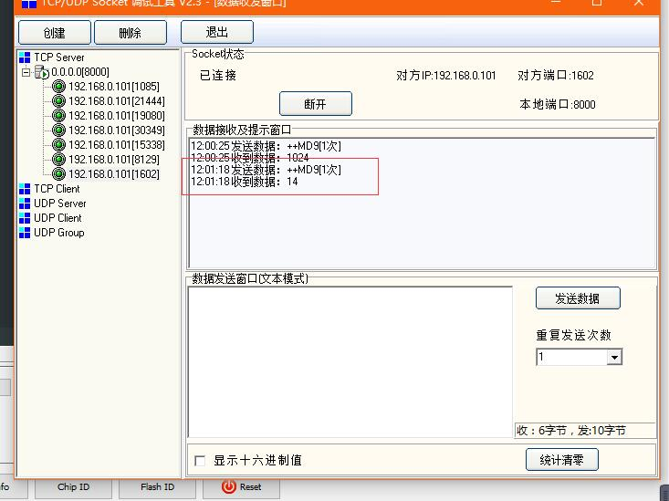

接到GND的时候的数据
这里写图片描述
竟然是14,竟然不是0,相关具体解释可参考<这里>
这里写图片描述
