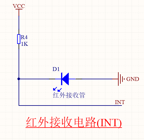

接线
5V电源,串一个1K电阻,再接红外接收二极管的负极,二极管的正极接地(也就是反向工作)
接收管反接原因
简单来说就是,红外接收管应用时PN结要反偏,因为PN结反偏后漂移电流对光强的灵敏度增大。
【拿上面的电路图来说就是,当光强小的时候,二极管就是处于一个反向截止的状态,因为漏电流太小了,此时INT引脚也就是高;光强大的时候,漏电流也大,此时二极管就可以看成是导通的,对应的INT引脚就相当于低了。】

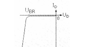

若在恒温恒光照下少数载流子恒定,故反向电流一定。即使电压增大,电流也不会发生过大的变化,此时的电流称为反向饱和电流或者漏电流。
对于光电接收二极管,反向饱和电流还有有一个重要影响因素,那就是光强,光强的改变会改变反向电流大小,我们也就是利用这样一个原理,应用到红外接收对管的。光强小,红外接收管就是断开的,光强大,反向饱和电流大,此时电路可以看成是导通的!
