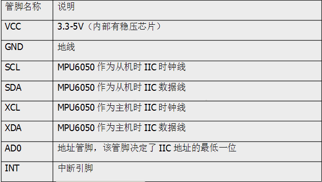

二、引脚接线图
三、需要注意的AD0
MPU6050作为一个IIC从机设备的时候,有8位地址,高7位的地址是固定的,就是WHOAMI寄存器的默认——0x68,最低的一位是由AD0的连线决定的。
AD0接GND时候,高8位的最后一位是0 所以整个iic从几地址就是0x68
AD0接VCC时候,高8位的最后一位是1 所以整个iic从几地址就是0x69
