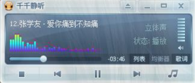

对于录音棚等专业级别的音乐制作来说,通常都需要对录制的音频信号进行频谱分析来辅助音频的加工制作。当然对于我们普通的爱好者来说,不需要那么精确的频谱分析,我们更多的是用来略显音乐节奏,美化环境,增添气氛。于是,大多数的音乐播放软件(如图一),手机,mp3,高档的音箱设备等,都有了音乐频谱显示。
图一 千千静听播放音乐时的频谱显示

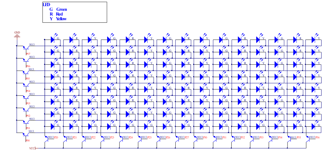

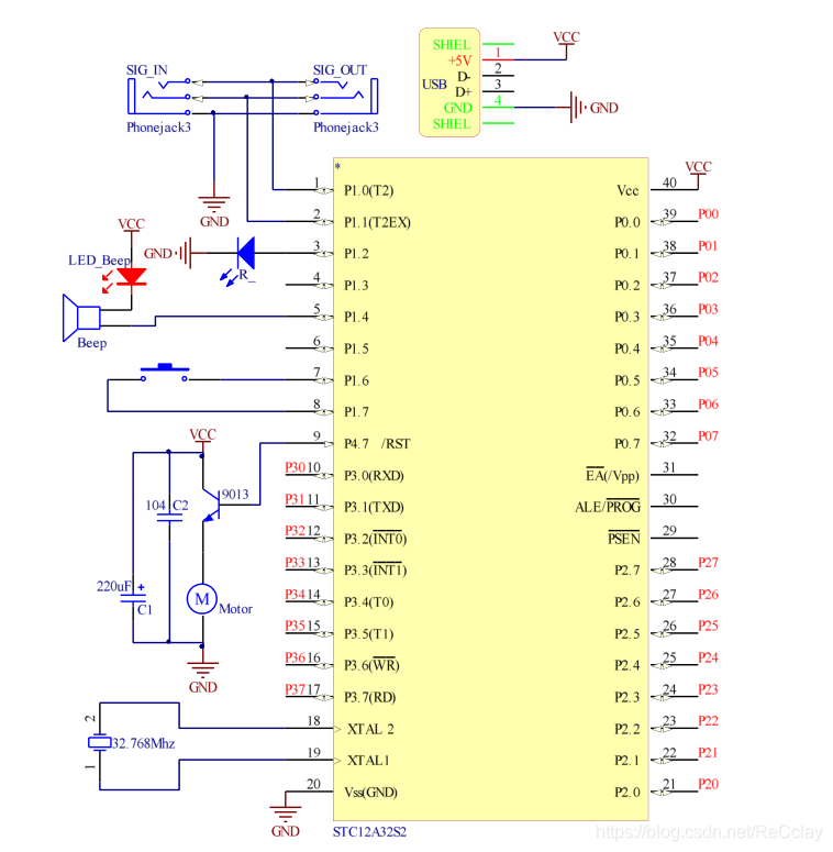

  1. 几个电路设计亮点
双音频插孔设计,不影响正常的音频输出,省去了音频分线器;
去掉音频输入处理的电平移动电路,简化电路,并加入软自动增益控制,实现自动根据音乐的声音大小调节显示幅度;
采用食人鱼 LED 来显示,不仅特别的亮,而且比用普通的草帽状 LED 效果更美,耐电流也更大,还省去了部分限流电阻,食人鱼 LED 有四个引脚,便于手工焊接,大量减少跳线
图二 MCU 部分的原理图
图三 点阵驱动电路图

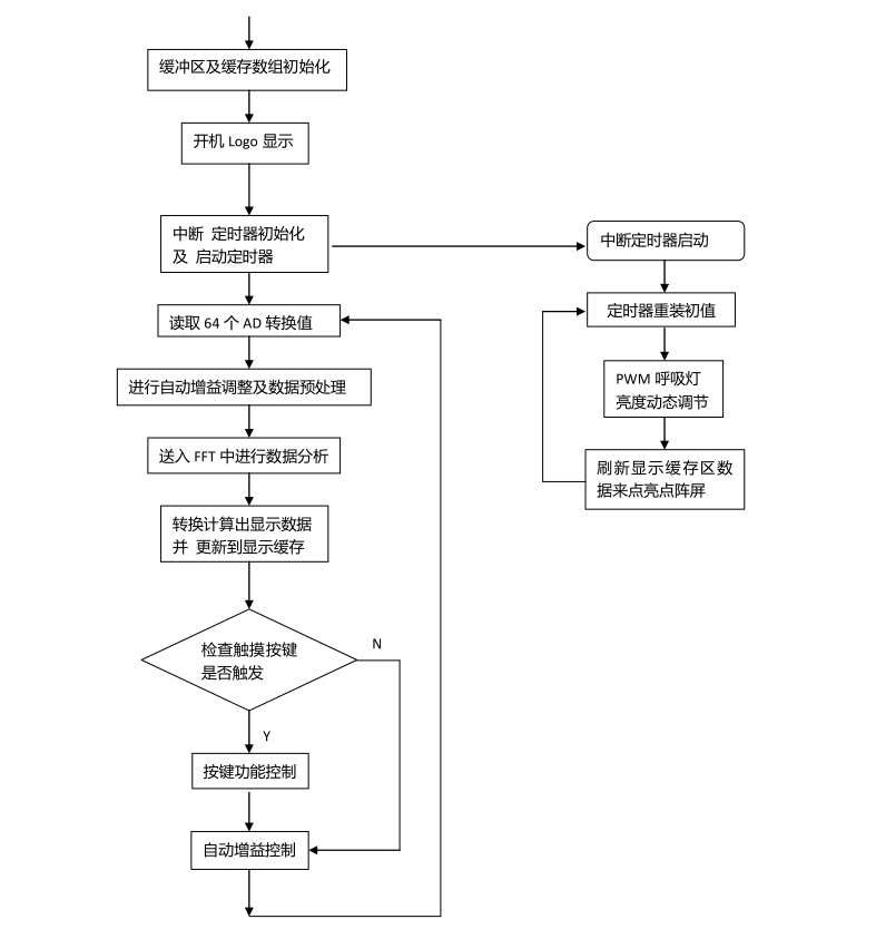

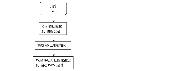

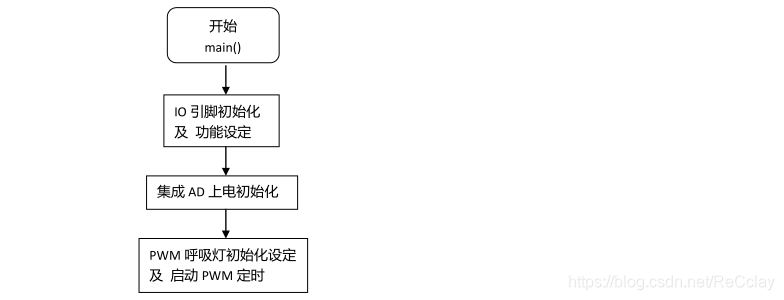

(三)编程思路
  1. 在主函数中,单片机通过 AD 对音频数据采样,然后存放到数据缓存区进行预处理,完成 AD 滤波处理,自动增益控制信息扫描以及其他信息处理。接着,将缓存区数据送入 快速傅立叶变换(FFT)处理子函数进行运算。处理完后,从缓存区取出运算结果,根据得到幅值计算出点阵的显示数据,并存储到显示缓存区。
  2. 在中断函数中,根据显示缓冲区的内容对点阵显示屏进行实时刷新点亮。
(四) 程序流程图
