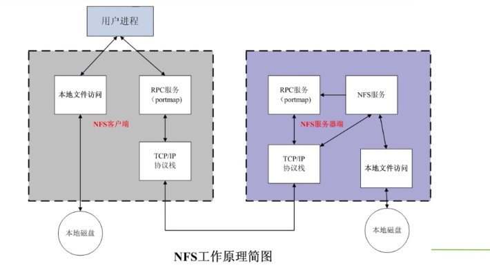

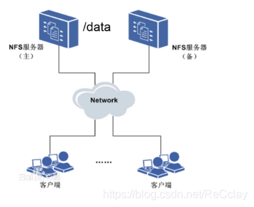

NFS【网络文件系统】类似windows中的共享文件夹,通常用在两台Linux系统之间共享文件。
主要用作,本地客户端通过NFS读取服务器端的文件。
NFS传输数据时,所用到的端口是随机的【小于1024】,端口使用的协议叫做RPC【远程过程调用】。换句话说RPC主要的作用是,记录NFS每个功能使用的端口号!

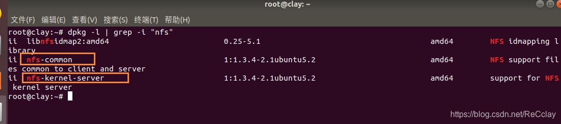

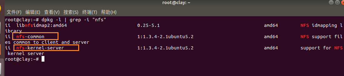

使用dpkg -l | grep -i "nfs"检查系统是否已安装好NFS服务!
检查是否含有nfs-kernel-server和nfs-common
若没有以上两个安装包,需要使用下面两条命令进行安装!
apt-get install nfs-kernel-server 【NFS的核心服务程序】
apt-get install nfs-common【NFS的客户程序】

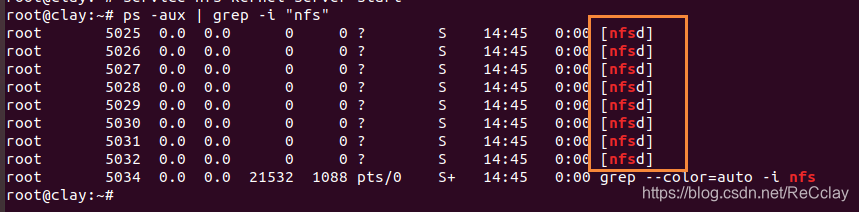

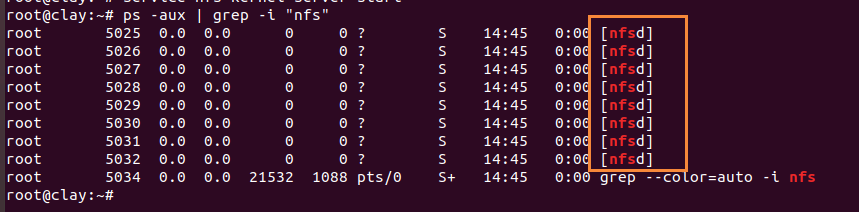

②、NFS启动后,可以使用ps -aux | grep -i "nfs"查看相关进程。
NFS开启时进程信息:【必须含有nfsd才能说明开启】
NFS关闭时进程信息:

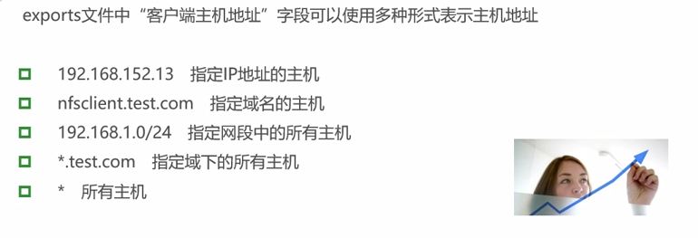

③、编辑/etc/exports配置文件,在最后一行加入/home/tstnfs *(rw,sync,no_subtree_check),并保存退出
