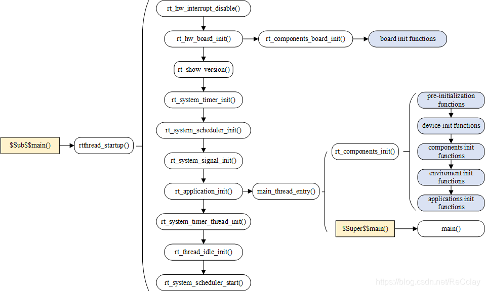

初始化顺序宏接口描述1INIT_BOARD_EXPORT(fn)非常早期的初始化,此时调度器还未启动。使用该宏后,fn 将属于 “board init functions”2INIT_PREV_EXP...
| 初始化顺序 | 宏接口 | 描述 |
| 1 | INIT_BOARD_EXPORT(fn) | 非常早期的初始化,此时调度器还未启动。使用该宏后,fn 将属于 “board init functions” |
| 2 | INIT_PREV_EXPORT(fn) | 主要是用于纯软件的初始化、没有太多依赖的函数。使用该宏后,fn 将属于 “pre-initialization functions” |
| 3 | INIT_DEVICE_EXPORT(fn) | 外设驱动初始化相关,比如网卡设备。使用该宏后,fn 将属于 “device init functions” |
| 4 | INIT_COMPONENT_EXPORT(fn) | 组件初始化,比如文件系统或者 LWIP。使用该宏后,fn 将属于 “components init functions” |
| 5 | INIT_ENV_EXPORT(fn) | 系统环境初始化,比如挂载文件系统。使用该宏后,fn 将属于 “enviroment init functions” |
| 6 | INIT_APP_EXPORT(fn) | 应用初始化,比如 GUI 应用。使用该宏后,fn 将属于 “application init functions” |
