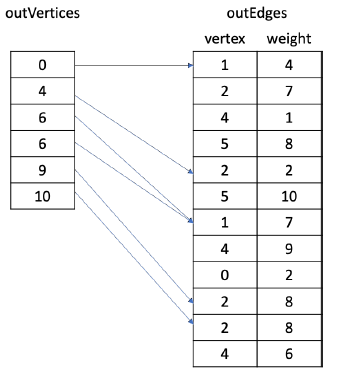

每个顶点的起始边对应的索引:outVertices[n]
每条边的终点及该边的权重:outEdges[m*2]:
  • 1
  • 2
输入数据说明:
  • 1)outVertices[0] = 0且outVertices[1] = 4, 因此以顶点0为起点的边共有4条,对应的终点记录在outEdges[0:3],分别为1/2/4/5,边的权重分别为4/7/1/8。
  • 2) outVertices[1] = 4且outVertices[2] = 6, 因此以顶点1为起点的边共有2条,对应的终点记录在outEdges[4:5],分别为2/5,边的权重分别为2/10。
  • 3) outVertices[2] = 6且outVertices[3] = 6, 因此没有以顶点2为起点的边。

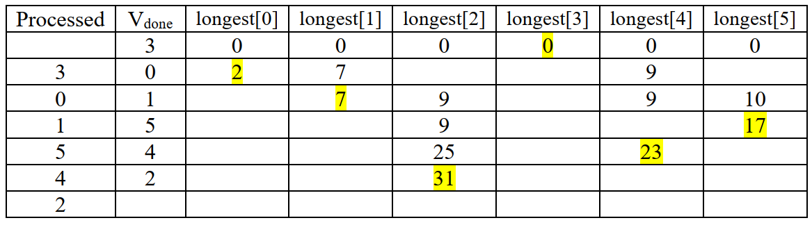

首先,定义两个数组longest[n]和inDegree[n],分别表示每个顶点的最长路径和入度, longest[n]初始化为0,接着依次进行:
  1. 每个顶点的入度为以该顶点为终点的边的个数,因此遍历outEdges可计算出每个顶点的入度,示例图入度计算结果如下:
0 1 2 3 4 5
1 2 4 0 3 2
  1. 遍历所有顶点的入度,记录入度为0的顶点到队列 V d o n e V_done Vdone中,这些顶点的最长路径为0,对于示例图:Vdone = {3}
  2. 循环处理Vdone队列直到队列为空:从Vdone队列取出顶点Vi ,对于以Vi 为起点的边Vi -> Vj , 更新longest[Vj] = max(longest[Vj], longest[Vi]+weight(Vi -> Vj))。 如果边Vi-> Vj是顶点Vj的最后一条入边,则longest[Vj]已确定,添加Vj到队列Vdone中。
对于示例图,算法处理步骤如下:
示例图各顶点最长路径计算结果如下:
