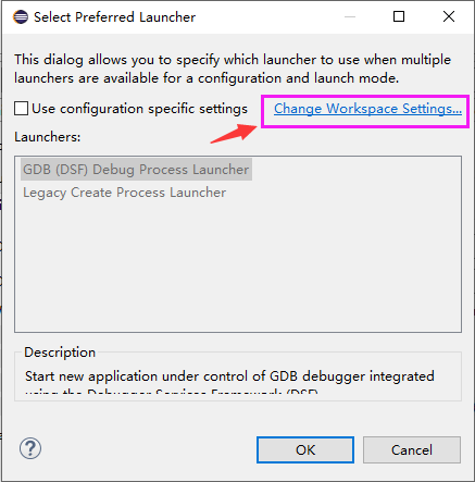

然后选择Change Workspace Settings

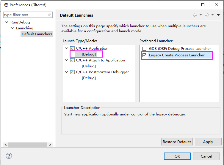

点击C/C++ Application下的[Debug],然后选择下面的Legacy Create Process Launcher,然后OK即可,如下图所示

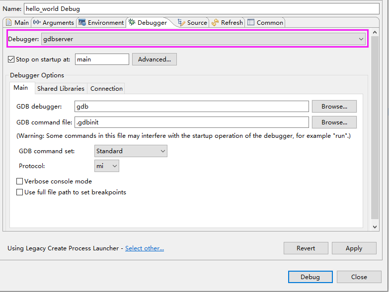

然后切换到Debugger标签,将其中的Debugger:选择为gdbserver

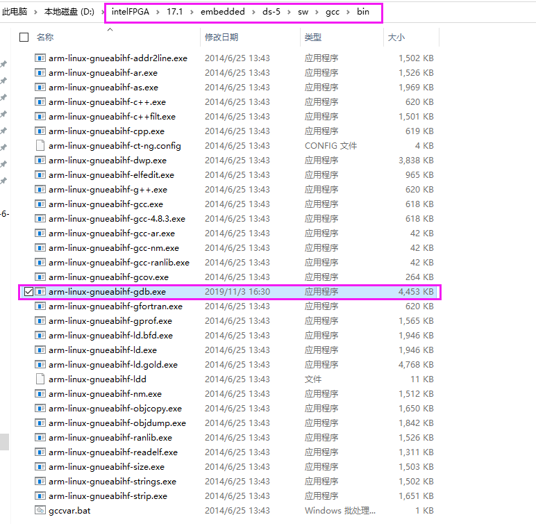

将开发板光盘配套软件中的arm-linux-gnueabihf-gdb.exe拷贝到Quartus的D:\intelFPGA\17.1\embedded\ds-5\sw\gcc\bin文件下,如下图所示
然后将上述添加的arm-linux-gnueabihf-gdb.exe,添加到配置中,如下图所示

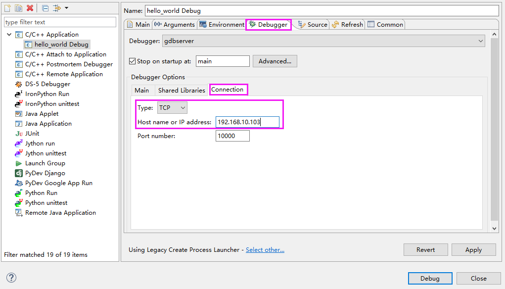

然后将Connection下的选项配置为如下图所示,配置完成后点击Apply进行保存,先不要点击Debug!!!

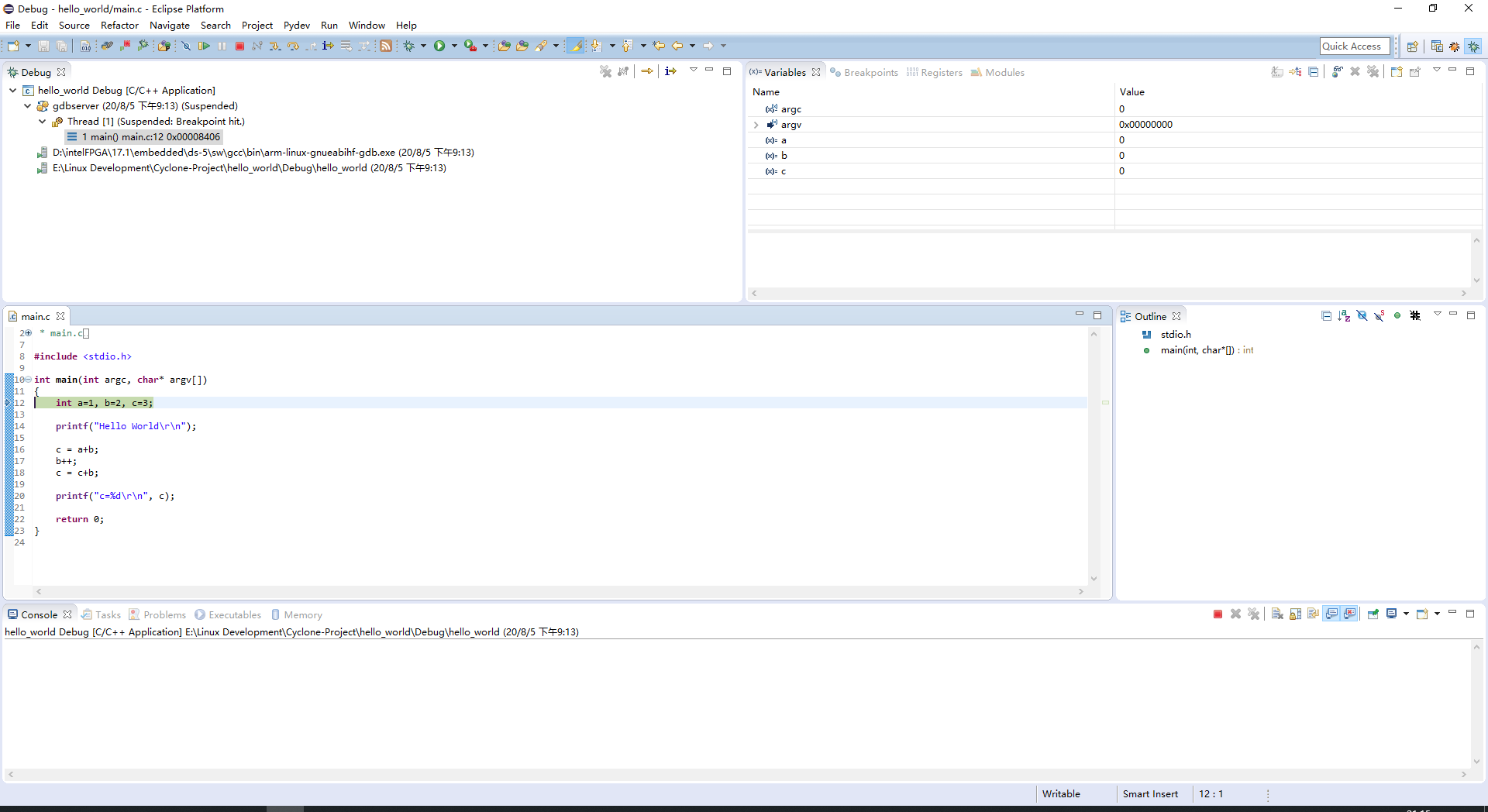

然后回到DS-5,点击其中的Debug,接着会弹出切换Debug视图的提示,这里选择Yes
切换视图后的样子,如下图所示
在串口终端也会显示开启远程调试的打印信息
箭头默认指在第一行,前面的箭头表示程序运行的位置
从Variables窗口可以查看到变量值,如下图所示

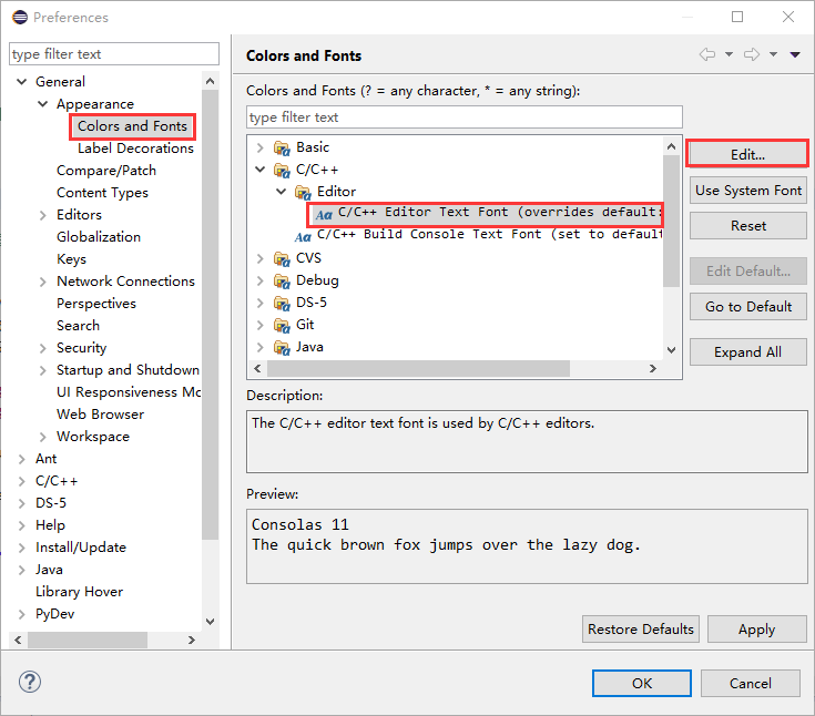

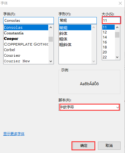

EDS-5中文注释字体过小解决办法:

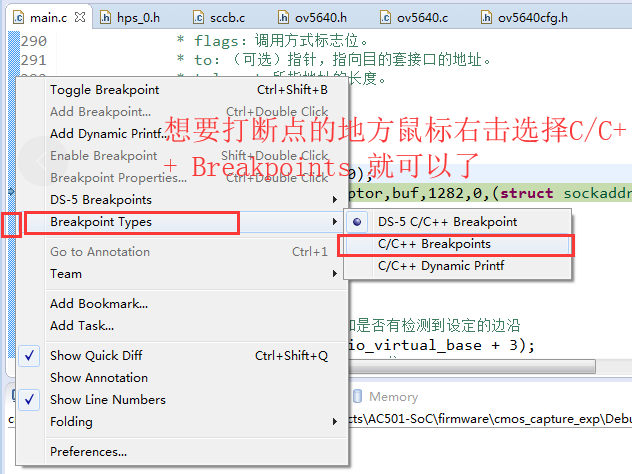

解决无法打断点的问题
问题:在DS-5中打断点会有如下提示信息?
解决方案:
参考:http://www.corecourse.cn/forum.php?mod=viewthread&tid=27911&highlight=%E6%96%AD%E7%82%B9
在DS5中调试Linux程序时候无法设置断点,这个主要是软件的断点类型默认为DS5类断点,而非C++类断点导致的。
如需设置断点并调试,只需要在设置断点处先鼠标右击,可以看到默认的是DS-5 C/C++ Breakpoints。选择Breakpoints为C/C++ Breakpoints即可正常设置断点了。如下图所示:
