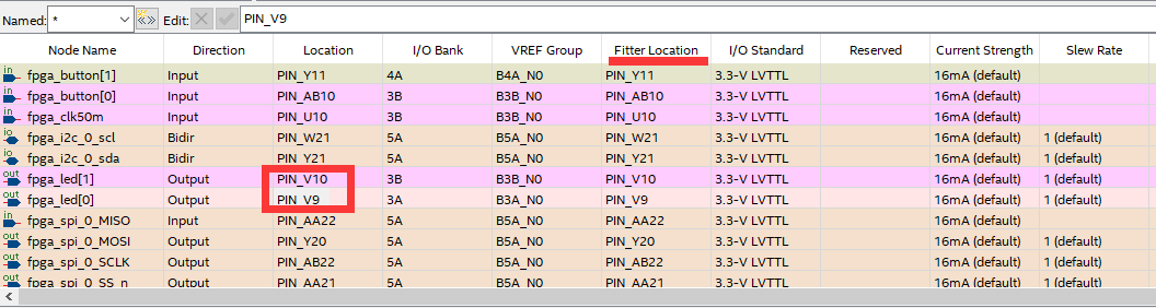

为了通过明显的实验现象展示通过 Linux 系统在线配置 FPGA 的效果,这里使用 AC501_SoC_GHRD 工程进行简单的修改,得到另一个工程。 为了避免大家在刚开始接触 SoC FPGA 的时候因为操作不熟练而出现低级的错误耽误时间, 这里提供一种最简单的修改方式, 就是交换两个 FPGA 侧 LED 灯的引脚分配, 例如工程中默认 fpga_led[1]分配在 PIN_V9, fpga_led[0]分配在 PIN_V10上,就可以将 AC501_SoC_GHRD 工程拷贝并打开,将 fpga_led[1]分配在PIN_V10 上,而将 fpga_led[0]分配在 PIN_V9 上, 然后重新编译得到 sof 文件即可。由于没有修改任何的逻辑设计和 Qsys 系统内容,因此无需重新生成设备树,也无需重新更新 uboot。 例如,在本书配套的工程源码中,修改后的工程文件夹名为 AC501_SoC_GHRD_ExPin。
filter location和location区别:仔细观察上面的Filter Location一栏,没有跟随Location变化。据群里网友说是:没给location分配引脚的时候,这列的分配置位就生效。

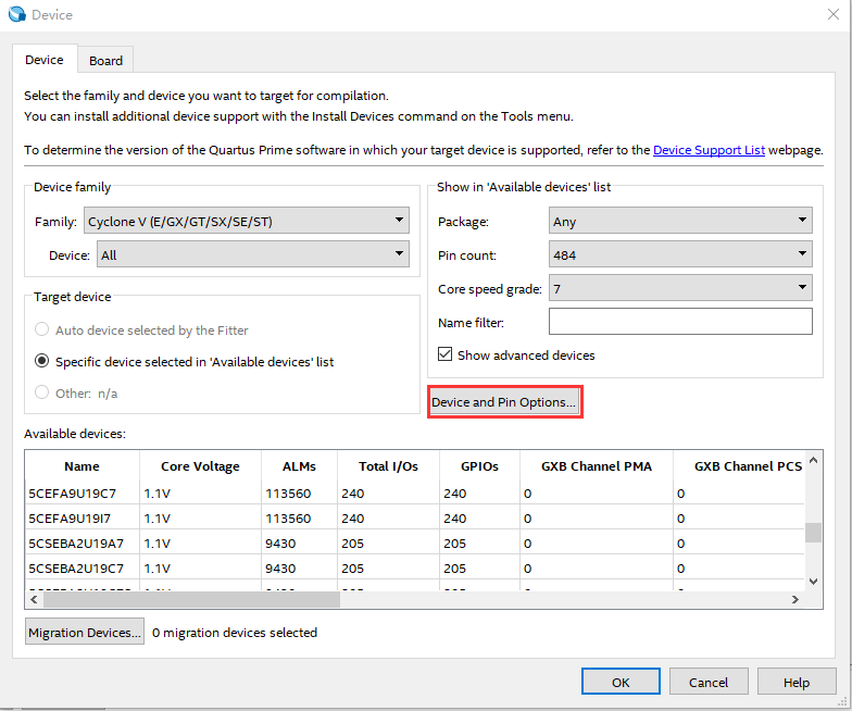

  • 双击工程,如下图所示
  • 点击其中的Device and Pin Options…

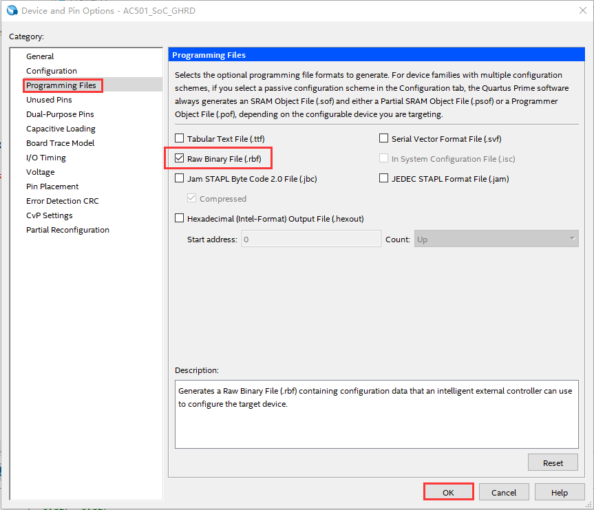

  • 勾选在Programming Files下面的Raw Binary File(.rbf)文件
需要注意的是,这种方式生成的 rbf 文件是经过压缩了(应用程序阶段)的,可以支持 Linux中使用应用程序直接配置 FPGA,不支持 uboot 阶段配置 fpga。除了使能 Quartus 软件在编译时自动生成 rbf 文件,用户也可以在编译结束后通过脚本命令手动实现 sof 文件到 rbf 文件的转换。

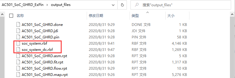

下图为分别使用 sof2rbf.bat 和 sof2rbf_dc.bat 脚本生成的 rbf 文件,可以看到,两者尺寸差距较大, soc_system.rbf 为 4146KB,而 soc_system_dc.rbf 仅为 1269KB。

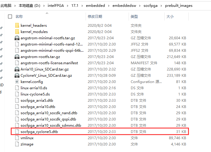

从 D:\intelFPGA\17.1\embedded\embeddedsw\socfpga\prebuilt_images 路径中拷贝“socfpga_cyclone5.dtb”到 SD 卡中并改名为 socfpga.dtb(原有的socfpga.dtb文件改为socfpga.dtb.bak)
socfpga_cyclone5.dtb 文件是所有 Cyclone V SoC FPGA 通用的 DTB 文件,它们不依赖于 FPGA 中的软 IP。 Linux 在使用这种 DTB 文件加载设备时不需要FPGA 配置和桥接的复位释放。这种 DTB 文件主要用于一块新设计的 SoC 板卡启动或是仅仅用于简化 SoC 的引导来启动 Linux。 如果当前的开发和调试与FPGA 部分无关,就可以使用该 DTB 加载 Linux 设备驱动以去掉 FPGA 设计带来的复杂部分。

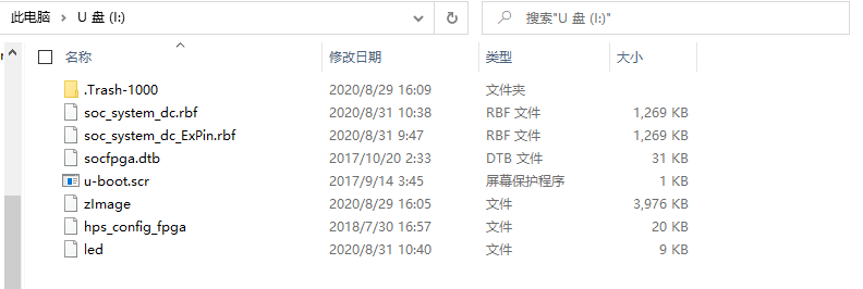

拷贝完所有文件的 SD 卡根目录中的文件列表如下图所示。

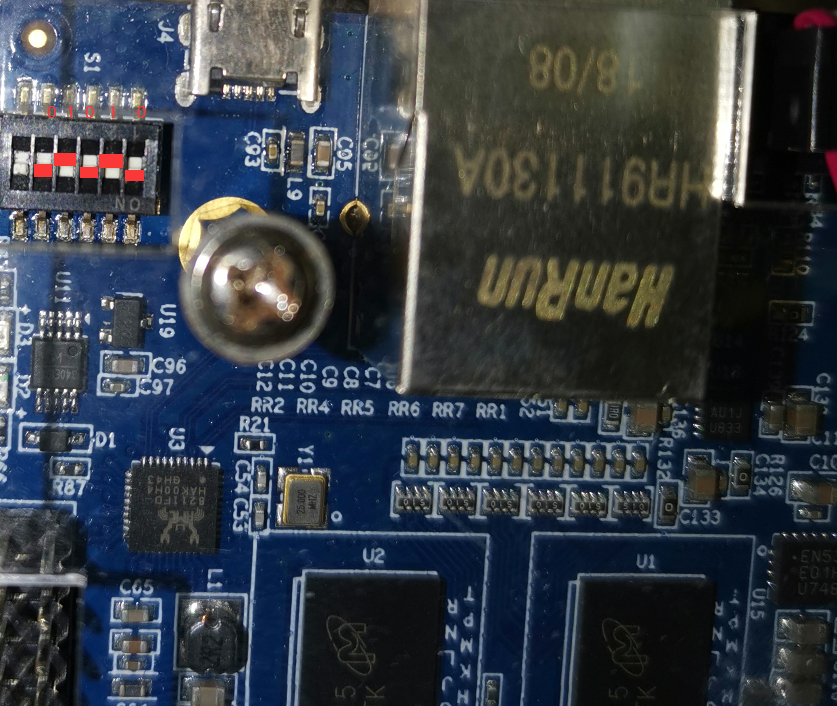

设置 AC501-SoC 开发板的 MSEL 拨码开关值为 4’b01110 或 4’b01010, 如下图
