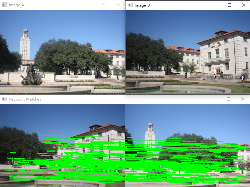

三、实验结果
在pycharm中点击运行,有如下运行结果:
在此图的顶部,我们可以看到两个输入图像(调整大小以适合我的屏幕,原始.jpg文件的分辨率要高得多)。在底部,我们可以看到两个图像之间匹配的关键点。

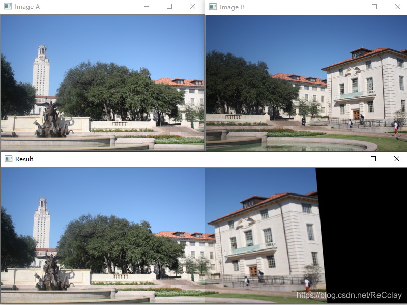

使用这些匹配的关键点,我们可以应用透视变换并获得最终的全景图:
两个图像已成功拼接在一起!
注意:在许多示例图像中,你经常会看到在拼接图像中心贯穿可见的“缝”。这是因为每次拍摄的焦点略有不同。当你对每张照片使用相同的焦点时,图像拼接和全景构造效果最佳。故,“缝”是由于拍摄照片时传感器属性的变化而引起的,并不是故意的。
