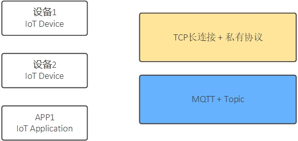

【摘要】 前言 在接触到MQTT之后,总是会有疑问,为什么用MQTT不用TCP长连接透传?看起来【TCP长连接+私有协议透传】和【MQTT+业务主题】似乎都能达到同样的目的,甚至用MQTT会使得设备端逻辑实现、A...
前言
在接触到MQTT之后,总是会有疑问,为什么用MQTT不用TCP长连接透传?看起来【TCP长连接+私有协议透传】和【MQTT+业务主题】似乎都能达到同样的目的,甚至用MQTT会使得设备端逻辑实现、APP端逻辑实现、云端架构实现更加复杂。那么为什么物联网还要使用MQTT协议呢?
