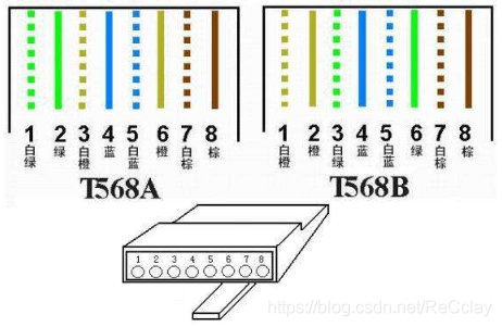

网线两种接法:
568A 和 568B 规定了双绞线内的8个不同颜色的细线从左到右插入水晶头的顺序。
  • 568A:白绿绿,白橙,蓝,白蓝,,白棕,棕
  • 568B:白橙,白绿,蓝,白蓝,绿,白棕,棕
  • 区别在线序上,12和36线序对调了。
