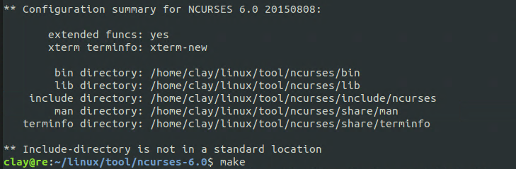

配置命令写好以后点击回车键,等待配置完成,配置成功以后如下图所示:
配置成功以后输入make命令开始编译,编译成功以后如下图所示:

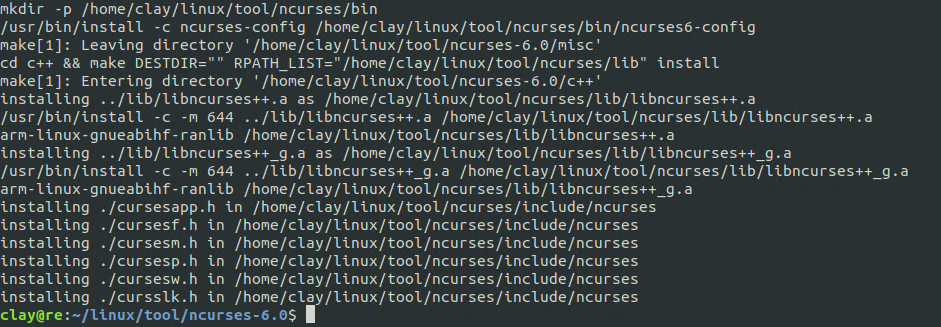

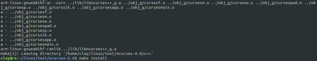

编译成功以后输入make install命令安装,安装的意思就是将编译出来的结果拷贝到 --pfefix 指定的目录里面去。安装成功以后如下图所示:

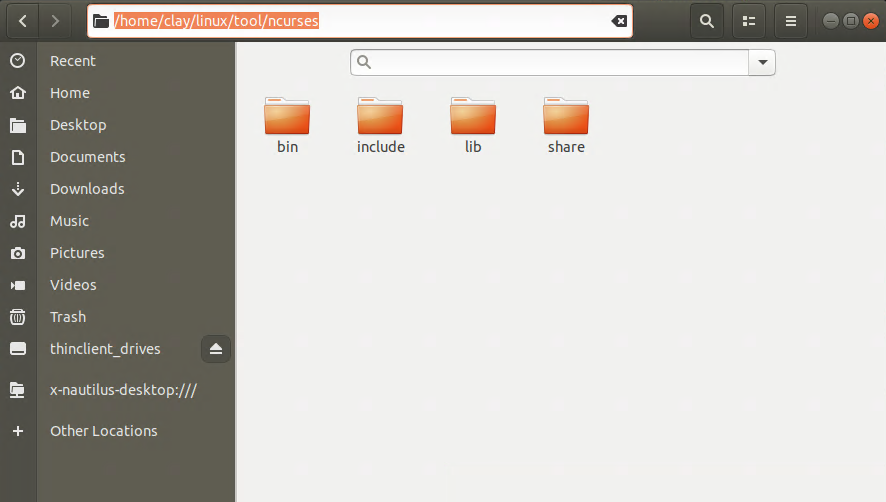

安装成功以后查看一下前面创建的“ncurses”文件夹,会发现里面多了一些东西,如下图所示:
将上图中 includelibshare 这三个目录中存放的文件分别拷贝到开发板根文件系统中的/usr/include/usr/lib/usr/share 这三个目录中,如果哪个目录不存在的话请自行创建,拷贝命令如下:
cd /home/clay/linux/tool/ncurses
sudo cp lib/* /home/clay/linux/nfs/rootfs/usr/lib/ -rfa
sudo cp share/* /home/clay/linux/nfs/rootfs/usr/share/ -rfa
sudo cp include/* /home/clay/linux/nfs/rootfs/usr/include/ -rfa

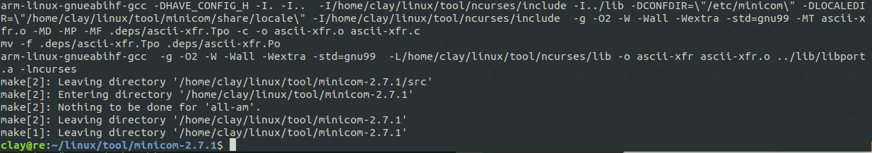

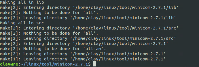

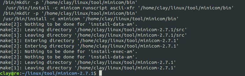

编译成功以后输入make install命令安装,如下图所示:
编译安装完成以后,前面创建的 minicom 目录内容如下图所示:

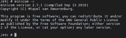

完成以后在开发板中输入“minicom -v”来查看 minicom 工作是否正常,结果如下图所示:
可以看出,此时 minicom 版本号为 2.7.1, minicom 版本号查看正常。

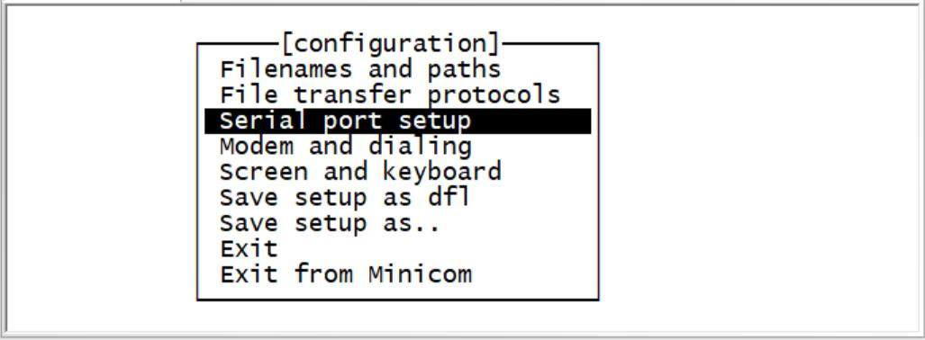

在开发板中输入“minicom -s”,打开 minicom 配置界面,然后选中“Serial port setup”,如下图所示:

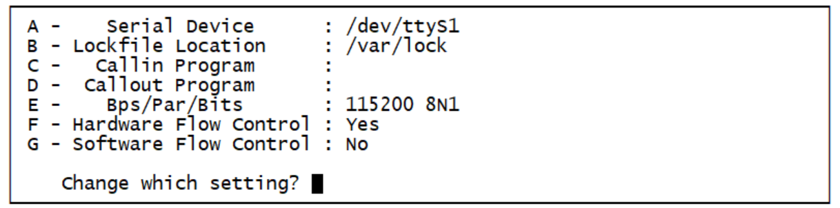

选中“Serial port setup”以后点击回车,进入设置菜单,如下图所示:

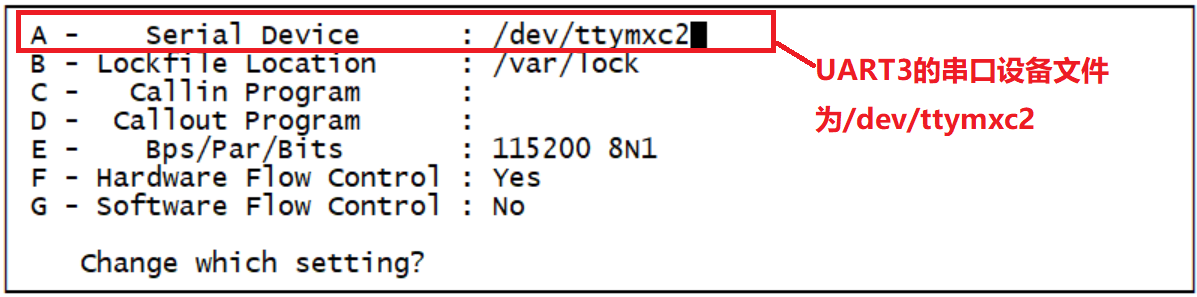

上图有 7 个设置项目,分别对应 A、 B……G,比如第一个是选中串口, UART3 的串口文件为/dev/ttymxc2,因此串口设置要设置为/dev/ttymxc2。设置方法就是按下键盘上的‘A’,然后输入“/dev/ttymxc2”,回车确认:
还可以设置其他的配置项,比如 E 设置波特率、数据位和停止位的、 F 设置硬件流控的,设置方法都一样。

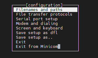

都设置完成以后按下回车键确认并退出,会进入到配置界面,如下图所示:

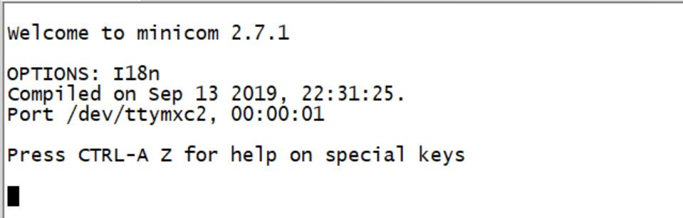

按下ESC 键退出配置界面,如下图所示:

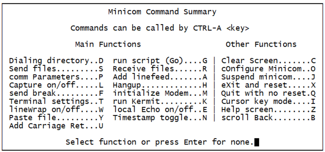

上图就是我们的串口调试界面,可以看出当前的串口文件为/dev/ttymxc2,按下 CTRLA,然后再按下 Z 就可以打开 minicom 帮助信息界面。
可以看出, minicom 有很多快捷键,本实验我们打开 minicom 的回显功能,回显功能配置项为“local Echo on/off…E”,因此按下 E 即可打开/关闭回显功能
