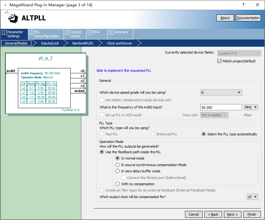

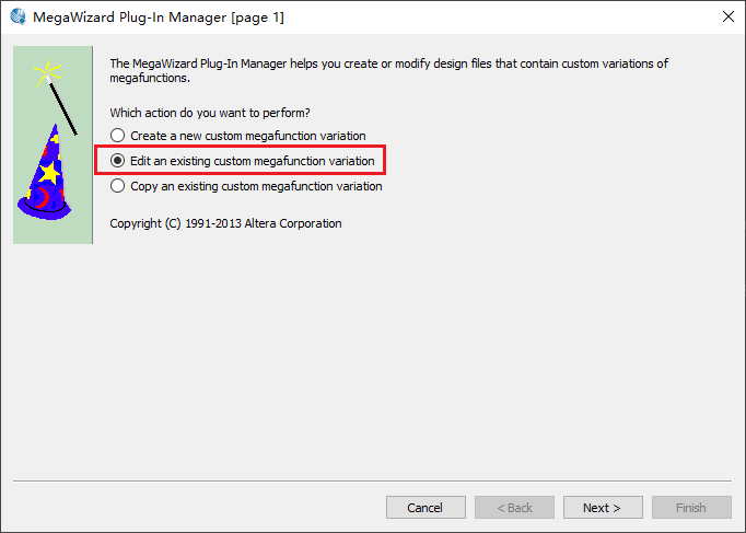

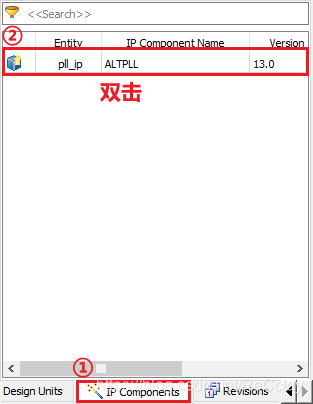

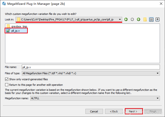

一、IP核参数修改

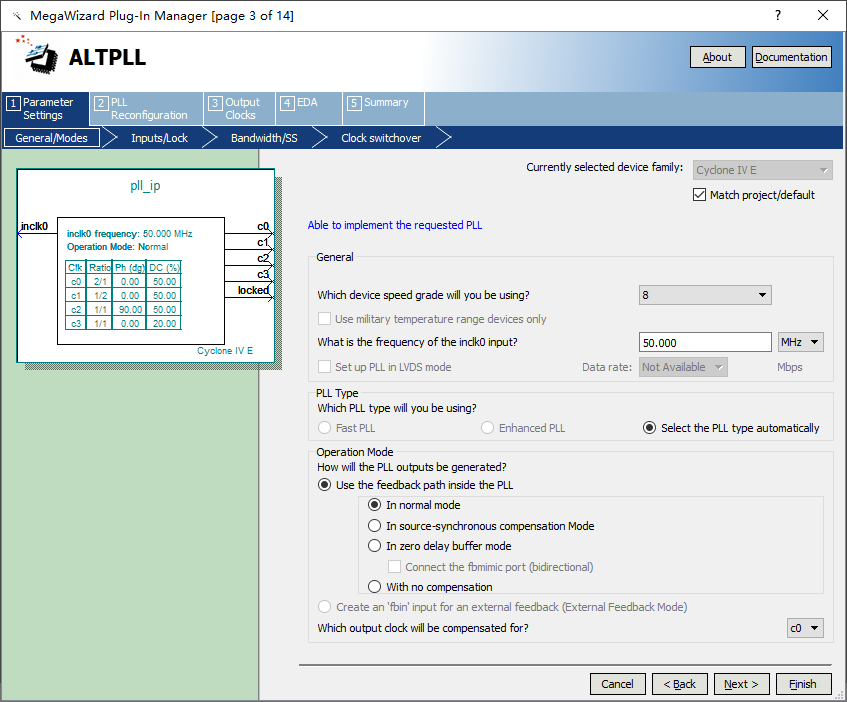

方法一:直接打开IP核修改

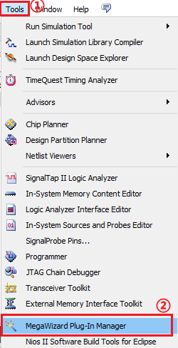

方法二:使用插件管理器

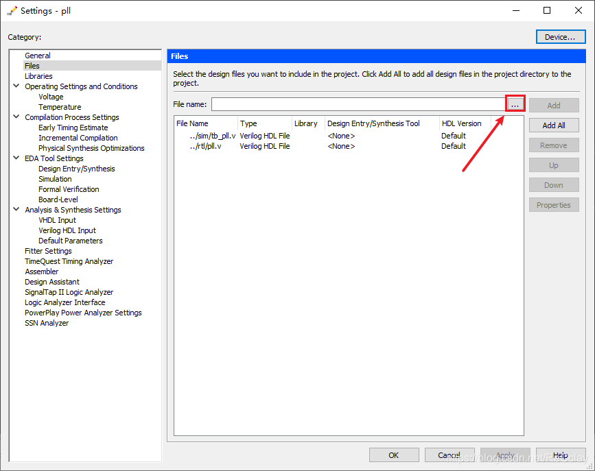

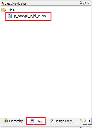

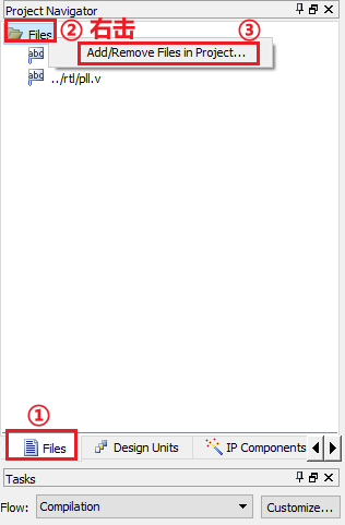

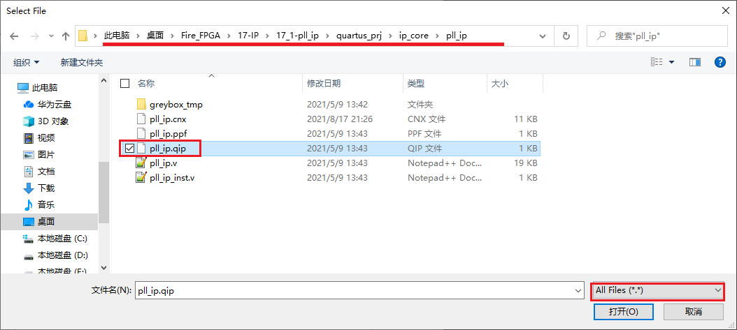

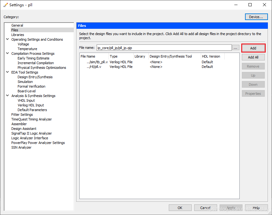

二、IP核添加

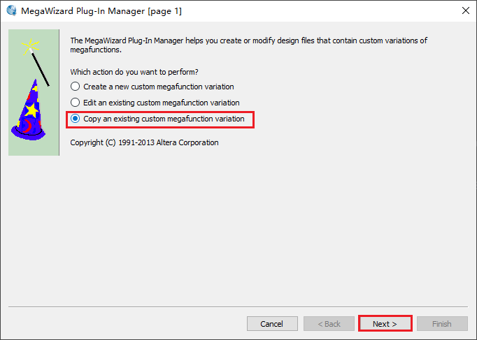

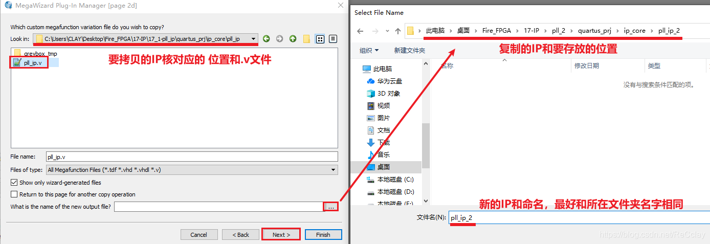

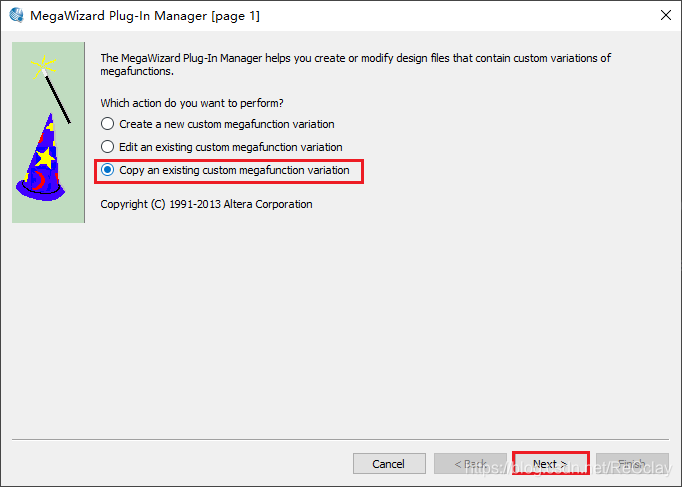

三、如何复制已经生成的IP核

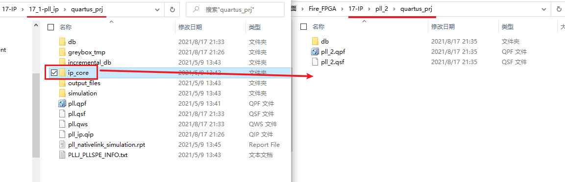

方法一:复制整个IP文件
随后在工程中进行IP核的添加, 参见第二节。
方法二:使用插件管理器

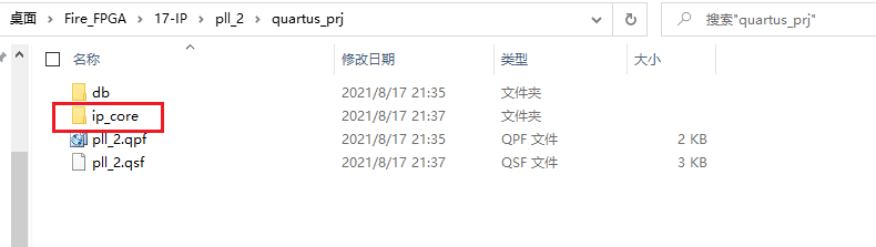

四、删除IP核
在File选项卡,选中pll ip核,按下delete键删除
同时在工程中删除对应的ip核文件夹!下图由于只有一个IP核,所以直接将ip_core这整个文件夹删除,实际使用时可能只需删除ip_core下的某几个文件夹!
注:删除文件夹需要关闭quartus工程!
