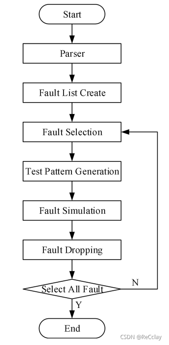

一个传统的ATPG工具的处理流程如图2所示。首先,解析网表并得到netlist;根据 netlist 生成完整的Fault List集合;选择部分fault做测试向量生成;然后,经过fault simulation验证pattern正确性。如果这些pattern能够检测到除了被选择的之外的fault,则将这些fault一起标记为tested。循环此过程,直至所有的fault被选择。如果最终得到的pattern能够标记tested的fault个数除以fault的总个数,就是这组pattern针对该网表的覆盖率(coverage)。覆盖率是评价一组pattern的好坏的重要指标之一。

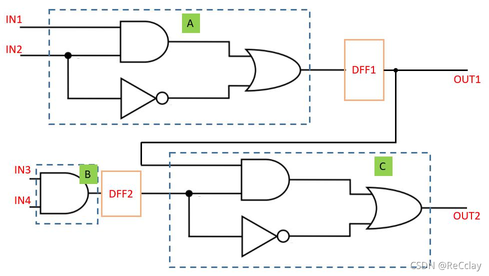

如下图3,电路中包含时序逻辑(DFF1、DFF2),由于时序逻辑电路的特殊性,传统算法很难做到在完全适应时序逻辑网表特点的基础上,同时还能维持算法的高性能。这是当前ATPG算法领域需要解决的问题。
图3
如图3所示,电路中既包含组合逻辑门(A、B、C部分),也包含时序逻辑门(DFF1、DFF2),假定DFF1为scan cell,DFF2为non-scan cell。那么在时序逻辑ATPG中,DFF1的输入端可以被当成PPO(Pseudo PO),输入端的值可以通过pulse时钟锁存到DFF1的输出端,最终通过scan chain移出并观测;与此同时,DFF1的输出端可以当成PPI(Pseudo PI),其初始值可以通过scan chain移入。而DFF2由于不在scan chain上,是一个纯粹的不可控、不可观测的时序单元,与时序逻辑相比,大大增加了向量生成所需的时间和内存,同时也会导致一定程度的覆盖率损失。
本次赛题中给定的testcase参考工业界的电路规格,其特点为大部分DFF都在scanchain上,同时可能存在少量的non-scan DFF不在scan chain上,gate数量范围1万~1000万,后续根据主办方服务器规格可能在电路规模上做适当调整。

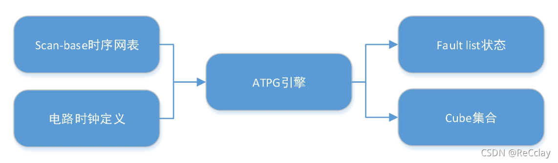

赛题的输入输出件如下图4所示:
图4
ATPG 引擎的总体方案如下图 5 所示:
图5

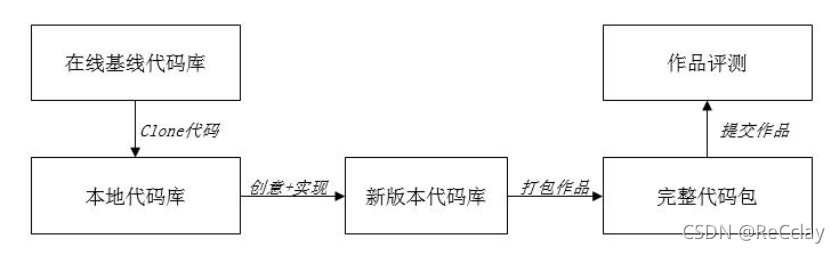

下面为该课题竞赛流程:
图6
各参赛队伍需要以赛题提供的在线代码库为基础,通过自己的知识、技能、实践和创意来实现一个新的ATPG系统。
