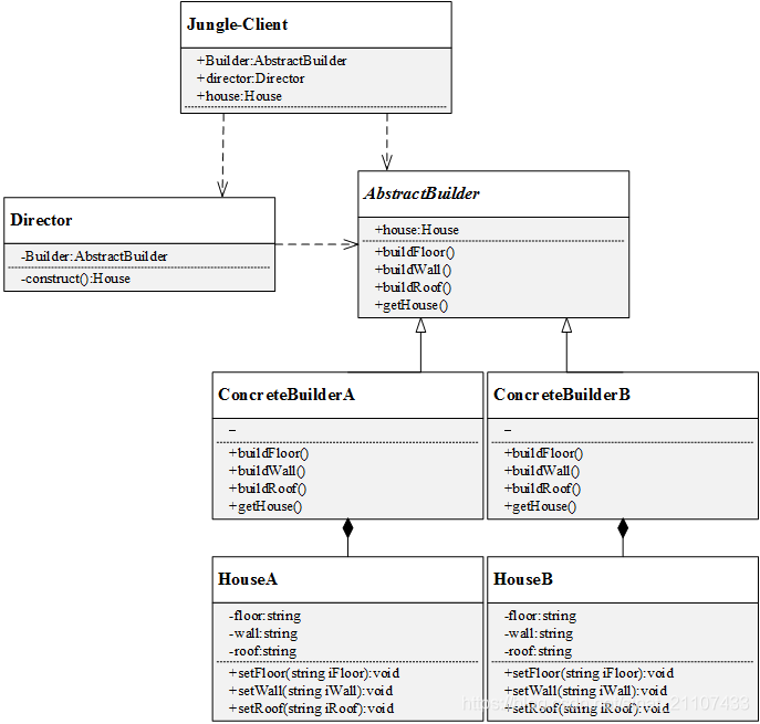

一、建造者模式
建造者模式:将一个复杂对象的构建与它的表示分离,使得同样的构建过程可以创建不同的表示。如建房子的过程有打地基、筑墙、安装门窗等,但是可以按照用户的不同需求进行建造不同风格的房子。
1.1 建造者模式的结构
  • 抽象建造者(AbstractBuilder):创建一个Product对象的各个部件指定的抽象接口;
  • 具体建造者(ConcreteBuilder):实现AbstractBuilder的接口,实现各个部件的具体构造方法和装配方法,并返回创建结果。
  • 产品(Product):具体的产品对象
  • 指挥者(Director): 构建一个使用Builder接口的对象,安排复杂对象的构建过程,客户端一般只需要与Director交互,指定建造者类型,然后通过构造函数或者setter方法将具体建造者对象传入Director。它主要作用是:隔离客户与对象的生产过程,并负责控制产品对象的生产过程。
1.2 建造者模式的实例
造房子:

(1)定义产品类House类,具有florrwallroot三个属性。
(2)定义2个抽象构造者AbstractBuilder,其构造函数即要new一个House实例对象,然后还有4个建墙、建地板等的纯虚函数。在后面的具体建造者类中重写纯虚函数。
(3)定义指挥者类Director类,这个类最重要也是最有挑战性的。含有抽象建造者对象AbstractBuilder、封装组装流程的House型方法(结果返回建造的结果)、setBuilder方法也是最有意思的(参数是AbstractBuilder *iBuilder,但我们是可以传入子类对象指针的,比如具体建造者A的对象指针,即用了多态)。
