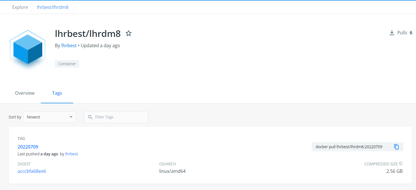

一、从Docker Hub或阿里云镜像下载小麦苗上传的镜像文件
- 小麦苗的Docker Hub的地址:https://hub.docker.com/u/lhrbest
- 达梦8数据库的地址:https://hub.docker.com/r/lhrbest/lhrdm8/tags
docker pull registry.cn-hangzhou.aliyuncs.com/lhrbest/lhrdm8:20220709
docker tag docker pull registry.cn-hangzhou.aliyuncs.com/lhrbest/lhrdm8:20220709 lhrbest/lhrdm8:20220709

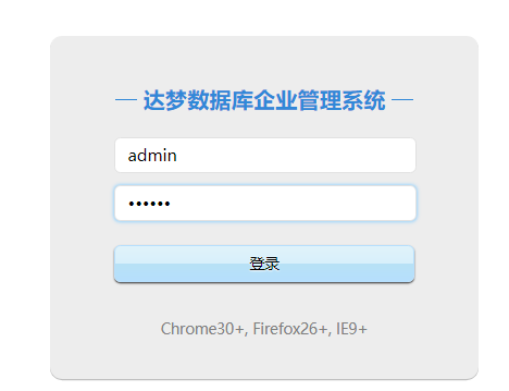

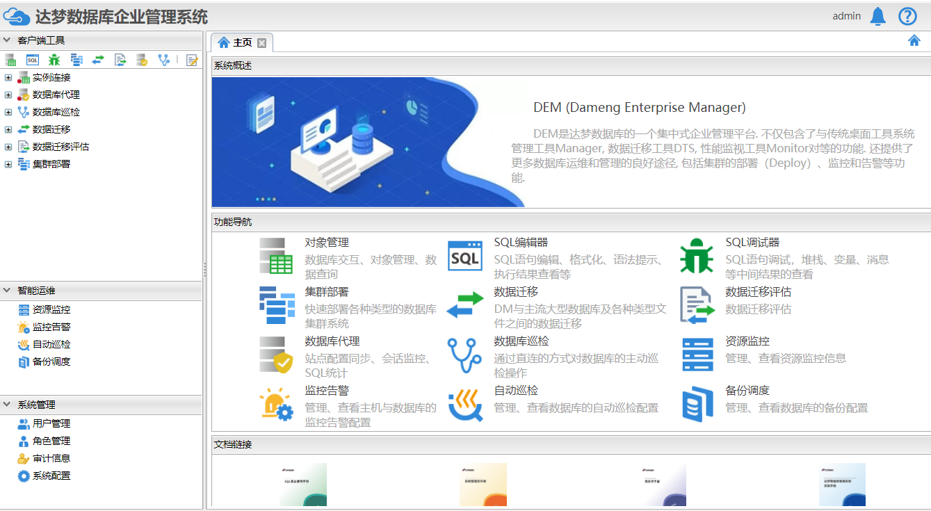

3.2 DEM的使用
有关DEM的更多内容参考:https://www.xmmup.com/dameng8zhidemanzhuangshiyong.html
这个镜像默认配置了DEM,端口为8080,主机映射端口为58080,所以DEM的访问地址为:http://192.168.66.35:58080/dem/
用户名为admin,密码为888888
可以做很多的维护操作。

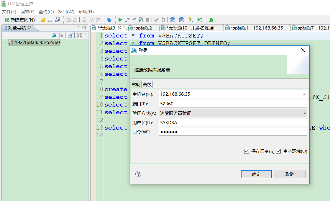

3.3 外部客户端连接容器内的达梦数据库
我们可以在容器外部通过disql或达梦管理工具连接容器内的达梦数据库,注意此时的端口应该为52360:
C:\Users\lhrxxt>disql SYSDBA/SYSDBA@192.168.66.36:52360

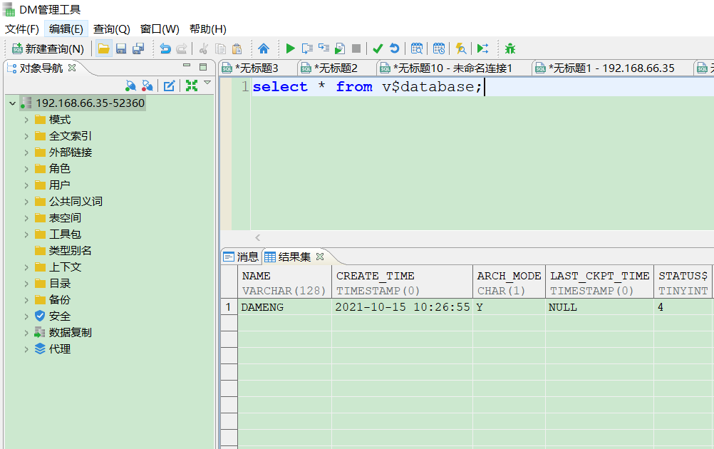

如果使用达梦管理工具也是可以连接的,如下:
