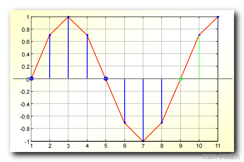

其含义是 1 1 1 个 sin \sin sin 模拟周期 内采集了 8 8 8 个样本 ;

也就是说 在一个 模拟采样 周期中 , 至少要采集 8 8 8 个样本 ;
下图的 sin \sin sin 函数中的一个周期内 , 采集了 8 8 8 个样本 ;
