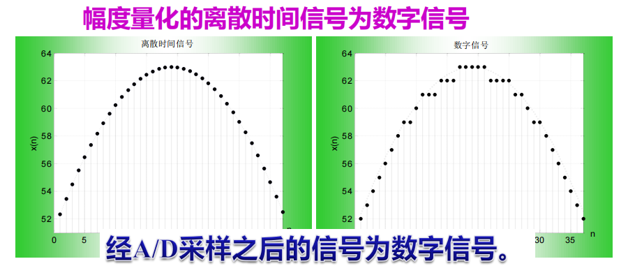

幅度的离散 , 指的是 , 信号的采样值 , 只能是给定的几个值 , 如音频采样位数 8 位 , 则音频采样的取值范围只能是 0 ~ 2 8 2^8 28 之间的值 , 不能取值 0.0001 这个值 ;
下图中 左侧的信号 是 离散时间信号 , 其时间是离散的 , 时间取值只能是 整数 , 但是 幅度取值可以是 52 ~ 64 之间的任意值 , 如 0.0001 取值 ;
下图中 右侧的信号 是 数字信号 , 其时间和幅度都是离散的 , 时间取值只能是 整数 , 幅度取值也只能是整数 ;
将 连续的幅度值 转为 离散的幅度值 的过程就是 量化 ;
