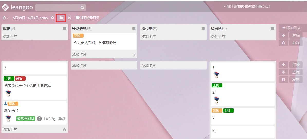

1、选择并进入一个看板
然后点击如图红框位置

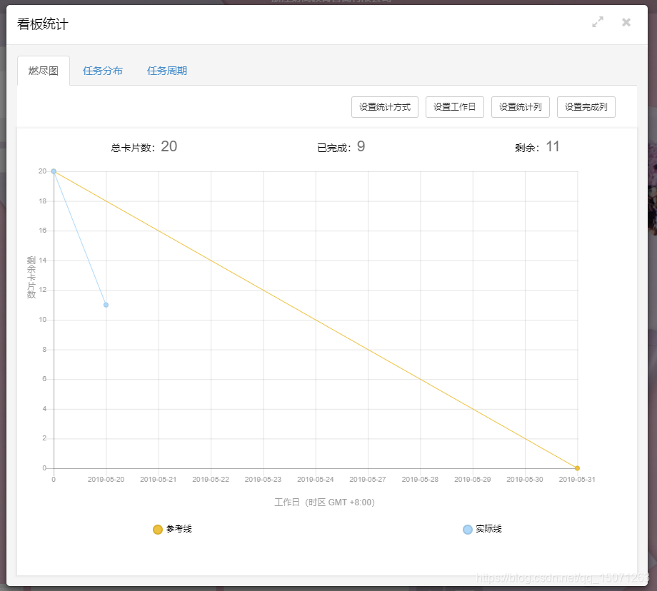

2、进入统计面板

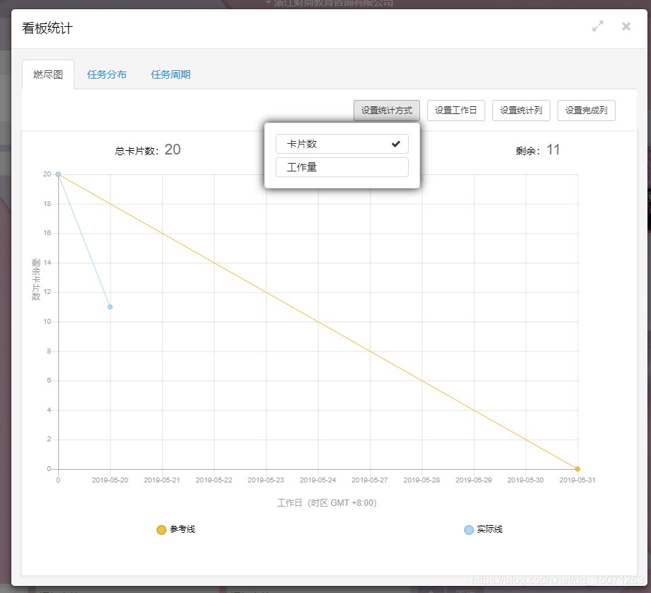

看板统计可以实时的对看板细节进行统计,用来掌控敏捷进度
3、名词解释
参考线:参考线是根据看板创建当天截止时,看板的总卡片数量作为卡片总数量,以看板周期作为总用时来计算的一条进度划线
实际线:实际线是某一天截止时,当前剩余的总卡片数量
说明:因为在实际工作中,有很多情况下,在制定任务计划的时候,项目其实已经开始了,详细的计划是在任务发布之后的,另外,参考线的划线是以第一天的卡片数量作为统计,这并不是很理想,因为管理人员不能在一天内完成所有的看板细节,往往需要好几天,经过各种讨论等。另外,项目进行中期,可能又会加入或者修改需求,导致参考线的划线实际上非常的不准确。不具备参考意义。
4、设置统计方式
划线可以分为2种,卡片和看板,因为在实践中,极大多数情况下,我们不太倾向于设置卡片的工作周期,所以默认是卡片数。
如果选择了工作量,则每张卡片都需要设置工作量,否则会导致数据失真。

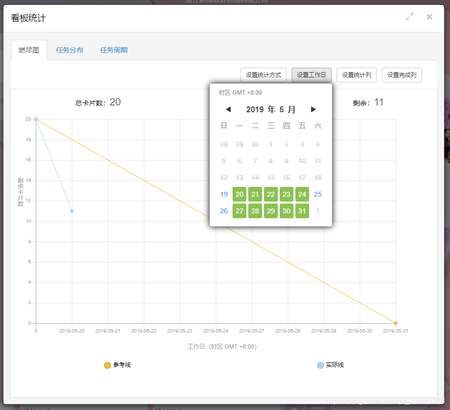

5、设置工作日
默认情况下,工作日自动过滤周末,但是不会过滤节假日,需要自行设置,未设置工作日的日期则不会在燃尽图中体现

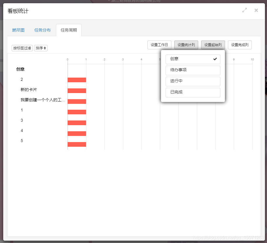

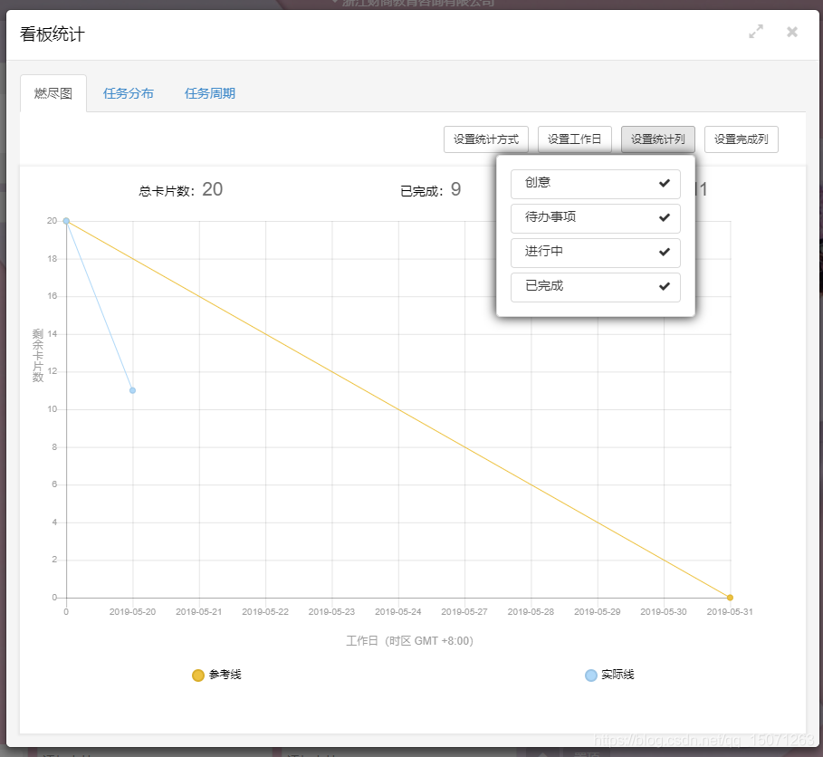

6、设置统计列
设置哪些列的数据,参与到燃尽图的统计,如果希望忽略某列,则可以取消勾选,比如:哪些尚未确认的任务,挂起任务

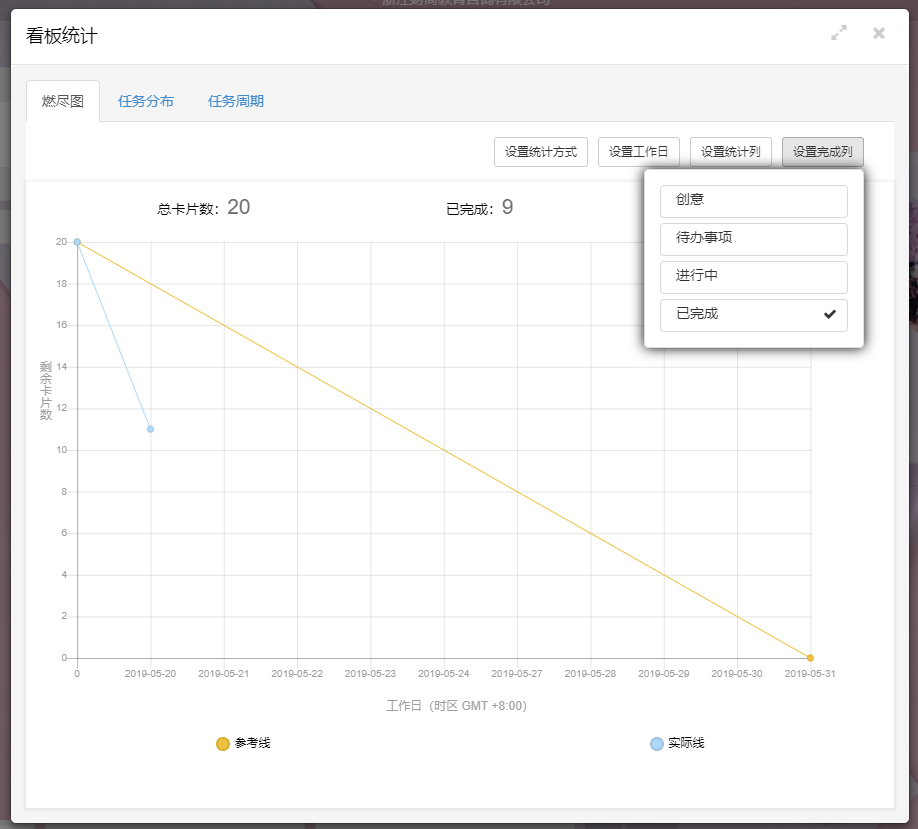

7、设置完成列
燃尽图通过完成列来评判哪些任务是完成的任务

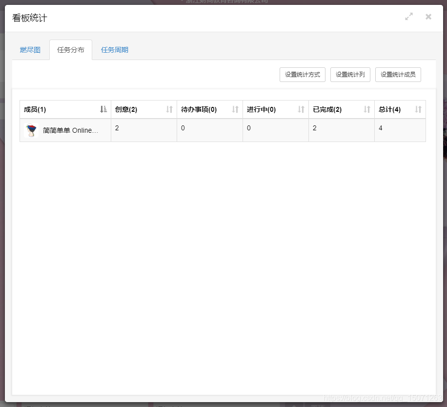

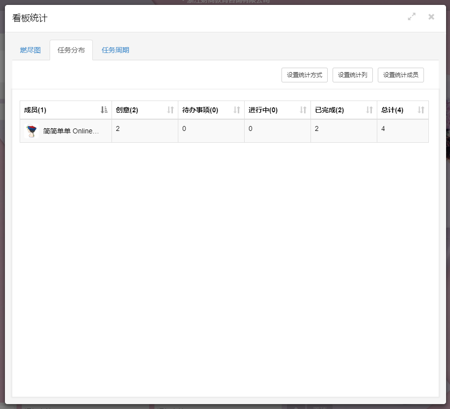

8、 查看任务分布
通过查看任务分布,可以看到某个成员的工作情况,进行合理的任务调度,加快敏捷速度

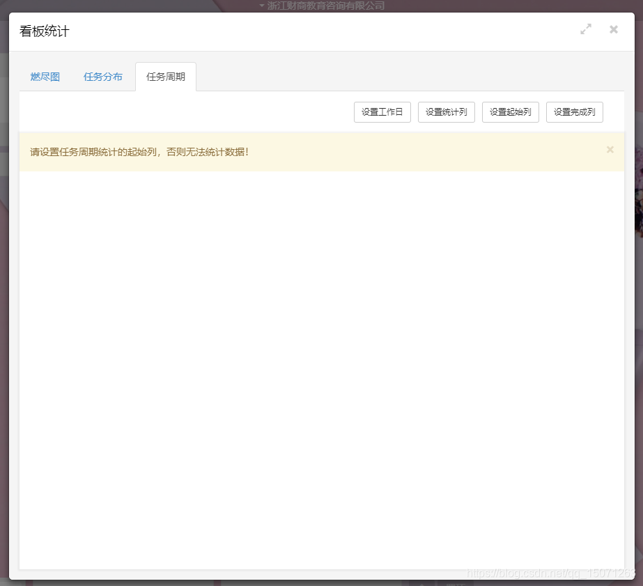

9、查看任务周期

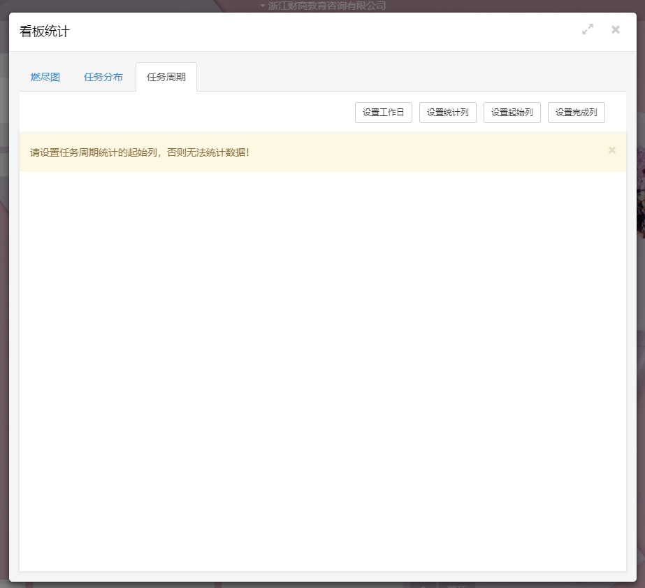

默认情况下,系统不会设置起始列,如图
设置一个起始列,如图
通过设置起始列,我们可以看到每个卡片从创建日到完成日,一共经历多少天,这样可以找出那些耗费很多时间的任务,然后进行优化
