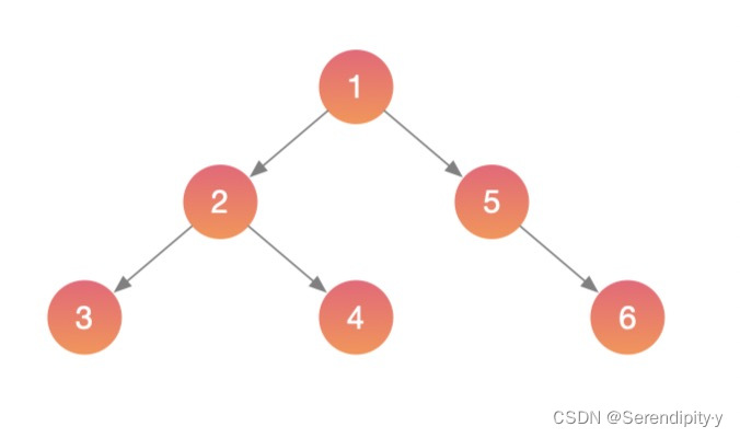

  • 给你二叉树的根结点 root ,请你将它展开为一个单链表:
    • 展开后的单链表应该同样使用 TreeNode ,其中 right 子指针指向链表中下一个结点,而左子指针始终为 null;
    • 展开后的单链表应该与二叉树先序遍历顺序相同。
  • 示例 1:

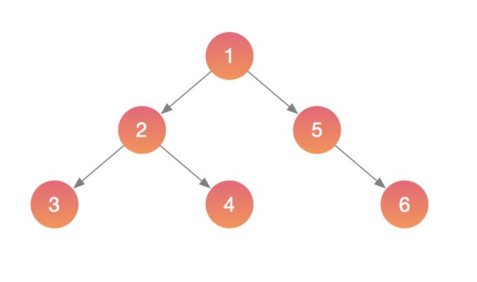

输入:root = [1,2,5,3,4,null,6]
输出:[1,null,2,null,3,null,4,null,5,null,6]

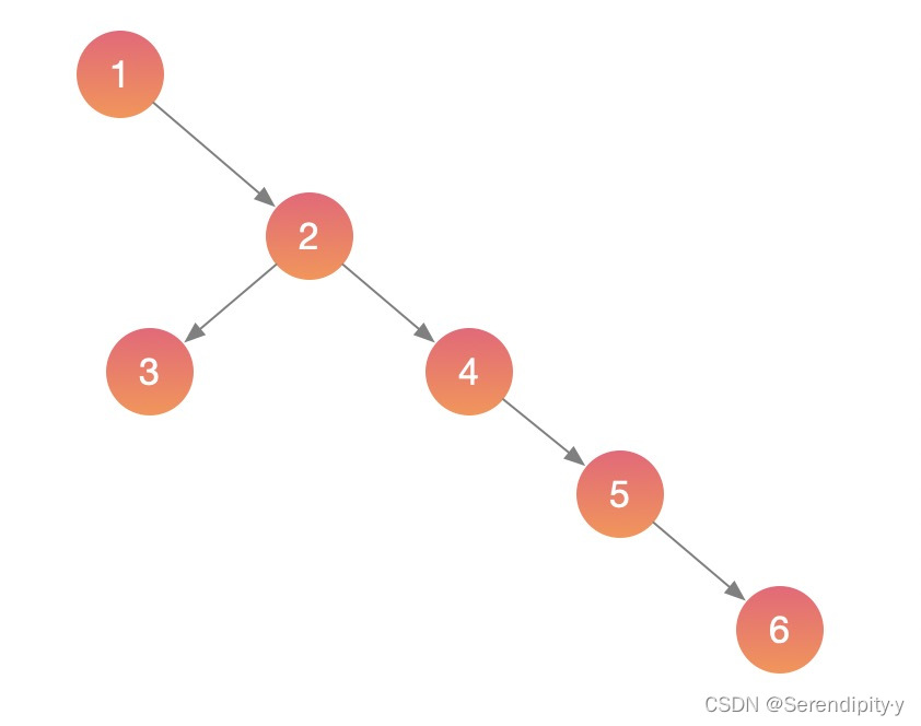

  • 将左子树插入到右子树的地方;
  • 将原来的右子树接到左子树的最右边节点;
  • 考虑新的右子树的根节点,一直重复上边的过程,直到新的右子树为 null。

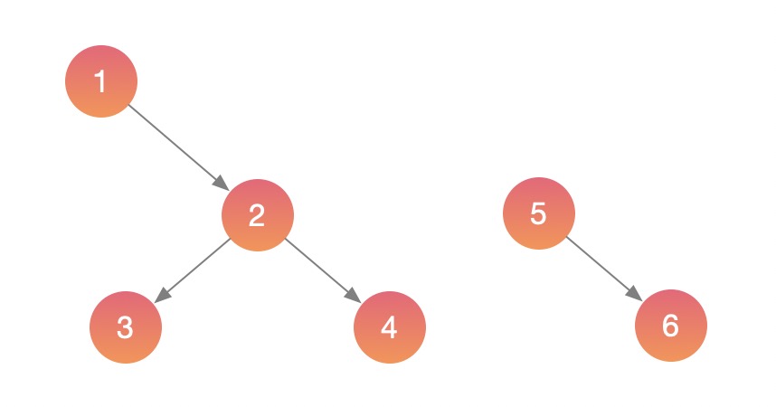

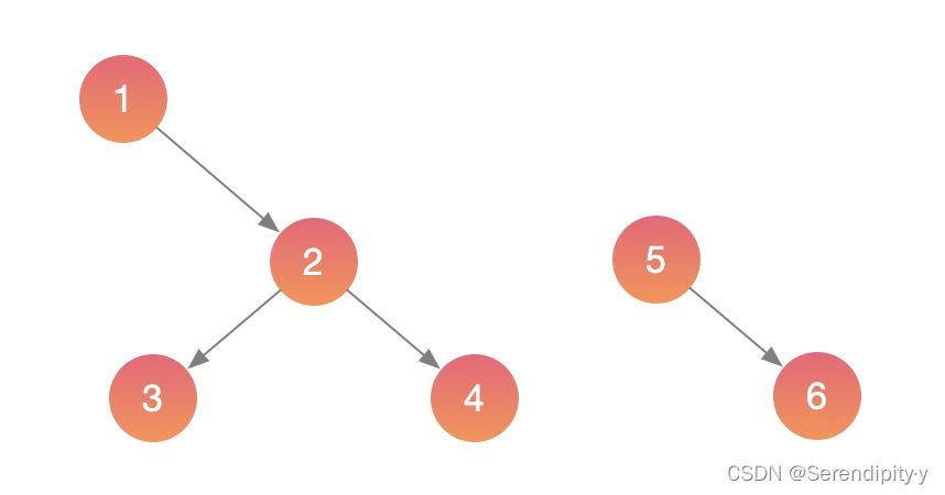

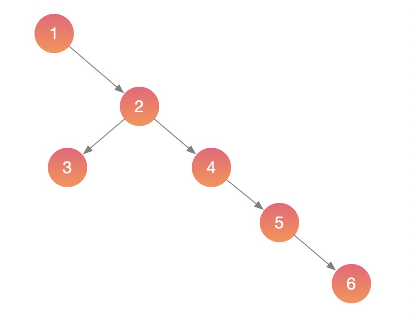

  • 将 1 的左子树插入到右子树的地方:
  • 将原来的右子树接到左子树的最右边节点:

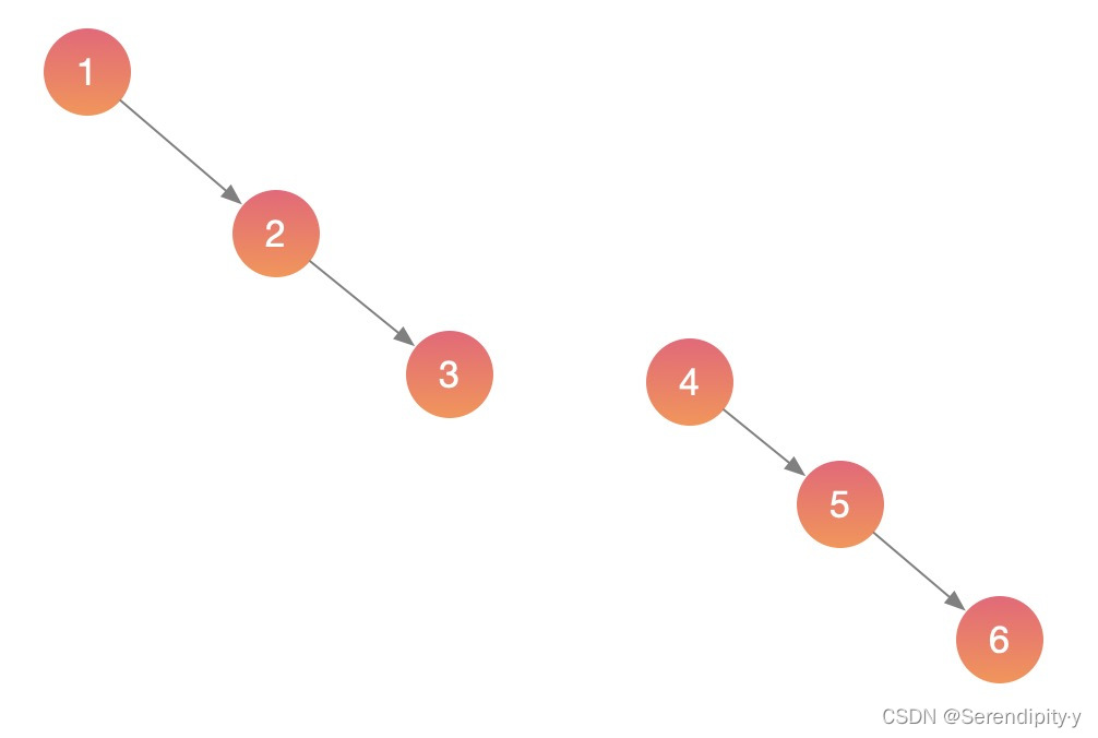

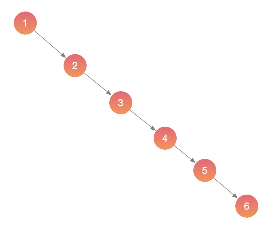

  • 将 2 的左子树插入到右子树的地方:

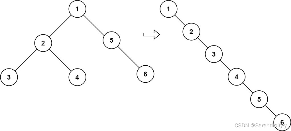

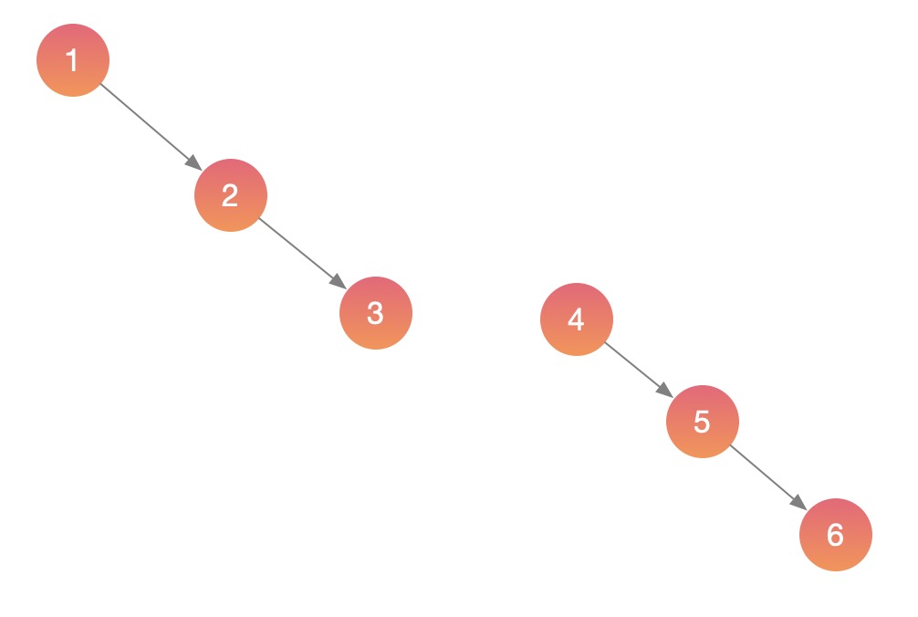

  • 题目其实就是将二叉树通过右指针,组成一个链表:
1 -> 2 -> 3 -> 4 -> 5 -> 6

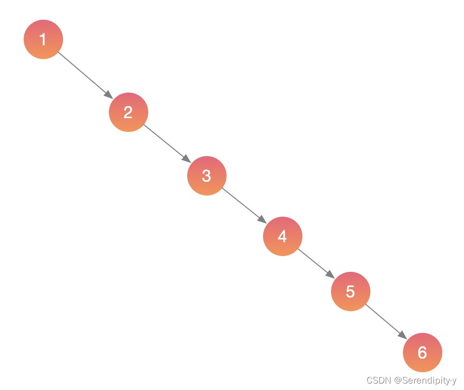

  • 解决方法的话,可以逆过来进行:
    • 依次遍历 6 5 4 3 2 1,然后每遍历一个节点就将当前节点的右指针更新为上一个节点;
    • 遍历到 5,把 5 的右指针指向 6:6 <- 5 4 3 2 1;
    • 遍历到 4,把 4 的右指针指向 5:6 <- 5 <- 4 3 2 1。
  • 这样就不会有丢失孩子的问题了,因为更新当前的右指针的时候,当前节点的右孩子已经访问过了。而 6 5 4 3 2 1 的遍历顺序其实变形的后序遍历,遍历顺序是右子树->左子树->根节点。
