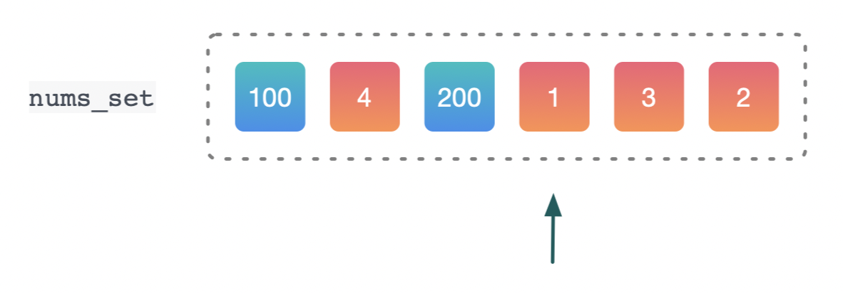

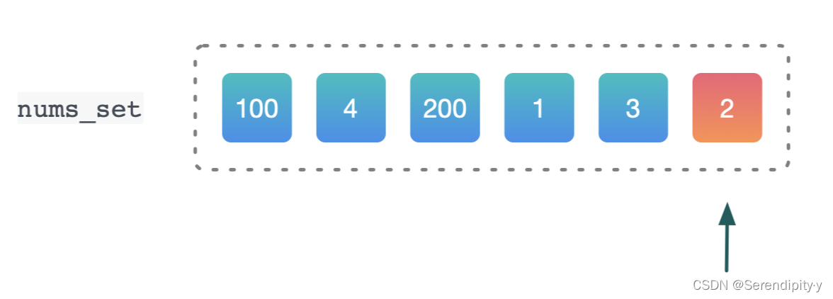

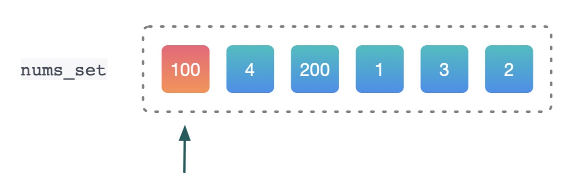

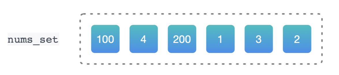

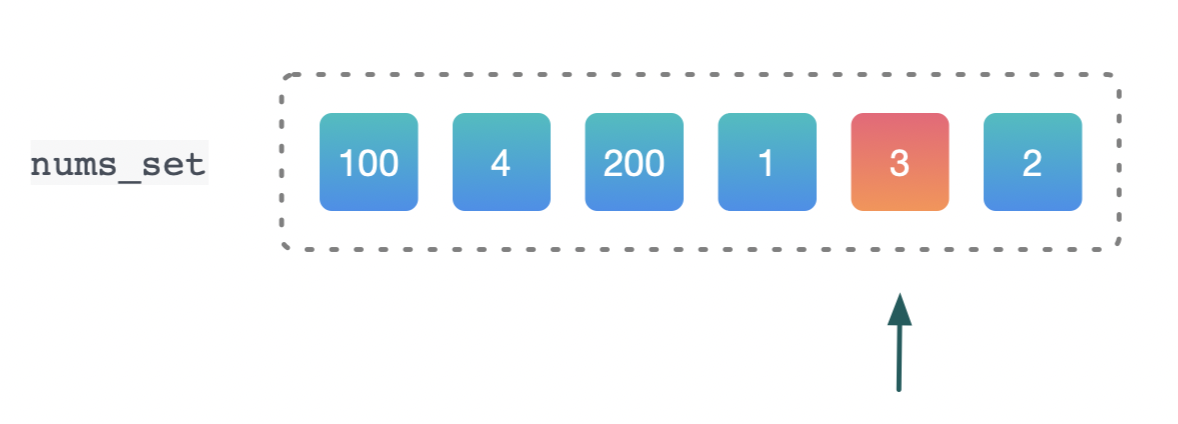

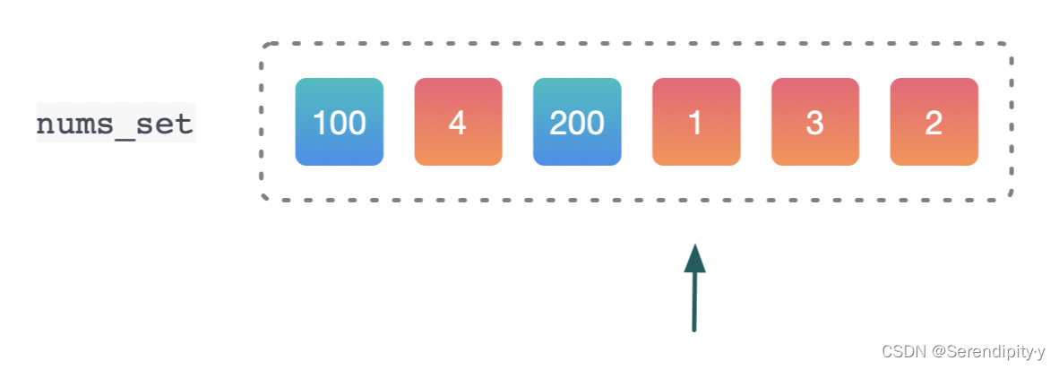

- 那么怎么判断是否跳过呢?由于要枚举的数 x 一定是在数组中不存在前驱数 x−1 的,不然按照上面的分析会从 x−1 开始尝试匹配,因此每次在哈希表中检查是否存在 x−1 即能判断是否需要跳过。

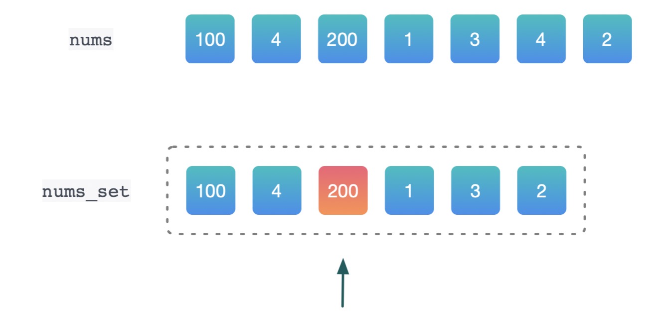

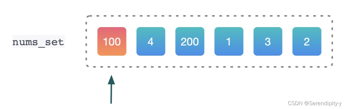

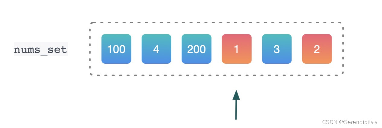

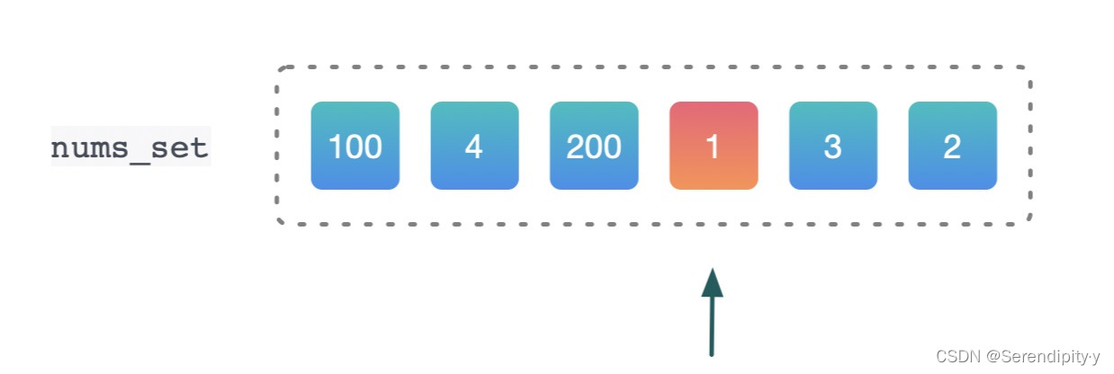

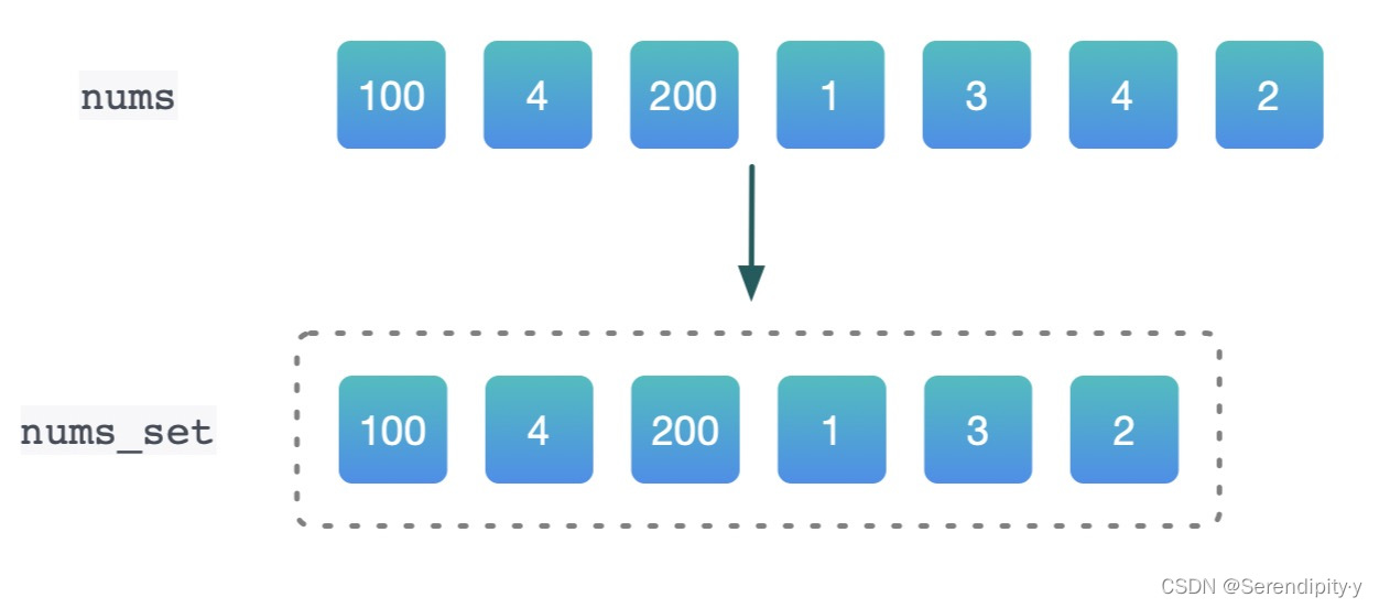

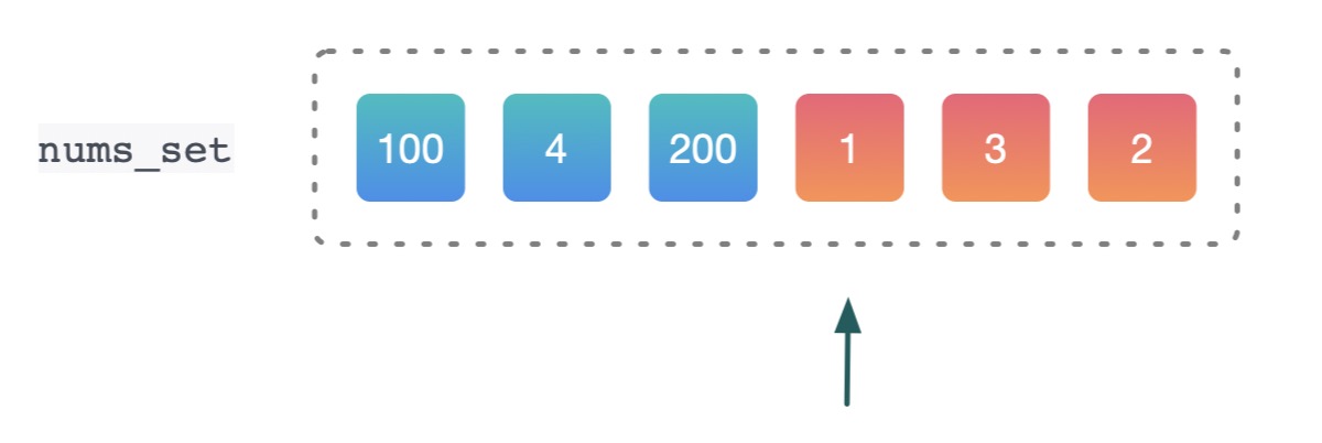

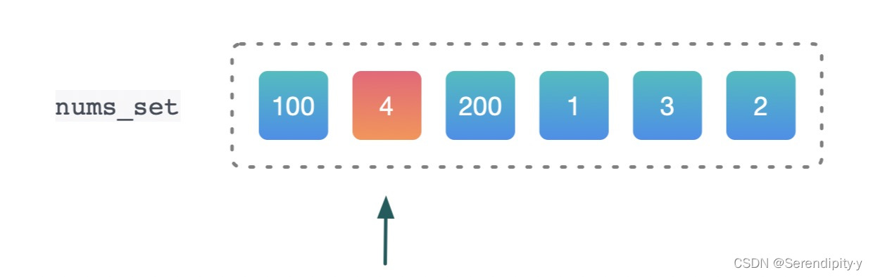

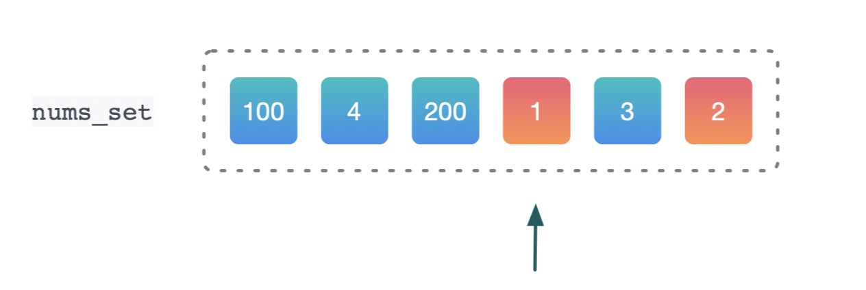

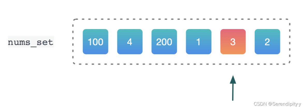

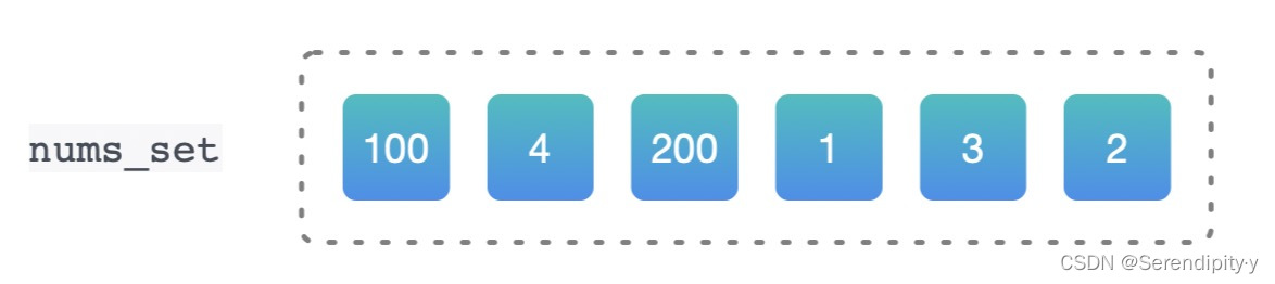

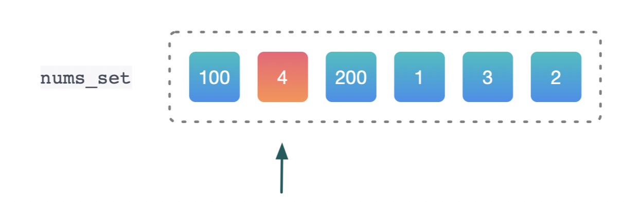

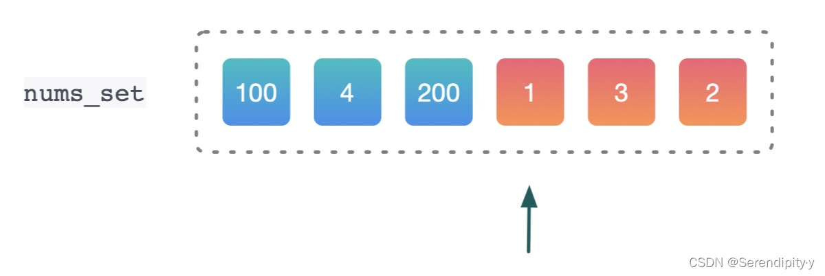

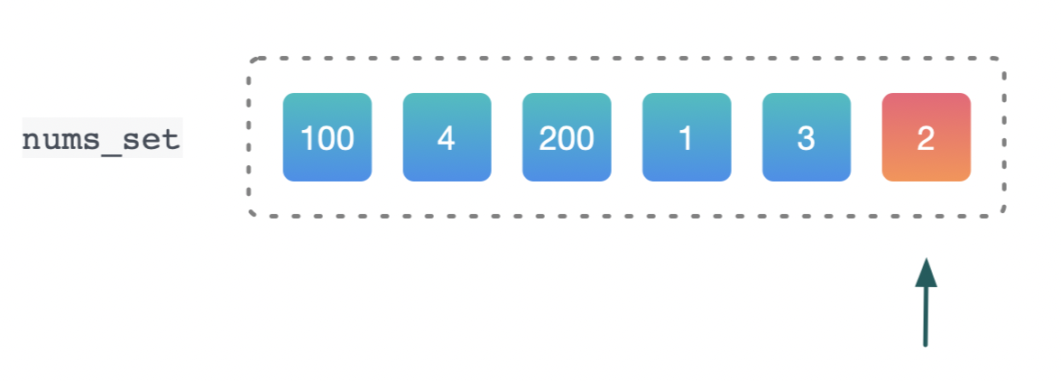

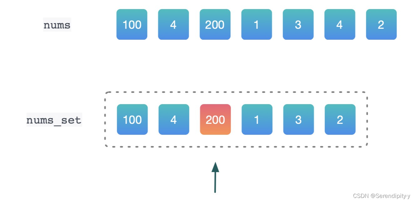

- 使用 num_set 去重:
- 遍历 nums_set:
- 99 不在集合中,更新序列长度,currentStreak = 1,longestStreak = 1:
- 3 在集合中,跳过,longestStreak = 1:
- 199 不在集合中,更新序列长度,currentStreak = 1,longestStreak = 1:
- 继续,0 不在集合中,更新序列长度,currentStreak = 1,longestStreak = 1:
- currentStreak = 2,longestStreak = 1:
- currentStreak = 3,longestStreak = 1:
- currentStreak = 4,longestStreak = 4:
- 2 在集合中,则可以跳过,longestStreak = 4:
- 1 在集合中,则可以跳过,longestStreak = 4:
- 返回 longestStreak = 4。
- 增加了判断跳过的逻辑之后,时间复杂度是多少呢?外层循环需要 O(n) 的时间复杂度,只有当一个数是连续序列的第一个数的情况下才会进入内层循环,然后在内层循环中匹配连续序列中的数,因此数组中的每个数只会进入内层循环一次。根据上述分析可知,总时间复杂度为 O(n),符合题目要求。
