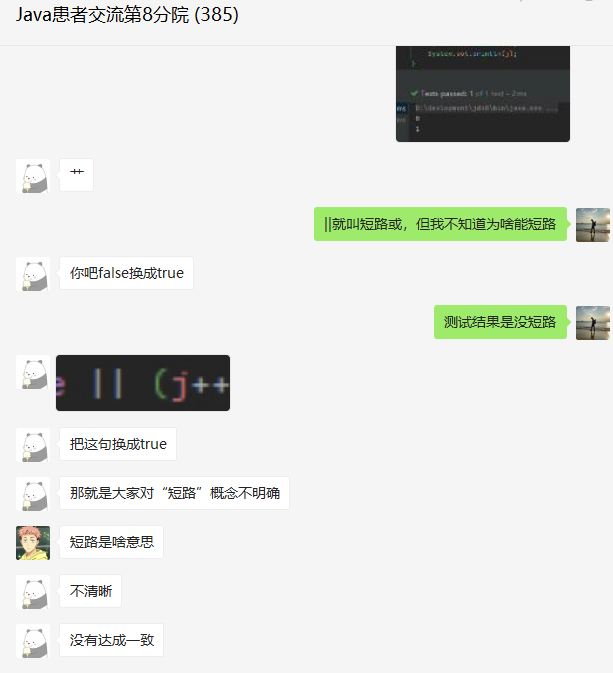

但是当我在测试短路或 || 的时候,发现不对劲,这玩意儿难道没有短路效果?
结果居然是1
这说明后面的 i++ 执行了,说好的短路呢?
找了很多文档来看,发现网上都没这方面的资料
于是去群里和兄弟们讨论,分分钟破案
将第一个条件改为true后再次验证
靠谱,靠大谱
所以真相是短路体现的情况不同
