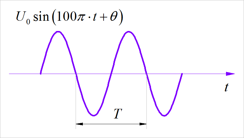

  如果是从物理概念上来求解这个问题,则从电压信号的功率定义上理解。功率反映了电压信号在负载上的做功速率。这里的做功就是输出的电能。速率表示单位时间内的做功多少。
对于属于周期信号的交流电,它的功率 P P P 可以由一个周期内输出电能 E T E_T ET 除以周期时间 T T T 获得: P = E T T P = {{E_T } \over T} P=TET
根据本题给出的条件,理想二极管整流后的半波正弦波在理想灯泡(等价为恒定电阻)输出功率,由于在同样周期内输出电能减少了一半(根据正弦波的对称性)所以功率也减少为原来的一半,即50W。
▲ 图1.2.1 周期信号的功率可以由一个周期内的信号能量除以信号周期获得
一个正弦电压信号可以由其三要素来决定:幅值 U P U_P UP 、频率 f 0 f_0 f0 和相位 θ \theta θ 。其中幅值决定了电压输出功率。如果负载是电阻,我们把能够产生相同功率的直流电压所对应的数值 U R M S U_{RMS} URMS 为交流信号的有效值,经过简单数学推导可以知道: U R M S = 1 2 U P U_{RMS} = {1 \over {\sqrt 2 }}U_P URMS=21UP

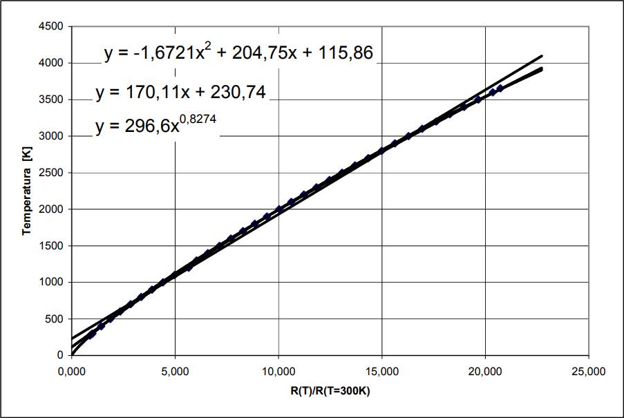

在 Resistivity of tungsten as a function of temperature 中给出了不同温度下,钨灯丝电阻率的变化拟合函数。下图摘录自该文档,可以看到在很大的温度范围内,钨的电阻率与温度之间呈现线性关系。
▲ 图2.1.2 金属钨的电阻率随着温度变化拟合参数
因此上,如果将灯泡的电子特性作如下假设:
- 灯丝的电阻与灯丝的绝对温度呈线性关系;
 - 灯丝的温度与施加功率成线性关系;
 - 灯丝温度在交流电一个周期内保持恒定;
那么,上面的问题就变成:交流电半波整流后施加在灯泡上,所得到的功率是多少?
