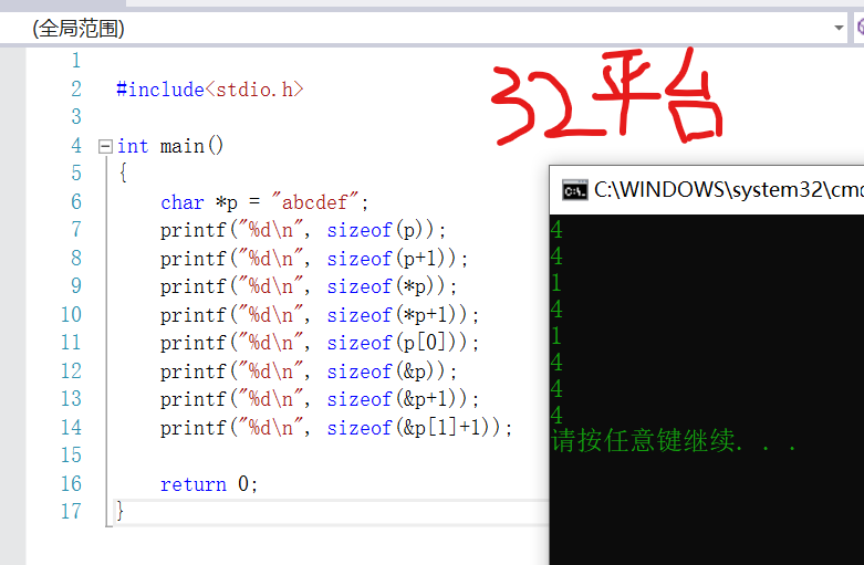

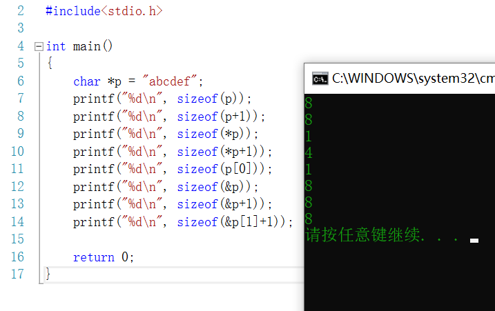

vs编辑器验证:
32位平台:
 64位平台:
