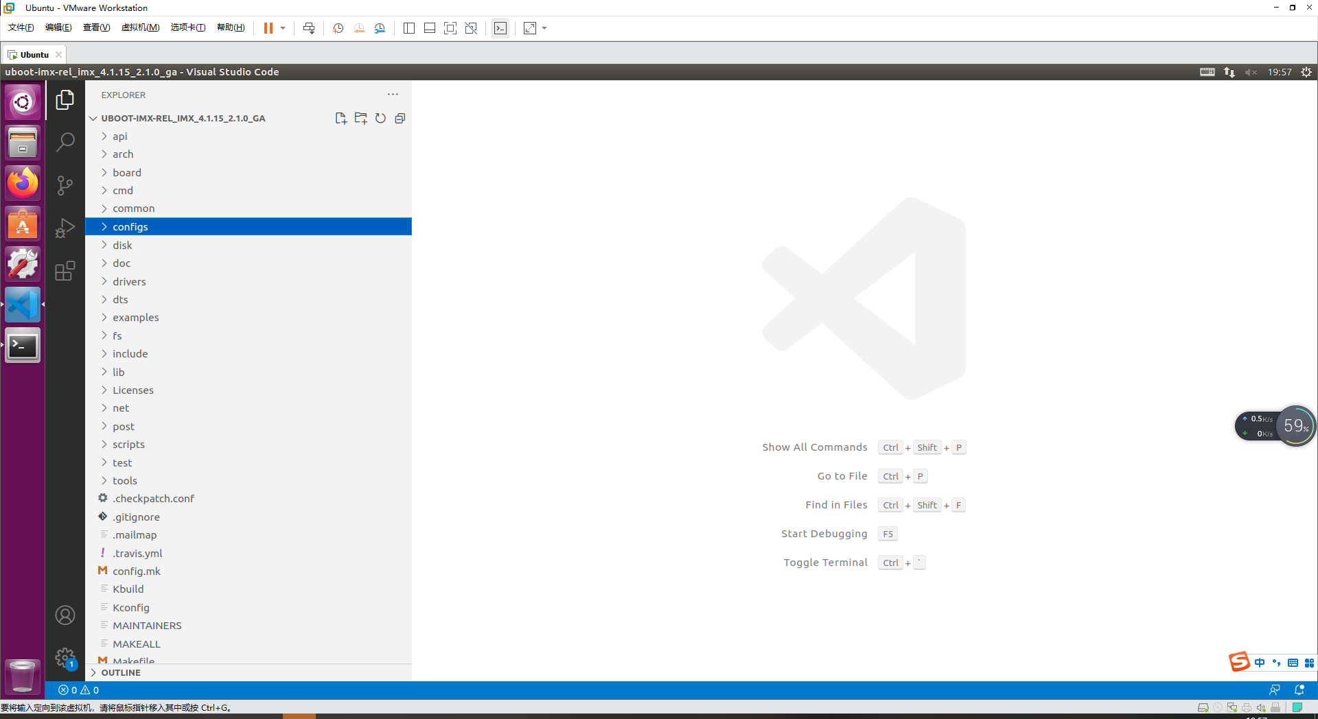

然后用 vscode 打开目录方便分析

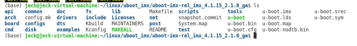

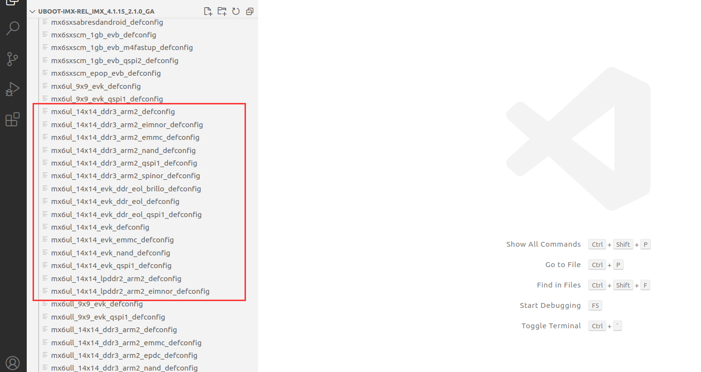

解压后看到 uboot 配置目录,和 imx 相关的配置文件如下:(开发板芯片是 14*14)
20220216195638

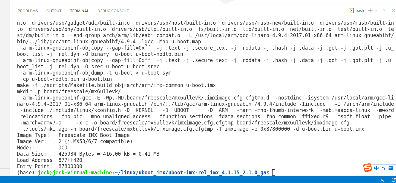

编译指令(我的是 emmc 版本的)
make ARCH=arm CROSS_COMPILE=arm-linux-gnueabihf- mx6ull_14x14_evk_emmc_defconfig
make V=1 ARCH=arm CROSS_COMPILE=arm-linux-gnueabihf- -j16
  • 1
  • 2
编译完成:
20220216200544
编译后生成的文件如下:

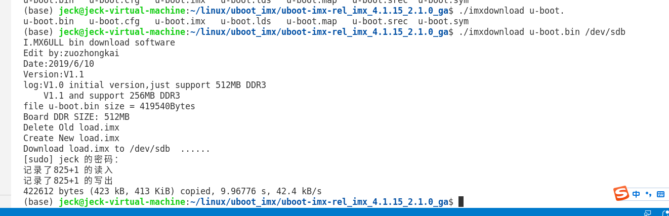

然后将编译结果文件下载到 SD 卡:
chmod 777 imxdownload
./imxdownload u-boot.bin /dev/sdb
  • 1
  • 2
下载完成

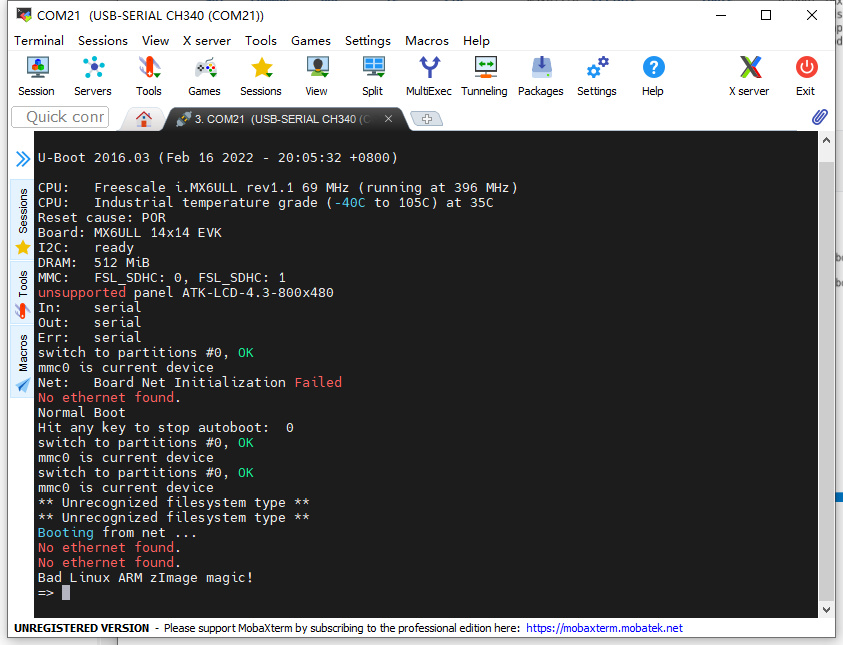

将 SD 卡插入,启动 uboot:
20220216202758
u-boot 可以正常启动
