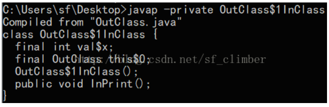

这里就会产生问题:当外部类的方法结束时,局部变量就会被销毁了,但是内部类对象可能还存在(只有没有人再引用它时,才会死亡)。这里就出现了一个矛盾:内部类对象访问了一个不存在的变量。为了解决这个问题,就将局部变量复制了一份作为内部类的成员变量,这样当局部变量死亡后,内部类仍可以访问它,实际访问的是局部变量的"copy"。这样就好像延长了局部变量的生命周期。我们可以通过反编译生成的 .class 文件来实验:
 在命令行窗口中先执行命令 javac OutClass.java 进行编译,会得到两个文件: OutClass$1InClass.class、OutClass.class:
 javap 是 Java class 文件分解器,可以反编译,也可以查看java编译器生成的字节码。
这里我们可以再执行命令 javap -privateOutClass$1InClass 进行反编译, -private 表示显示所有类和成员,执行后会得到如下结果:
 可见方法中的局部变量实际上确实会复制为内部类的成员变量使用。
