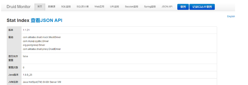

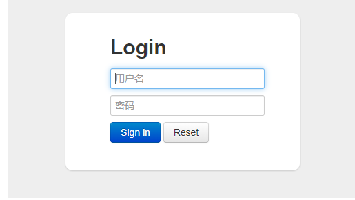

重新启动后,访问:localhost:8081/druid。这个路径有人大概会怀疑如果我是通过网关管理的微服务框架,需要通过网关转发访问吗?其实大可不必,通过网关也可以,也是跳转到直接访问的地址。
进入访问地址,跳转到如下的登录界面。
输入刚才在代码中配置的用户名和密码,则可以成功进入。

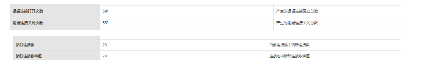

我们此时要点击数据源,去关注建立的逻辑连接数和关闭的逻辑连接数,关键的指标在这里,如果连接池的开启和关闭是正常的,那么二者的值应该是相等的。
[外链图片转存失败,源站可能有防盗链机制,建议将图片保存下来直接上传(img-fV4YvQ0f-1598265593001)(https://img2020.cnblogs.com/blog/1534147/202008/1534147-20200822162545047-326949079.png)]
再看看此时的活跃连接数
为0,此时正常,因为还没有进行操作。
接下来开始对之前的操作进行复现,锁定具体的操作。重复之前现场运维所做操作。
通过不断的点击功能,缩小功能范围,最终发现,只要点击左侧树,就会造成逻辑打开连接和逻辑关闭次数不一致。
活跃连接数也到了二者之差。等了几分钟,仍然是这个情况。那么实锤了 这里的代码有问题,连接应该没有释放。那么代码那么多,该如何发现具体代码的位置呢。

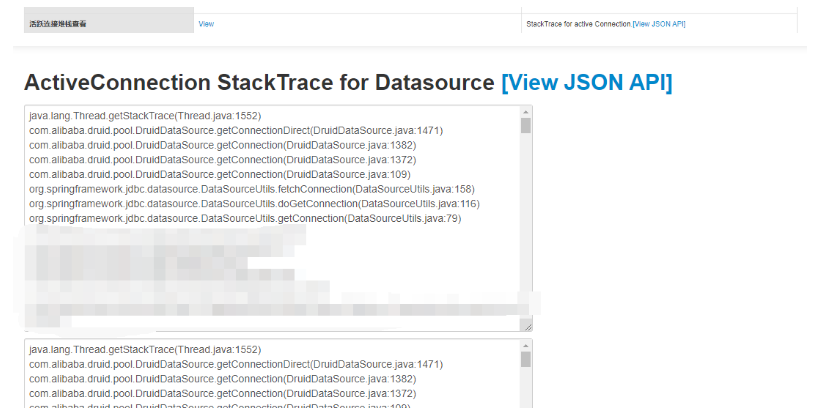

接下来配置druid的abandon策略。通过abandon可以强制回收数据库的连接。而活跃的连接被回收则会打印堆栈信息,这是就知道是哪里的sql代码没有释放了。
配置如下:
spring:
  datasource:
    druid:
      remove-abandoned: true
      remove-abandoned-timeout: 30
      log-abandoned: true
  • 1
  • 2
  • 3
  • 4
  • 5
  • 6
重启项目,这个时候durid的监控活跃连接数的功能就可以看到代码信息。
我们点击如下位置:
就会弹出上图的堆栈信息。打马赛克的地方就是代码的详细位置,会标记出来。开发人员去响应的类找到相应代码查看即可。
经过查看代码发现,代码的连接释放存在问题。是自己封装的sql查询类。改为mybatis的写法后,问题解决。
