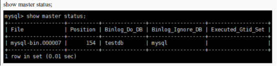

第一台机器复制第二台,第二台作为主机
第二台机器执行如下:
GRANT REPLICATION SLAVE ON *.* TO 'slave'@'%' IDENTIFIED BY '123456';
展示master的位置
show master status;
