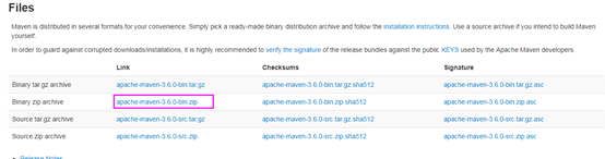

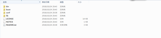

2.1 下载安装
下载地址:http://maven.apache.org/download.cgi
直接解压到一个没有中文没有空格的文件夹里解压后的目录如下:
bin目录:maven的运行文件。mvn.cmd正常运行mvn,mvnDebug.cmd已debug方式运行maven。
boot目录:maven运行需要类加载器。
conf目录:maven的配置文件目录,核心配置文件为其中的setting.xml。
lib目录:maven所需要的jar包。

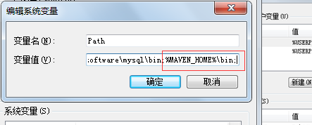

2.2 Maven环境变量配置
0、注意:配置maven之前,要配置jdk,确保配置jdk的环境变量
1、maven3.3.9这个版本所需的jdk版本必须要1.7以上
2、最终要运行的是maven软件中bin目录的mvn命令

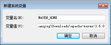

3、系统变量中添加
环境变量的名称:MAVEN_HOME
变量值:就是maven解压的目录C:\Users\hanqing\Downloads\apache-maven-3.6.0
4、把MAVEN_HOME添加到path里
5、验证maven是否配置成功:
打开dos窗口 输入: mvn –v
显示版本号信息即为成功。

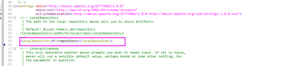

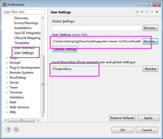

2.3.2 修改本地仓库位置
本地仓库的配置在settings.xml文件中修改。

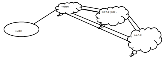

2.3.3 三种仓库的关系
本地项目需要jar包,先从本地仓库中获取,如果本地仓库中没有,则从私服中获取,如果私服没有,则从中央仓库获取。获取到后,本地仓库及远程仓库各存储一份。如果没有远程仓库,本地仓库则直接从中央仓库获取,然后在本地仓库存储一份。

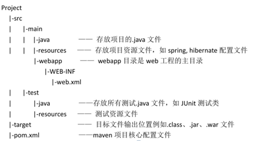

3.1 Maven的目录结构
maven工程具有一定的目录规范,如下:
src/main/java -------------------存放项目的.java文件
src/main/resources -----------存放项目资源文件,如一些配置文件
src/test/java --------------------存放所有单元测试的java文件,如junit测试类。
src/test/resource --------------测试资源文件
target------------------------------项目输出位置,编译后的class文件会输出到此目录
pom.xml--------------------------maven项目的核心配置文件

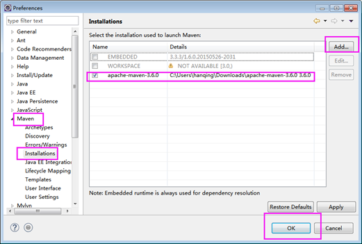

4.1 Maven在eclipse的配置
1、选择maven软件,先通过add进行添加
2、加载setting文件,修改默认的本地仓库地址

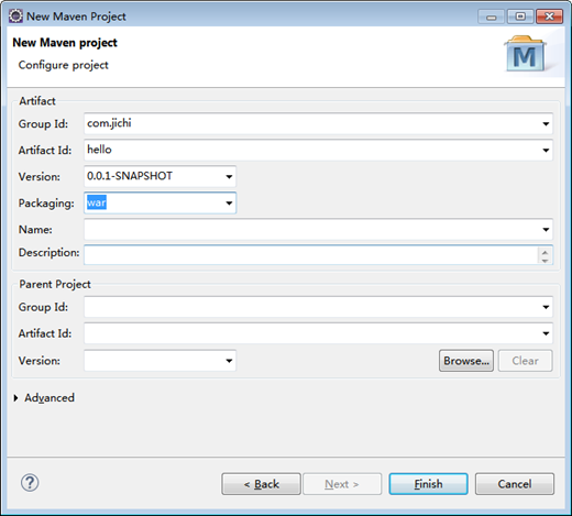

4.3 maven坐标定义
每个maven工程都需要定义本工程的坐标。坐标是maven对jar包的定义。
groupId:项目名称,定义为组织名加项目名。
artifactId:模块名称
version:版本号snapshot为快照版本,非正式版本,release为正式发布版本
packaging:打包方式
         jar:打成jar包
         war:打成war包
         pom:用于maven工程的继承,通常父工程设置为pom.xml

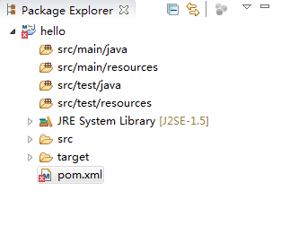

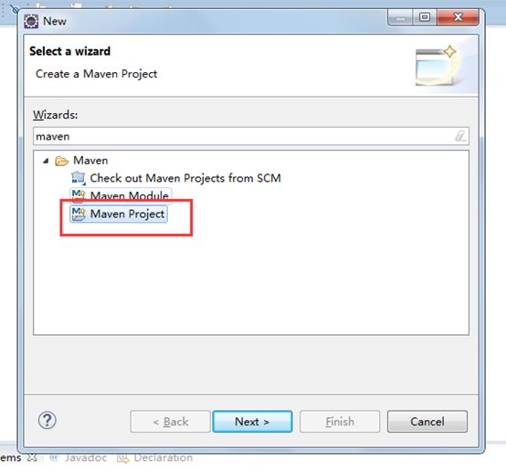

4.4 eclipse搭建maven工程
1、 新建maven项目
2、调过骨架,如果不跳过骨架选择创建出的项目目录是不全的
3、填写坐标
4、创建工程
