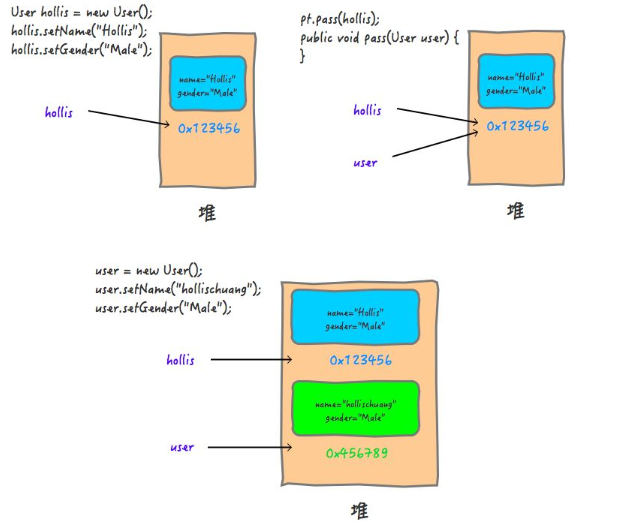

  9. public void pass(User user) {
  10. user = new User();
  11. user.setName("hollischuang");
  12. user.setGender("Male");
  13. System.out.println("print in pass , user is " + user);
  14. }
上面的代码中,我们在pass方法中,改变了user对象,输出结果如下:
  1. print in pass , user is User{name='hollischuang', gender='Male'}
  2. print in main , user is User{name='Hollis', gender='Male'}
我们来画一张图,看一下整个过程中发生了什么,然后我再告诉你,为啥Java中只有值传递。
稍微解释下这张图,当我们在main中创建一个User对象的时候,在堆中开辟一块内存,其中保存了name和gender等数据。然后hollis持有该内存的地址0x123456(图1)。
当尝试调用pass方法,并且hollis作为实际参数传递给形式参数user的时候,会把这个地址0x123456交给user,这时,user也指向了这个地址(图2)。
然后在pass方法内对参数进行修改的时候,即user = new User();,会重新开辟一块0X456789的内存,赋值给user。后面对user的任何修改都不会改变内存0X123456的内容(图3)。
上面这种传递是什么传递?肯定不是引用传递,如果是引用传递的话,在执行user = new User();的时候,实际参数的引用也应该改为指向0X456789,但是实际上并没有。
通过概念我们也能知道,这里是把实际参数的引用的地址复制了一份,传递给了形式参数。所以,上面的参数其实是值传递,把实参对象引用的地址当做值传递给了形式参数。

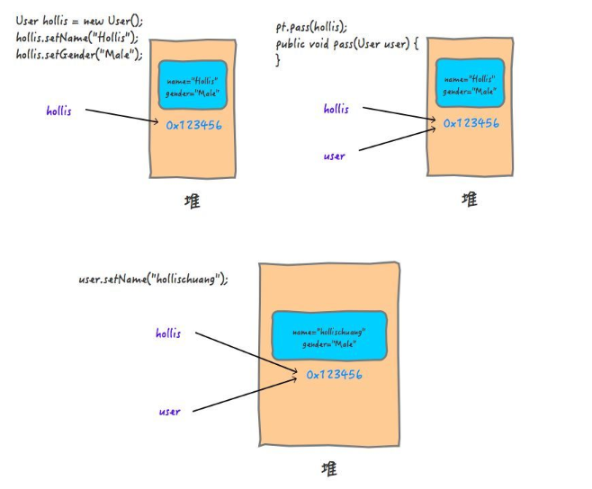

我们再来回顾下之前的那个“砸电视”的例子,看那个例子中的传递过程发生了什么。
同样的,在参数传递的过程中,实际参数的地址0X1213456被拷贝给了形参,只是,在这个方法中,并没有对形参本身进行修改,而是修改的形参持有的地址中存储的内容。
所以,值传递和引用传递的区别并不是传递的内容。而是实参到底有没有被复制一份给形参。在判断实参内容有没有受影响的时候,要看传的的是什么,如果你传递的是个地址,那么就看这个地址的变化会不会有影响,而不是看地址指向的对象的变化。就像钥匙和房子的关系。

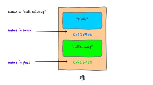

那么,既然这样,为啥上面同样是传递对象,传递的String对象和User对象的表现结果不一样呢?我们在pass方法中使用name = "hollischuang";试着去更改name的值,阴差阳错的直接改变了name的引用的地址。因为这段代码,会new一个String,再把引用交给name,即等价于:
name = new String("hollischuang");
而原来的那个"Hollis"字符串还是由实参持有着的,所以,并没有修改到实际参数的值。
所以说,Java中其实还是值传递的,只不过对于对象参数,值的内容是对象的引用。
