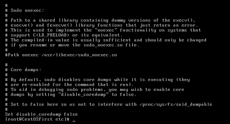

命令:cat + 文件名
这里我们查看etc文件夹下的sudo.conf,显示的为当前文件最后一屏的内容。

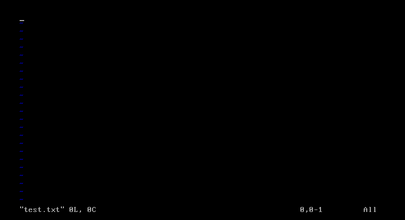

第一步,我们以编辑刚才创建的test.txt为例。
vim test.txt
第二步:发现界面变成如下所示
这时输入是不好使的。因为我们还未进入编辑模式。

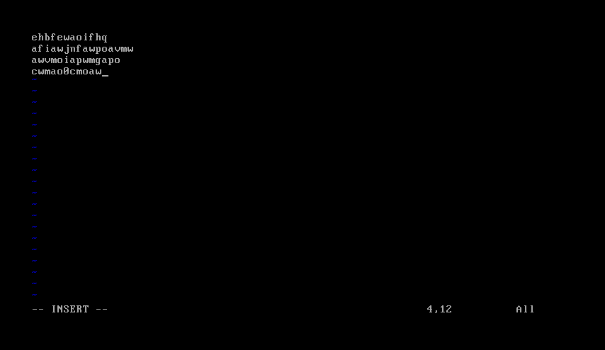

第三步:输入i进入编辑模式,可进行输入。

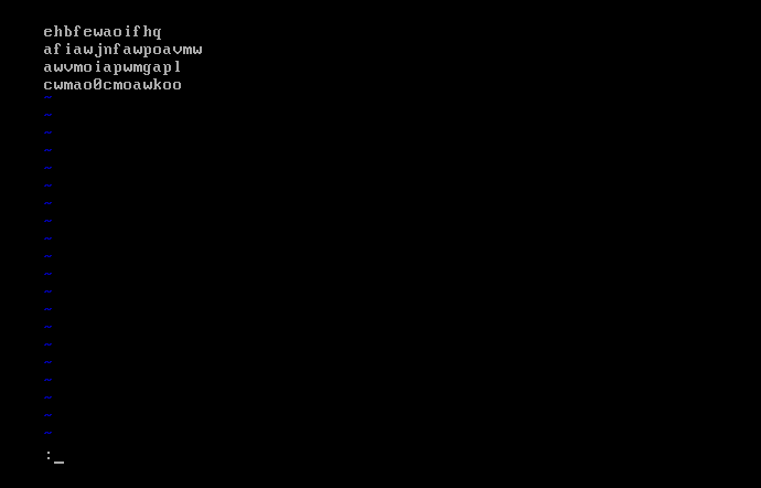

第四步:保存输入的内容,先按esc退出编辑,然后输入:号,进入命令模式
:后方输入wq并回车表示存储输入的内容并退出,输入q!表示强制退出,不保存输入的内容。
