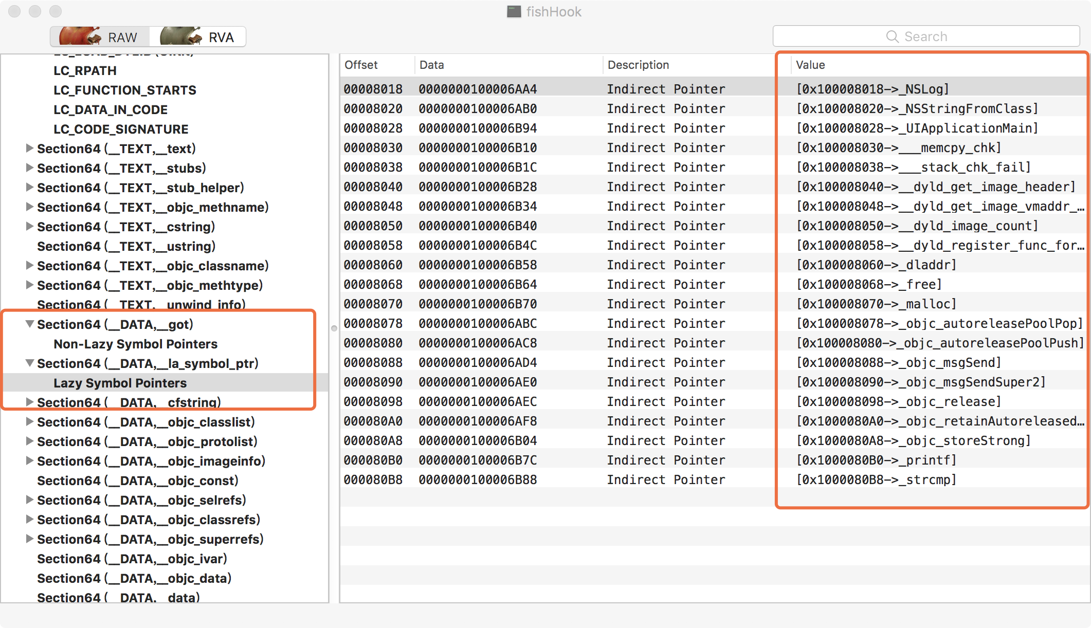

- fishhook主要利用了共享缓存功能和PIC技术来实现hook功能。
- fishHook是由faceBook开发的,是一个动态修改MachO文件的工具,主要是通过修改懒加载和非懒加载表里的指针的指向来达到hook的目的,因此一般用它来hook系统的C函数。
- DATA区有两个section和动态符号链接相关:__nl_symbol_ptr 、__la_symbol_ptr;__nl_symbol_ptr为一个指针数组,直接对应non-lazy绑定数据。__la_symbol_ptr也是一个指针数组,通过dyld_stub_binder辅助链接。
- fishhook实现:根据符号(字符)获取系统函数地址;替换符号指向的地址为用户声明的函数地址(符号绑定);对外部声明的指针进行系统函数地址赋值。

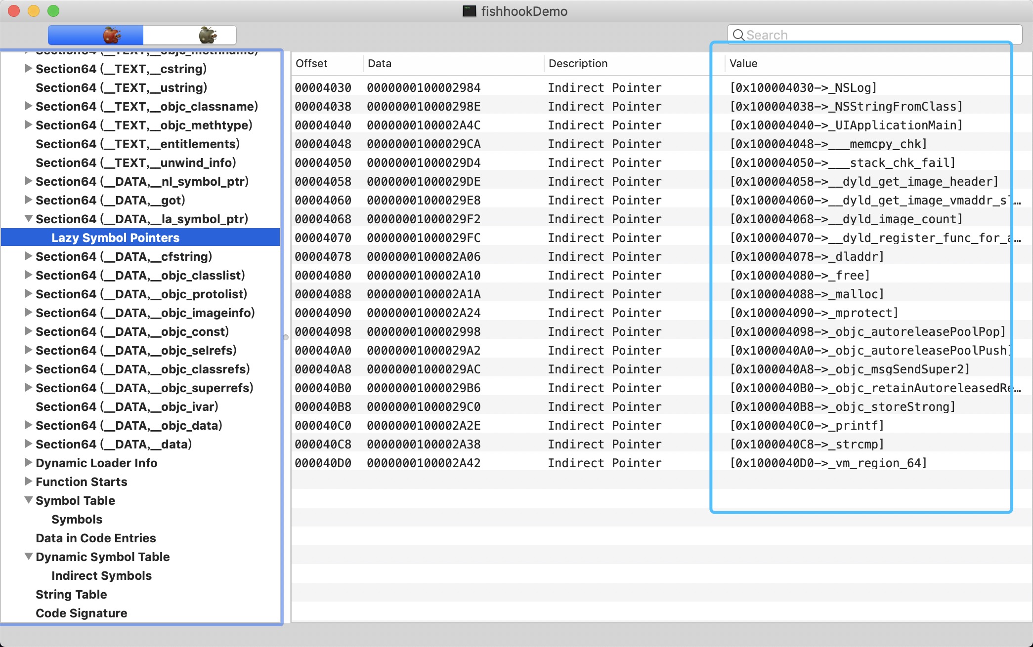

使用示例:符号绑定分析
- 假设要调用NSLog函数:首先会在映射表中增加一个间接指针,指向外部的NSLog函数;然后dyld会动态的去绑定,将指针指向外部的函数地址。
- machO符号表中有懒加载表(_la_symbol_ptr)和非懒加载表(_nl_symbol_ptr)的_data段,在表中存放着与外部绑定的函数指针,在懒加载端有offset地址,如下:
- 右边红色方框中的都是我们熟悉的名称,这些函数的使用是需要进行懒加载绑定的;
- 左边的offset提供了相对于MachO起始地址的偏移量offset,实际地址即是系统函数所在的内存地址;
- 我们观察NSLog函数,记住对应的offset=0x8018这个偏移量;

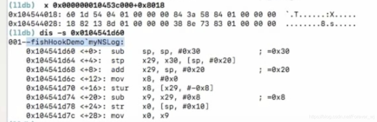

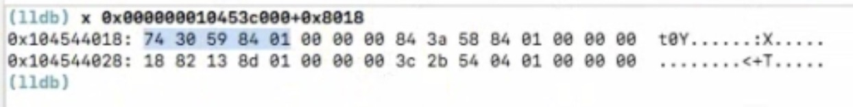

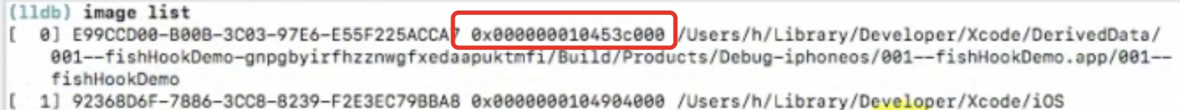

- 在rebind_symbols(rebs, 1);调用前打断点,在控制台执行image list获取模块列表(image就是一个个模块,一个个MachO文件),如下:

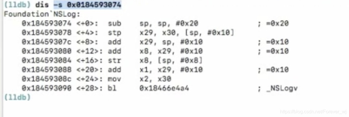

- 上面的红色标志就是应用程序加载的起始地址(在程序运行期间是固定,重新启动该地址则会随机变化),然后根据这个地址去找NSLog函数的地址(偏移offset=0x8018),即在控制台继续输入:x 0x000000010453c000+0x8018
- 上图中的74 39 59 84 01 00 00 00即为NSLog函数所对应的值,由于CPU的小端模式,因此需要从右往左取值: 0x0184593074就是NSLog的内存地址;然后dis -s 0x0184593074:
- 继续让断点往下多执行一步,重复上面的操作,就可以看到fishhook对系统NSLog函数的替换:

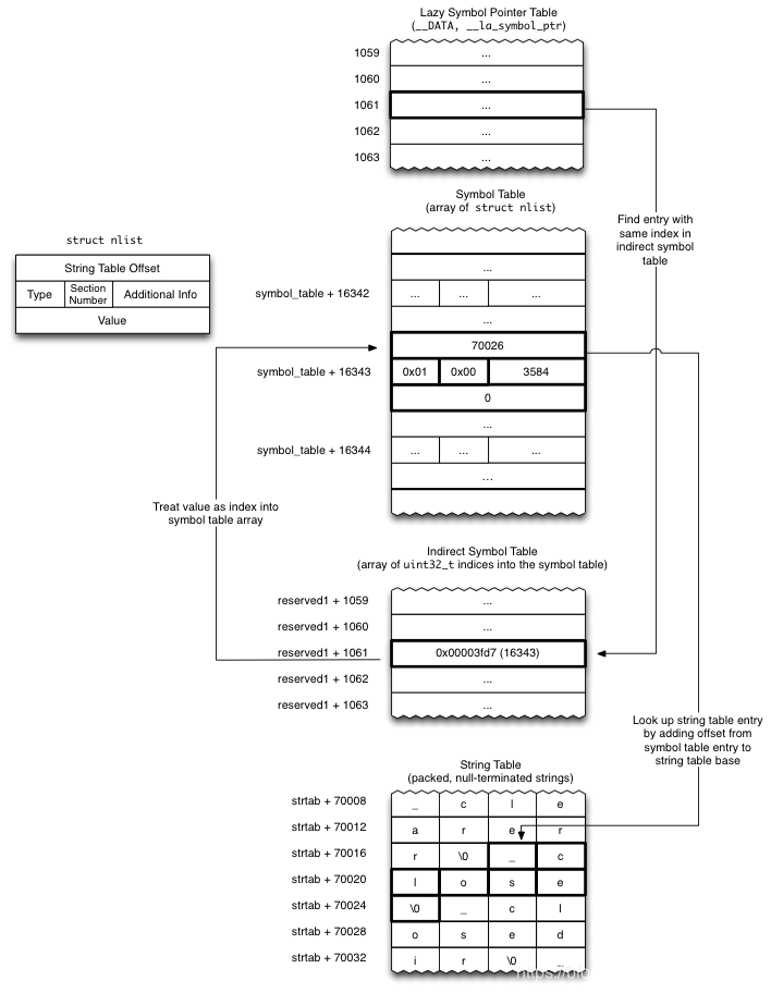

通过符号表查找系统函数
- fishHook官方说明示意图

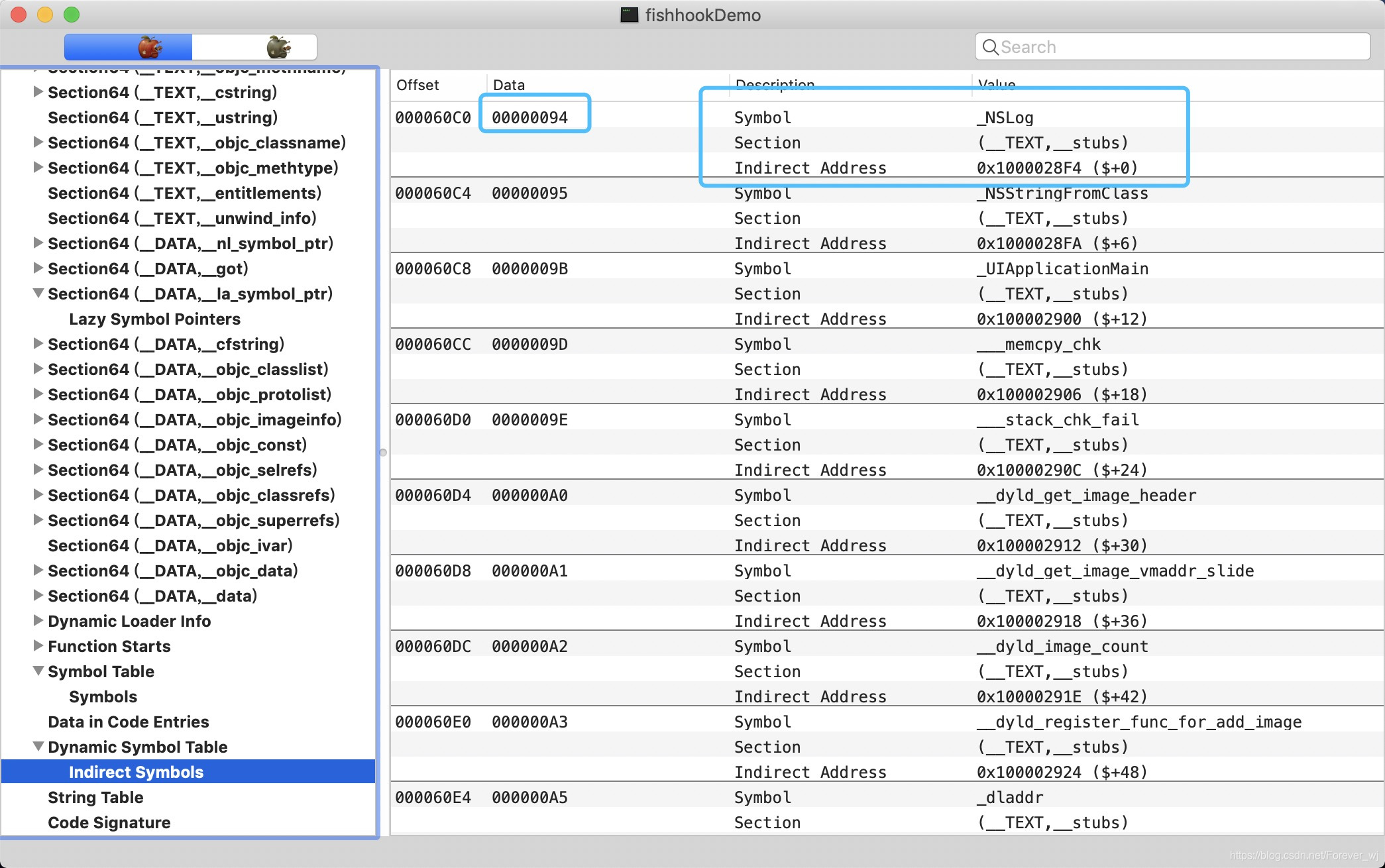

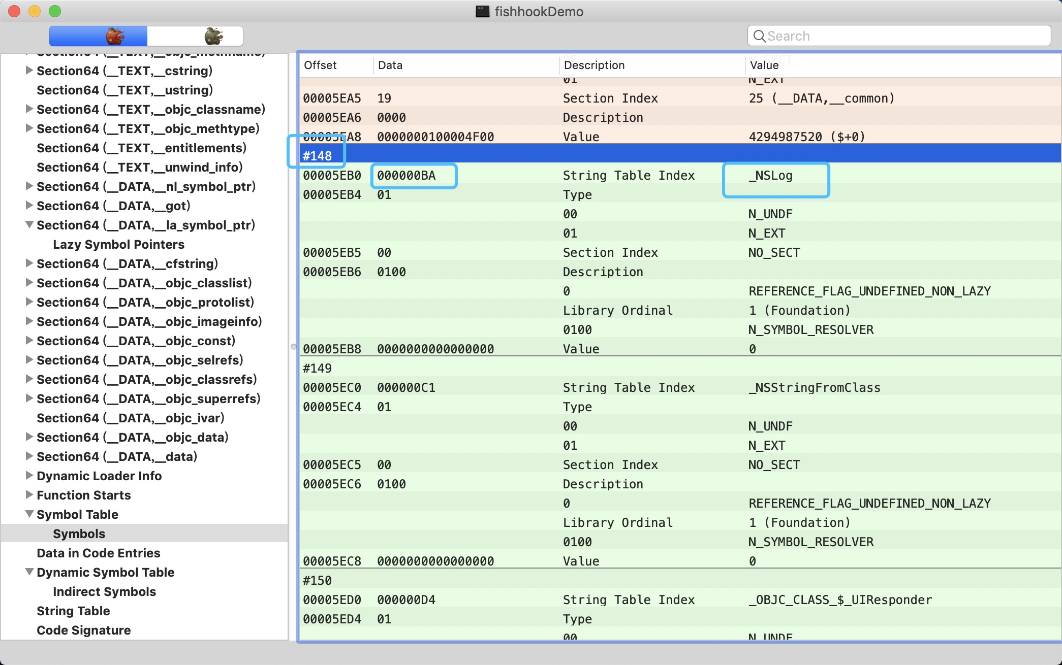

- 回到MachO文件,来看看Lazy Symbol、Dynamic Symbol Table、Symbol Table、String Table表关系:
① Lazy Symbol和Dynamic Symbol Tabel一一对应(在数组的下标一致)这两个表包含了所有与动态库相关的符号;
② Dynamic Symbol Tabel和Symbol Table关联,Dynamic Symbol Table中的Data字段是Symbol Table数组的下标;

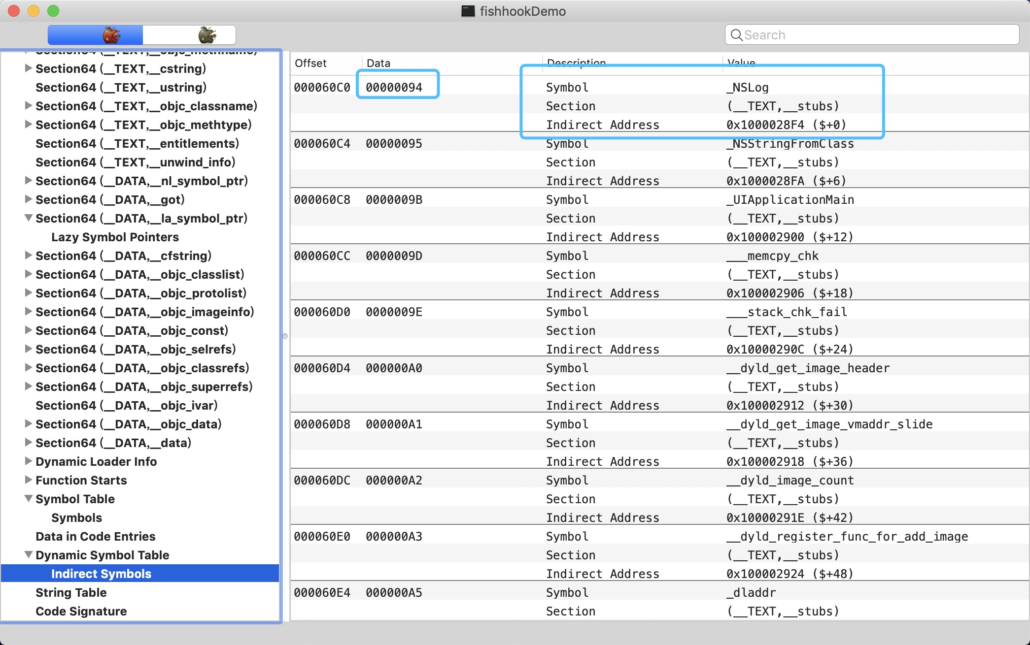

③ Symbol Table中的data字段地址 + String Table表的起始地址,就是目标函数对应字符的位置。 - 首先在Lazy Symbol Pointers中找到NSLog函数,它处于表中第一个元素;
- 找到indirect Symbols表中的NSLog项,它也处于表中第一个元素;
- 在上图中找到NSLog的Data地址0x94,等于十进制148,即为Symbol Table表中NSLog对应的下标,如下:

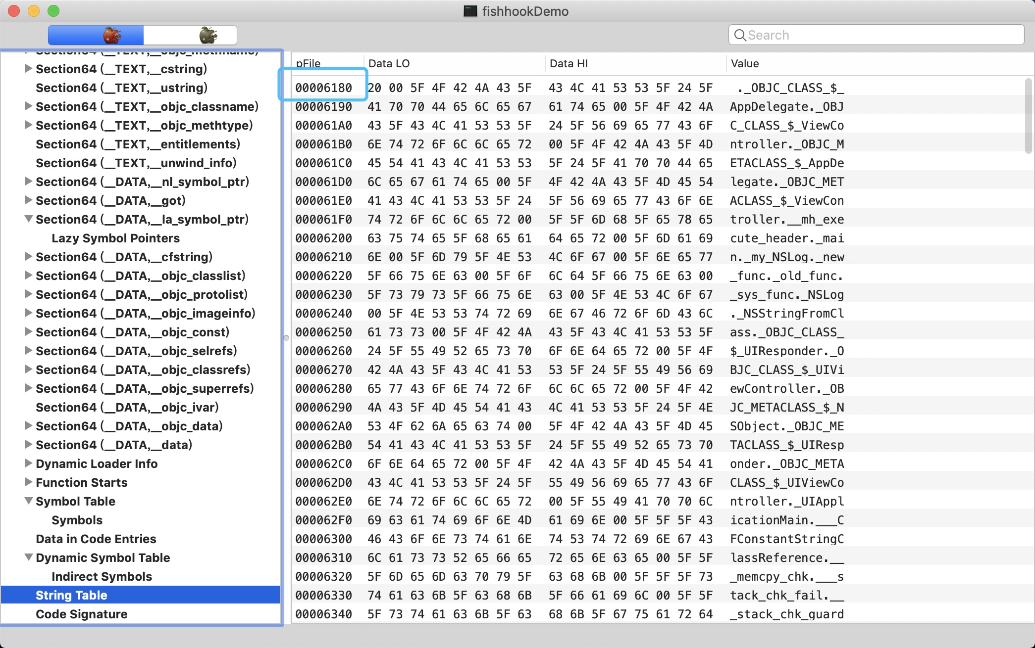

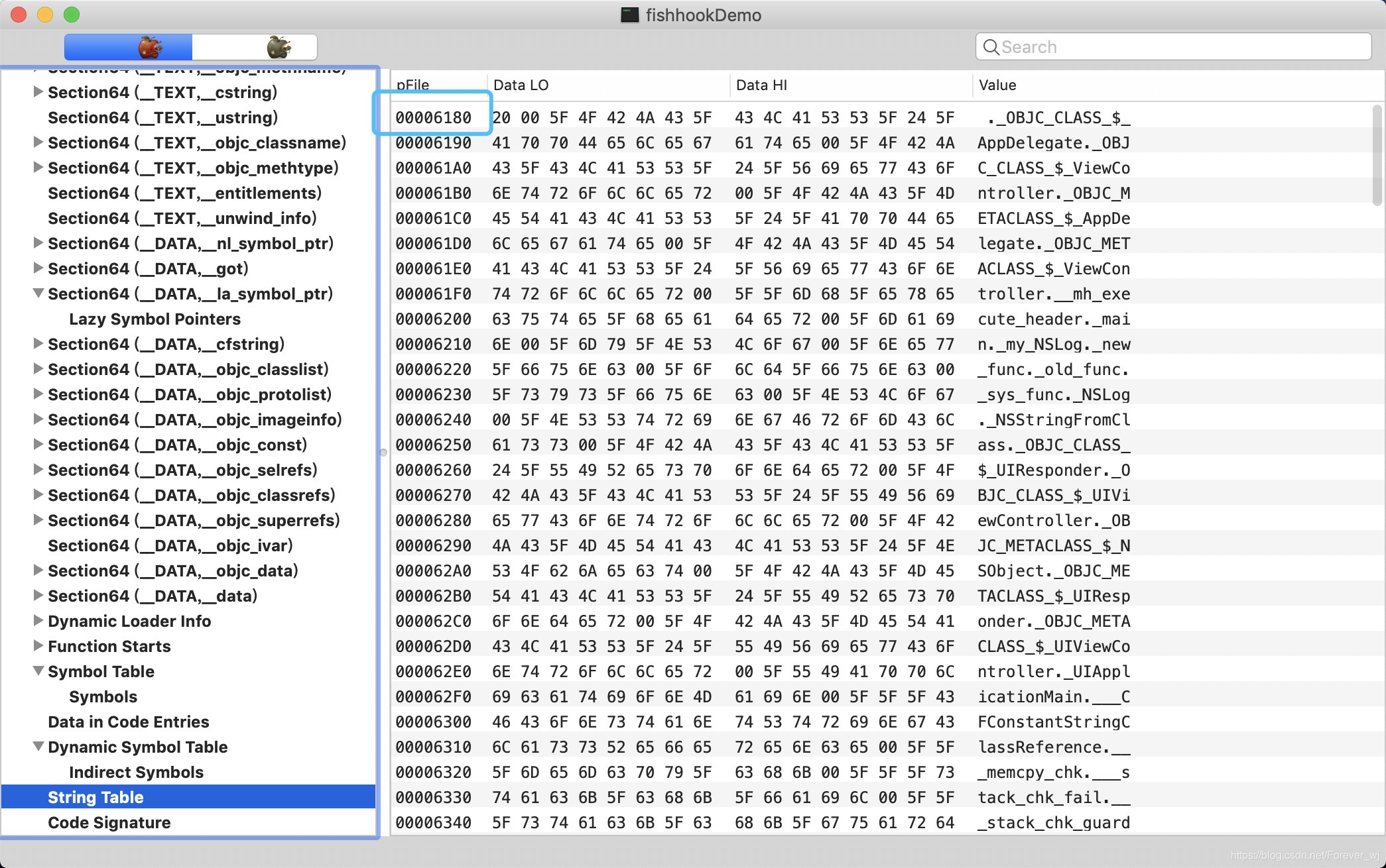

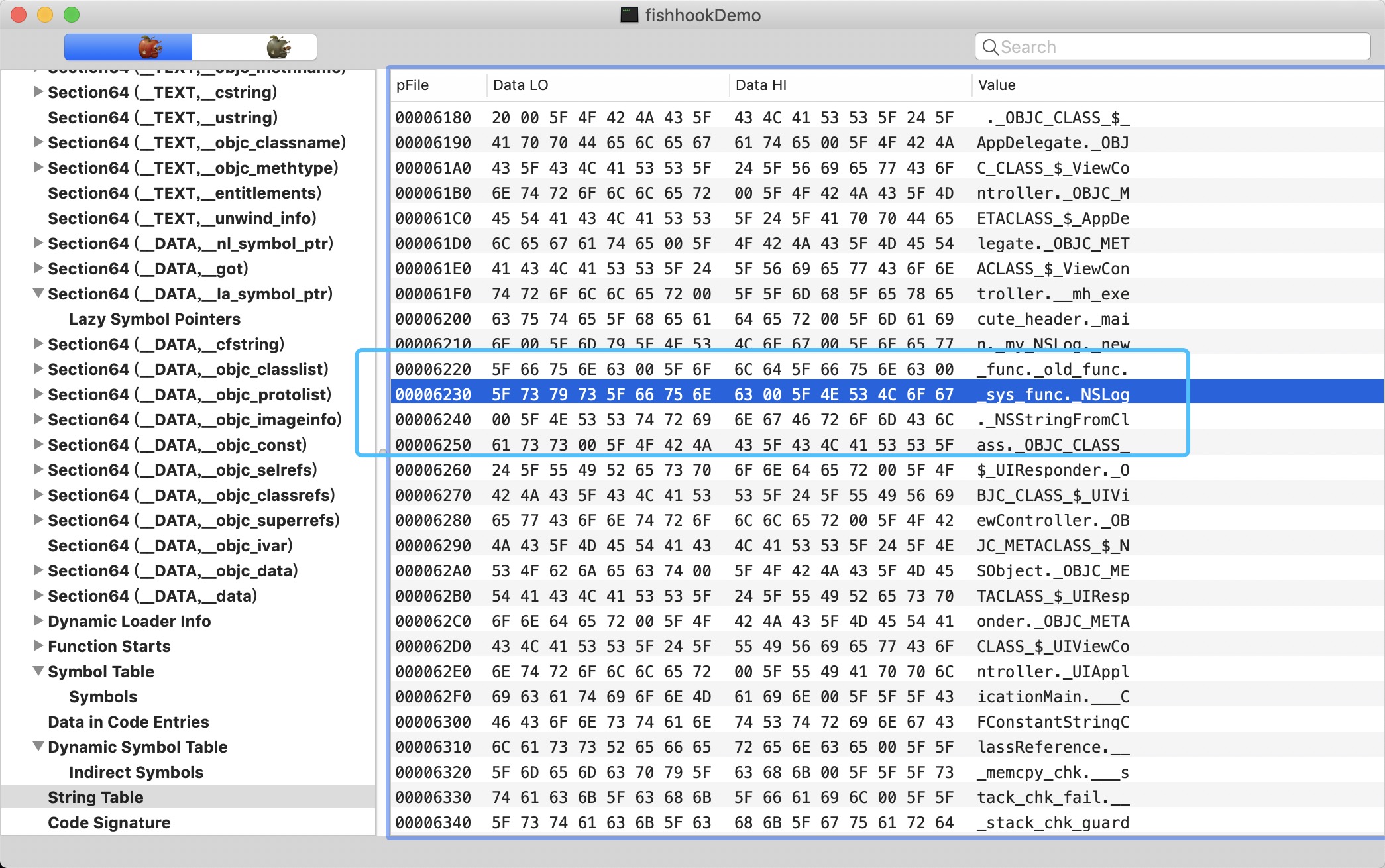

- 通过下标找到了对应的符号,主要上面的标注0xBA为String Table中的偏移量,表的起始地址加上偏移量即是函数名所在的位置;
- 通过首地址获取最终函数名,0xBA + 0x6180 = 0x623A,找到0x623A地址处,如下:
- 最终找到系统的函数NSLog。

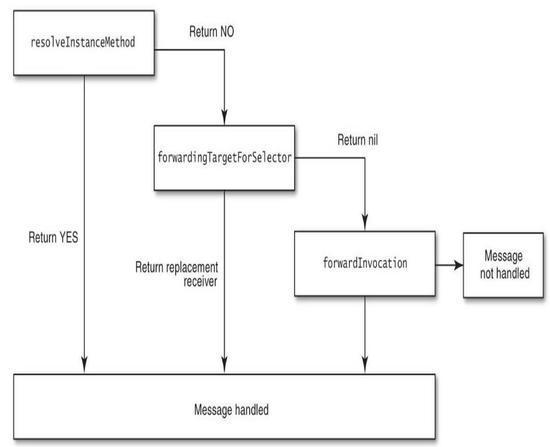

二、 消息转发流程
- 第一个阶段的具体方法是+(BOOL)resolveInstanceMethod:(SEL)sel 和+(BOOL)resolveClassMethod:(SEL)sel,当方法是实例方法时调用前者,当方法为类方法时,调用后者。这个方法是为了给类利用 class_addMethod 添加方法的机会;
- 第二个阶段是备援接收者阶段,对象的具体方法是-(id)forwardingTargetForSelector:(SEL)aSelector ,此时,运行时询问能否把消息转给其他接收者处理,也就是此时系统给了个将这个 SEL 转给其他对象的机会;
- 第三个阶段是完整消息转发阶段,对应方法-(void)forwardInvocation:(NSInvocation *)anInvocation,这是消息转发流程的最后一个环节(hook方案的核心)。
