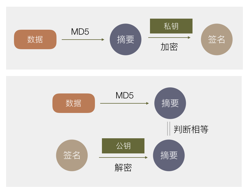

  • 目前因数分解只能靠暴力穷举,而 n 数字越大,越难以用穷举计算出因数 p 和 q,也就越安全,当 n 大到二进制 1024 位或 2048 位时,以目前技术要破解几乎不可能,所以非常安全。
  • RSA加密的常用方式:公钥加密,私钥解密;私钥签名,公钥验签。

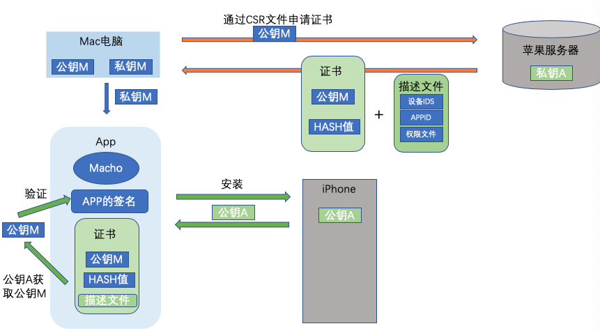

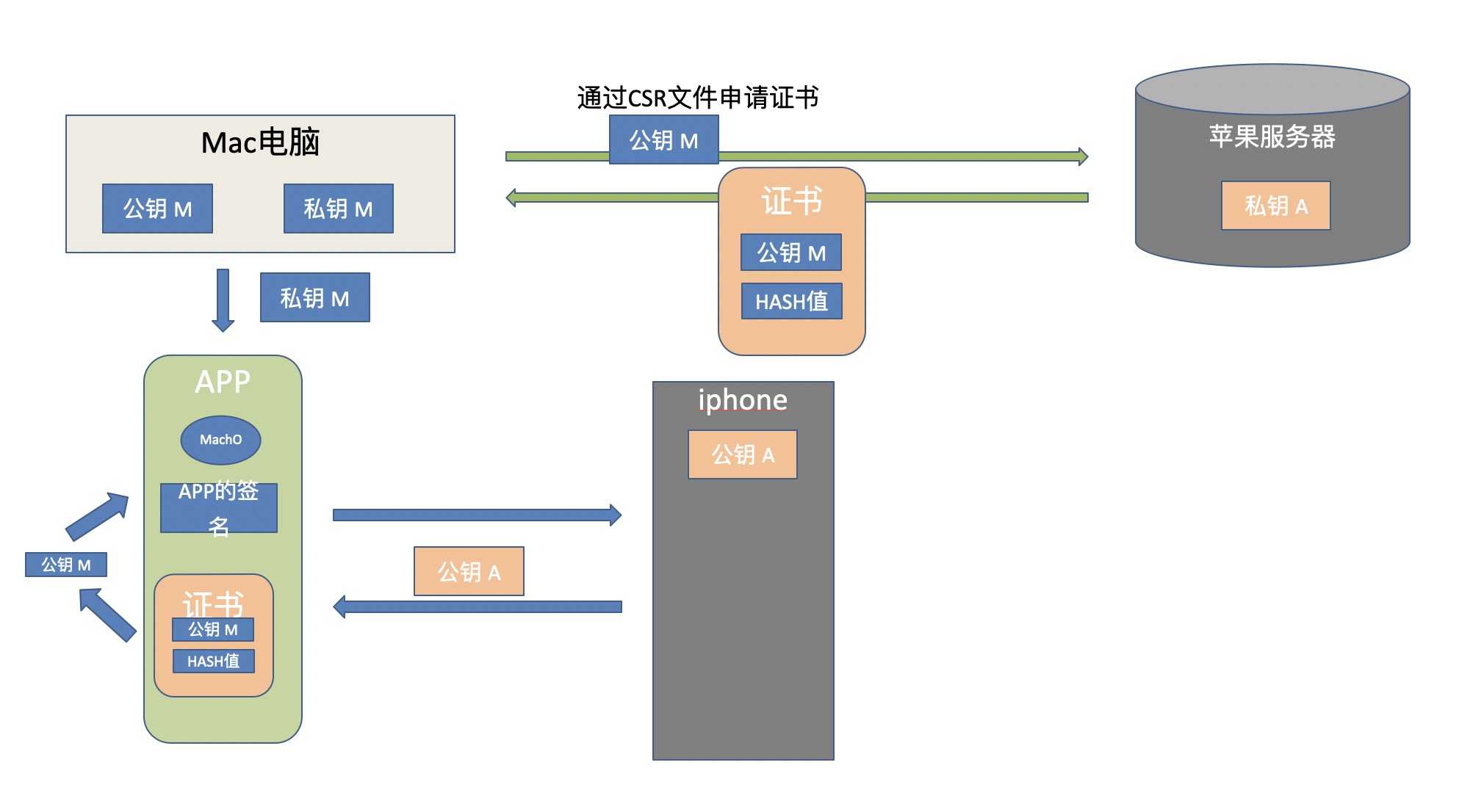

  • 这里有两个角色:一个是iOS系统,还有一个就是Mac系统,因为iOS的APP开发环境在Mac系统下,所以这个依赖关系成为了苹果双层签名的基础。
  • 在Mac系统里面使用软件Xcode生成一对非对称的加密算法的公钥和私钥;公钥M包含在CSR文件中,私钥M也就是P12文件保存MAC电脑的keychain中;
  • 苹果服务器也会生成一对固定的公钥和私钥,跟之前App Store原理一样,私钥在苹果的后台,公钥在我们的iOS设备上这里称为公钥A , 私钥A(A=Apple);
  • 将Mac的公钥M包装成CSR文件传到苹果后台之后(通过CSR文件请求证书),苹果会用私钥A对CSR文件进行签名,也就是私钥A对公钥M的hash值签名生成证书,经过苹果私钥A加密后,证书再绑定appID及测试开发设备列表,就生成了provisioning profile描述文件,返回给Mac设备;
  • 在开发时,编译完一个 APP 后,将会使用到本地的苹果企业开发者证书私钥 M(也即为P12文件)来给APP进行签名,并将上面得到的证书一块打包到APP里面,安装到手机,进行真机调试或者提交审核;
  • 在APP进行安装的时候,iOS系统需要取得内置公钥来去检测私钥的数字签名的证书是不是正确(iPhone的公钥A可以解析APP里面的证书);
  • 验证完成以后就表明APP的安装时被允许的(也即为钥M是苹果认证过的),认证结束就可以保证开发者以及程序的安全;
  • iOS上的公钥A把provisioning profile文件解密了,就验证了这个APP是经过苹果官方认证的,同时也得到了测试设备和CSR请求中的公钥A。再用公钥 M 去验证 APP 的签名,这里就间接验证了这个 APP 安装行为是否经过苹果官方允许(这里只验证安装行为,不验证APP 是否被改动,因为开发阶段 APP 内容总是不断变化的,苹果不需要管)。

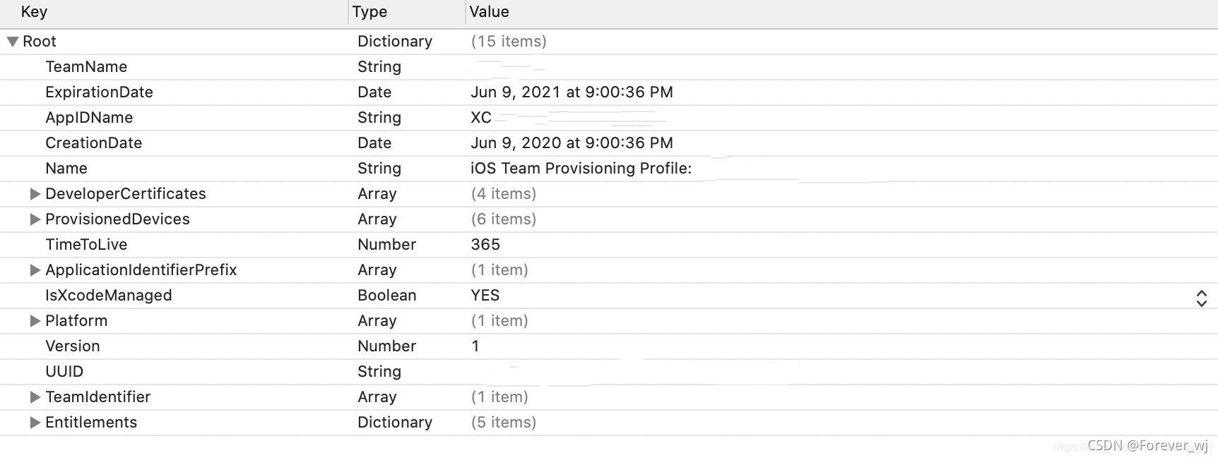

  • 描述文件(Provisioning profile)一般包括三样东西:证书、App ID、设备。当在真机运行或者打包一个项目的时候,证书用来证明程序的安全性和合法性。

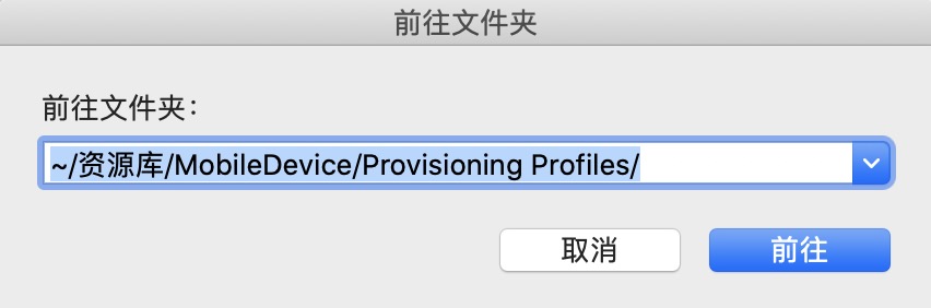

  • 描述文件的路径:

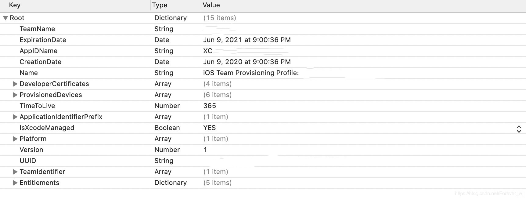

  • 打开终端,输入命令(security cms -Di )+ 描述文件名,就可以查看对应描述文件的全部详情信息(即为 plist 文件);
  • 可将信息全部复制到 Xcode 工程的 plist 文件中直观查看:
