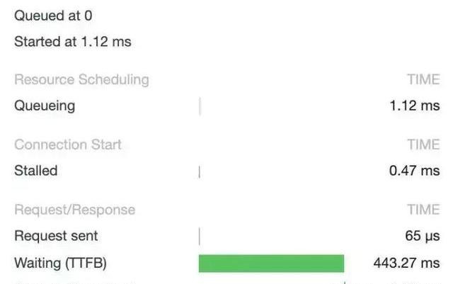

  • 这样的好处是连接可以被重新使用,之后发送 HTTP 请求的时候不需要重新建立 TCP 连接,以及如果维持连接,那么 SSL 的开销也可以避免,以下两张图片是短时间内两次访问 https://www.github.com 的时间统计;
  • 第一次访问,有初始化连接和 SSL 开销,如下所示:
  • 第二次初始化连接和 SSL 开销消失了,说明使用的是同一个 TCP 连接:
