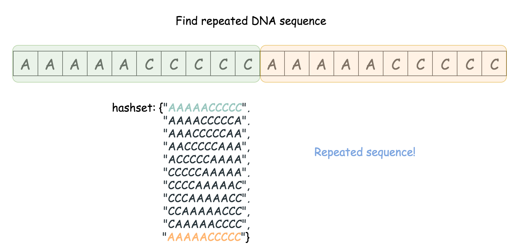

① 线性时间窗口切片 + HashSet
- 沿长度为 N 的字符串移动长度为 L 的滑动窗口。
- 检查滑动窗口中的序列是否在 Hashset seen 中。
- 如果是,则找到了重复的序列,更新输出。
- 否则,将序列添加到 HashSet seen 中。
- Java 示例:

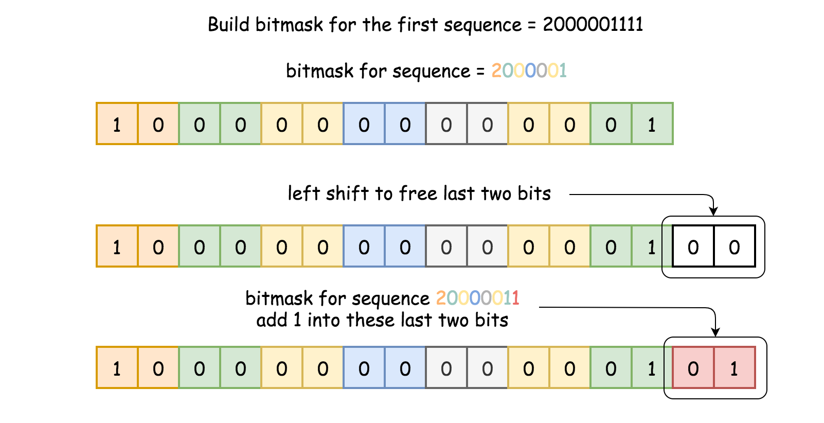

③ 位操作:使用掩码实现常数时间窗口切片
- 其思想是对字符串进行切片,并在滑动窗口中计算序列的掩码,两者都是在一个恒定的时间内进行的。
- 和 Rabin-Karp 一样,将字符串转换为两个比特位整数数组,如下:
A −> 0 = 002, C −> 1 = 012, G −> 2 = 102,T −> 3 = 112。 - 然后:GAAAAACCCCCAAAAACCCCCCAAAAAGGGTTT -> 200000111110000011111100000222333;
- 计算第一个序列的掩码:200000111。序列中的每个数字(0、1、2 或 3)占用的位不超过2位:0 = 002, 1 = 012, 2 = 102, 3 = 112;
- 因此,可以在循环中计算掩码:
- 左移以释放最后两位:bitmask <<= 2;
- 将当前数字存储到 2000001111 的后两位:bitmask |= nums[i]。

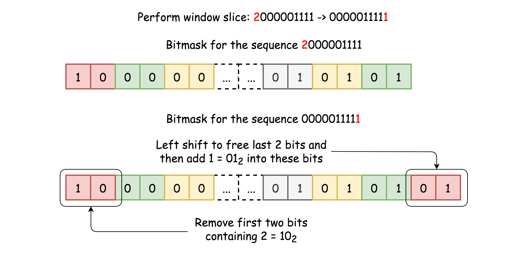

- 现在考虑切片:GAAAAACCCCC -> AAAAACCCCC。在整形数组中表示 20000011111 -> 0000011111,删除前导 2 并添加末尾 1;
- 添加末尾 1 很简单,和上面的思路一样:
- 添加 1 到最后两位:bitmask |= 1;

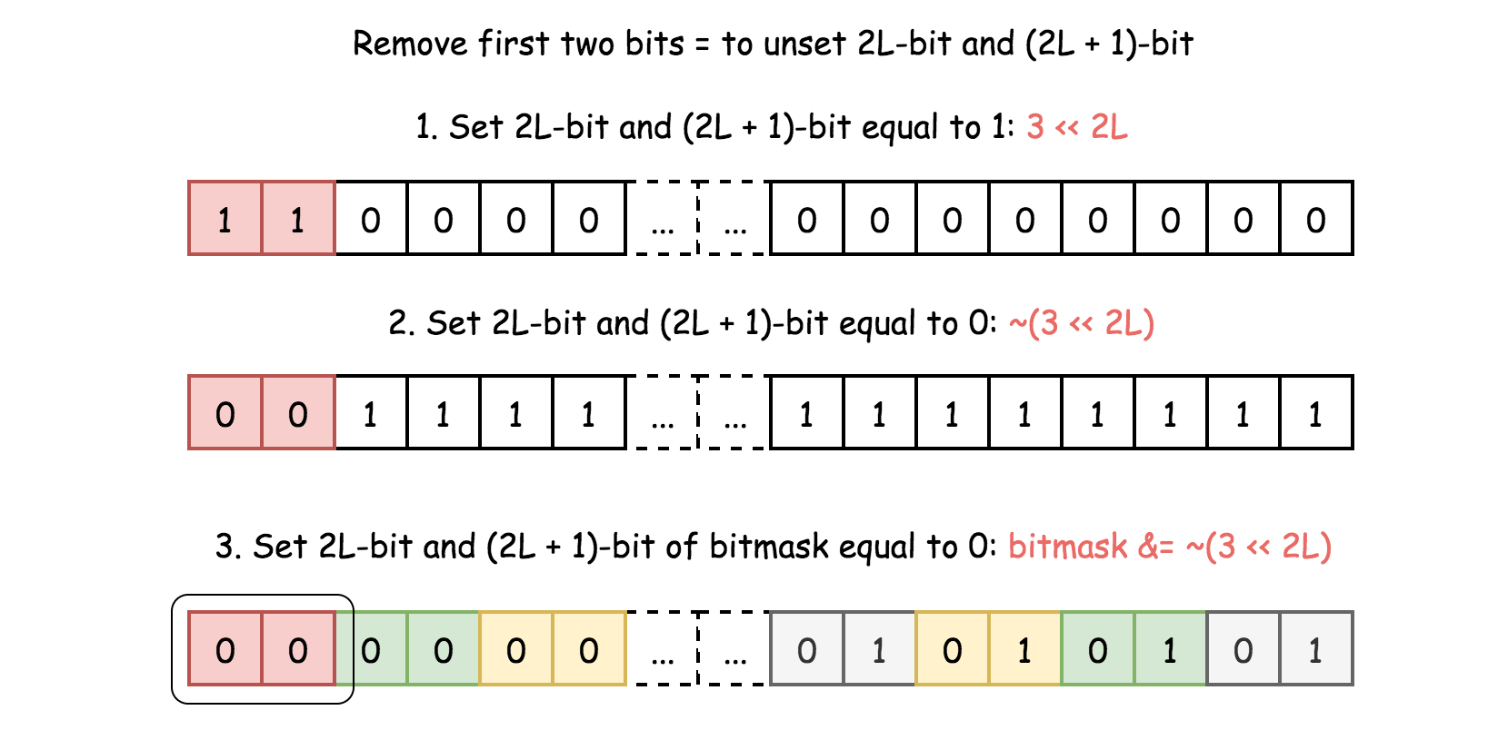

- 现在的问题是删除前导 2,换句话说,问题是将 2L 位和 (2L + 1) 位设置为零。可以使用一个技巧去重置第 n 位的值:bitmask &= ~(1 << n)。即:
- 1 << n 是设置第 n 位为 1;
- ~(1 << n) 是设置第 n 位为 0,且全部低位为 1;
- bitmask &= ~(1 << n) 是将 bitmask 第 n 位设置为 0;
- 技巧的简单使用方法是先设置第 2L 位,然后再设置 (2L + 1) 位:bitmask &= ~(1 << 2 * L) & ~(1 << (2 * L + 1)。可以简化为 bitmask &= ~(3 << 2 * L):
- 3=(11)2,因此可以设置第 2L 位和第 (2L + 1) 位为 1;
- ~(3 << 2 * L) 会设置第 2L 位 和第 (2L + 1) 位为 0,且所有低位为 1;
- =bitmask &= ~(3 << 2 * L) 则会将 bitmask 第 2L 和第 (2L + 1) 位设置为 0;
- 可以看到窗口切片和掩码都是在一个常数时间内完成的。
