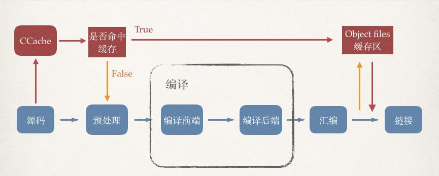

- CCache 的原理是通过把项目的源文件用 ccache 编译器编译,然后缓存编译生成的信息,从而在下一次编译时,利用这个缓存加快编译的速度,目前支持的语言有:C、C++、Objective-C、Objective-C++;

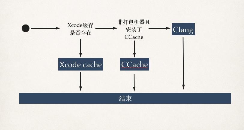

- 如下所示,基本就阐述了 CCache 的工作原理:
- 在项目中的实际编译流程:

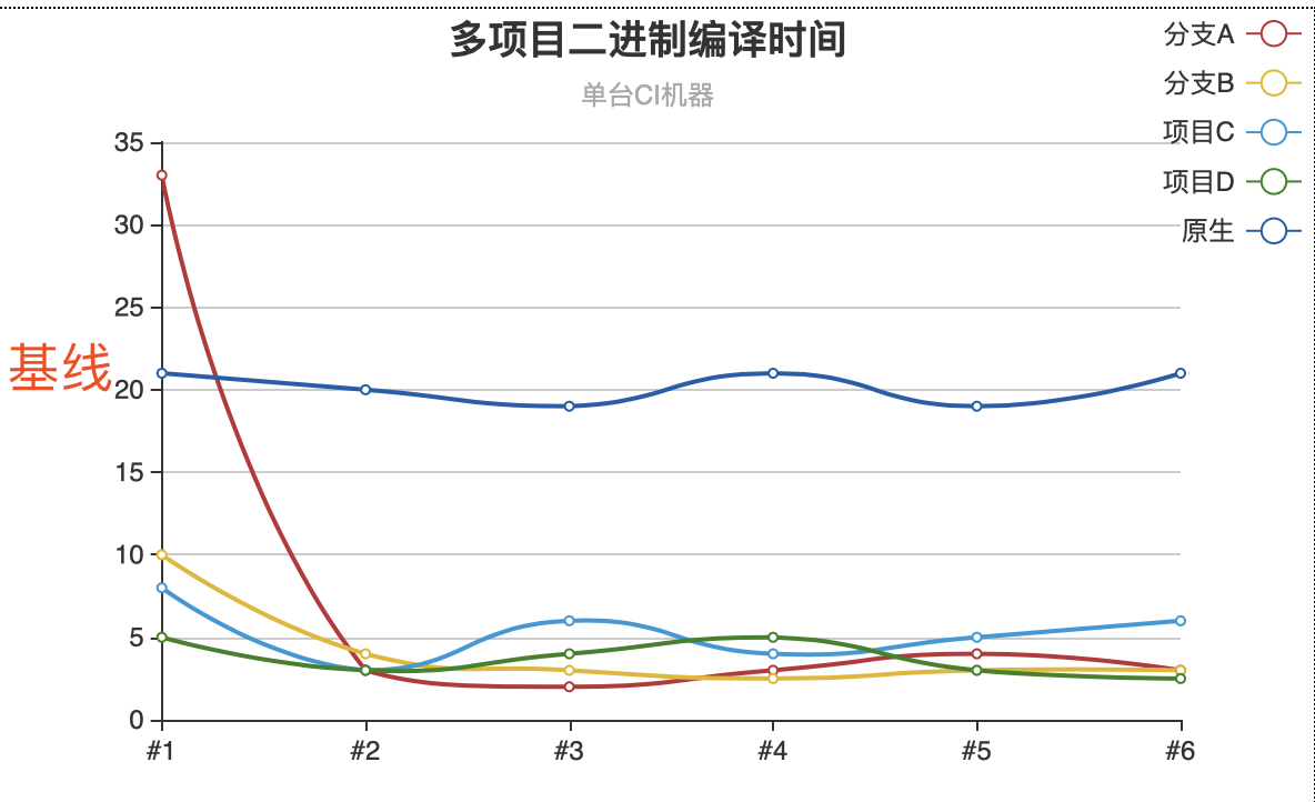

- 如下所示:这是打包几千个的经验得出对单个项目编译时间大致的曲线图,这里假设一台机器只一次只有一次job,Y轴编译时间,X轴某次的编译, 红色线条表示的是原生(未使用 CCache 和二进制组件),黄色线表示使用了CCache,蓝色表示使用了二进制组件:

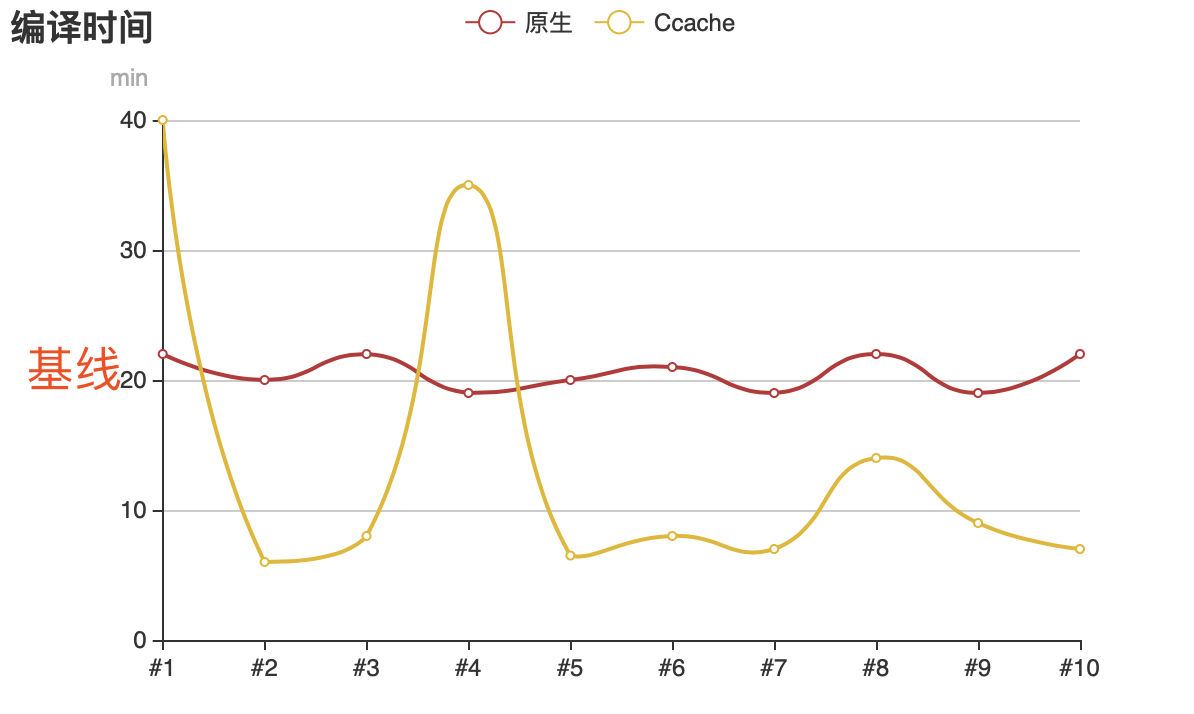

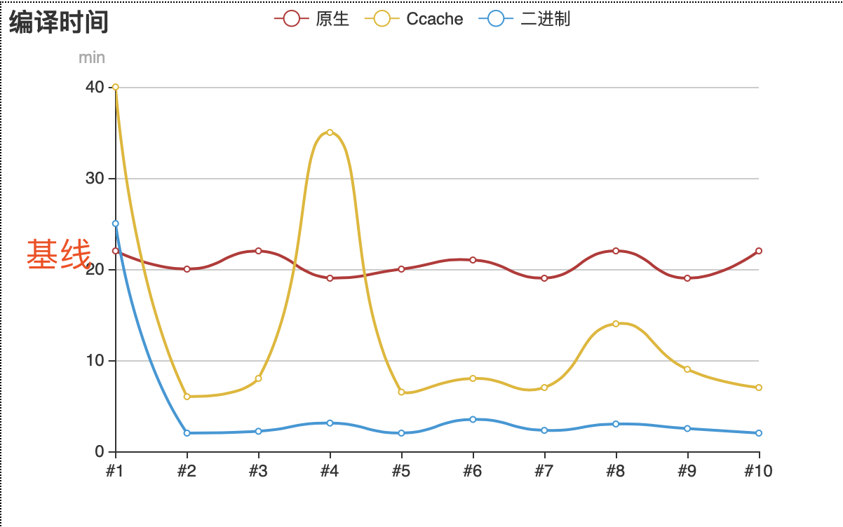

- 由图可以看出来在无任何辅助下原生的编译时间曲线(红色)是趋于平缓,在20min上下左右。CCache 和二进制第一次在无任何缓存的情况下,在一定程度上是会比原生的耗时,CCache 主要耗时在边编译边缓存项目的编译产物。二进制主要耗时在编译完成后,对 .a 编译产物的组装和 push 到私有源仓库的时间上(这个跟所采用有关系,如果没有利用Jenkins 编译后的产物制作二进制就不存在)。

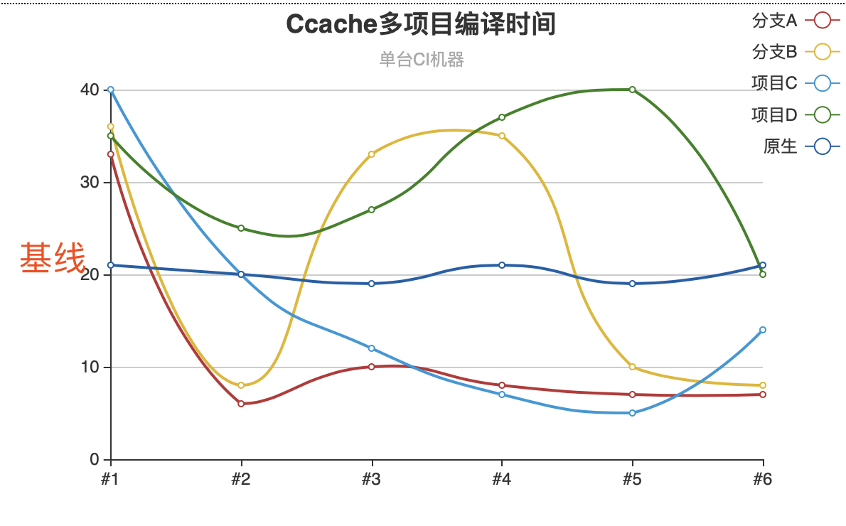

- 在 CCache 完全命中二进制文件完全都存在的情况下,CCache 比原生的提高一倍以上, 二进制会比 CCache 编译时间再提高一倍,且稳定在2分钟左右。二进制在之后的表现更趋于平稳,而 CCache 在修改了某个被引用较多的文件时、如底层的公共文件后,命中率就会大大地降低,有时会比不用 CCache 更耗时,如#4位置。在 ci 有多个 job 同时并发在跑的情况下,由于 CCache 需要对 IO 频繁地读写操作,耗时表现可能会更糟糕些。
- 二进制的编译时间相对平稳很多(蓝色曲线),在架构强有力的支撑下,划分出110多个独立组件,每次的打包基本上是就耗在某个组件的编译 +archive。如果是某些变更比较频繁的组件,我们还可以考虑对颗粒较大组件配上 CCache,做双层编译缓存。双层编译缓存原理是 Pods 组件库无二进制组件采用源码编译时,源码编译同时应用 CCache 缓存支持,加速源码组件的编译。
- 同时组件库可以配合 Gitlab-Ci 的 runner 的应用,每次已提交代码就触发独立组件的制作二进制,让每次的编译速度都达到最快,蓝色二进制曲线将会更接近直线。
- 如果存在有独立组件无法编译问题和版本依赖问题,也可以再跑个定时 Job,或者其他轮询条件 Job,及时提供最新二进制组件。
- 一台机器上多个项目的 CCache 显得是比较吃力的,且不稳定,超出 CCache 的缓存最大值就会被清掉。使用了二进制后,即使是多个项目编译时间都是趋于比较平稳的。
