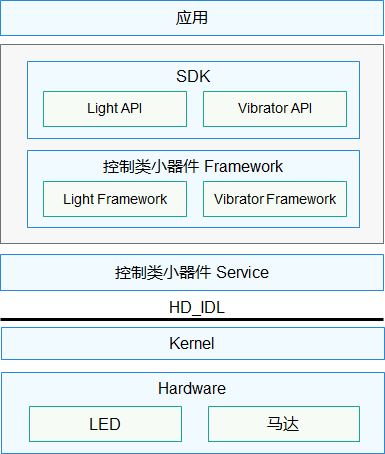

- 控制类小器件指的是设备上的 LED 灯和振动器。其中,LED 灯主要用作指示(如充电状态)、闪烁功能(如三色灯)等;振动器主要用于闹钟、开关机振动、来电振动等场景。
- 控制类小器件主要包含以下四个模块:控制类小器件 API、控制类小器件Framework、控制类小器件 Service、HD_IDL 层。
- 控制类小器件 API:提供灯和振动器基础的 API,主要包含灯的列表查询、打开灯、关闭灯等接口,振动器的列表查询、振动器的振动器效果查询、触发/关闭振动器等接口。
- 控制类小器件 Framework:主要实现灯和振动器的框架层管理,实现与控制类小器件 Service 的通信。
- 控制类小器件 Service:实现灯和振动器的服务管理。
- HD_IDL 层:对不同设备的适配。
