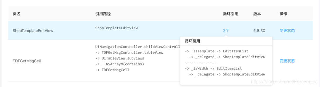

  • 共享对象的应用场景就比较普遍了,比如现有 A,B 页面,A 页面持有模型 M ,在跳转至 B 页面时,会将 M 传递给 B ,B 强引用了 M ,当 B 销毁时, M 不会销毁,而 M 又是 B 某个属性的值,所以监测机制会判断 M 泄漏了,实际上 M 只是 A 传递给 B 的共享对象。在一个控制器做完检测就需要上传至效能后台的情况下,共享对象还没有很好的处理方法,后期考虑结合 FBRetainCycleDetector 查找泄漏对象的循环引用信息,然后一并上传至效能后台,方便排查这种情况。因为每次 pop 都使用 FBRetainCycleDetector 检测控制器会比较耗时、甚至会造成延迟释放和卡顿,所以先用延时机制找出潜在的泄漏对象,再使用 FBRetainCycleDetector 检测这些泄漏对象,能极大得减少需要处理的对象数量。最终网页呈现的效果如下:
