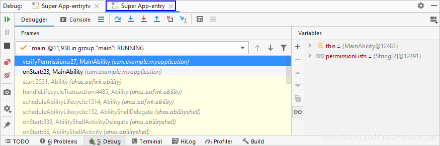

  • 在涉及跨设备调用的代码行设置断点;
  • 选择已创建的跨设备调试配置(Super App)选项,单击如下按钮启动调试:
  • 在弹出的设备选择窗口,指定调试设备对应的模块名称:
  • 启动调试后,DevEco Studio 将按照勾选的多个设备,分别启动多个调试会话窗口,命名为:“Super App-模块名”,如 Super App-entry:
  • 在代码执行到断点处(跨设备调用的代码处),点击 Step Into,快捷键为 F7(Mac 为 F7),则会自动跳转到被调用代码接口方法处;
  • 例如,在上图中的调试界面为例,在 Phone 中调用 TV 的音乐播放能力,单击 Step Into,调试窗口将从“Super App-entry”跳转到“Super App-entrytv”窗口,同时,代码也会跳转到对应的接口方法处,无需开发者手动设置断点。

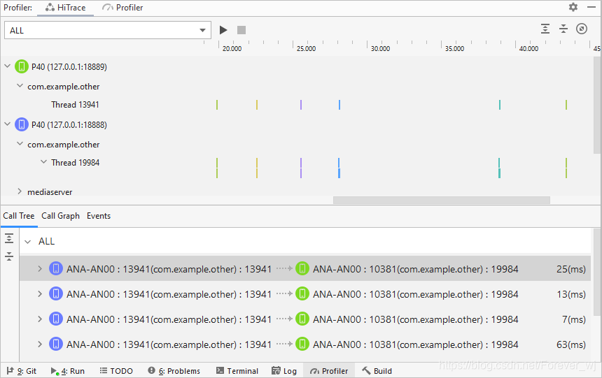

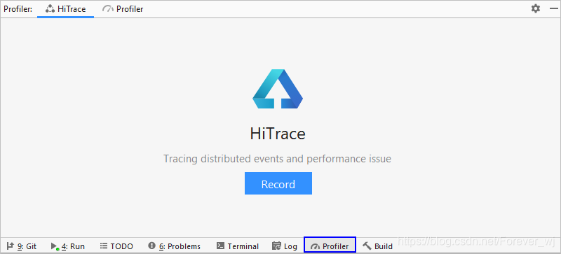

  • 在底部工具栏点击 Profiler,打开 Hitrace 工具:
  • 在 Hitrace 窗口,点击 Record 按钮,开始收集 Hitrace 日志信息,然后在设备上操作分布式应用。
  • 点击停止按钮,停止收集 Hitrace 日志信息。日志采集完成后,可以看到如下的时序视图(上半部分)和调用链详情视图(下半部分)。

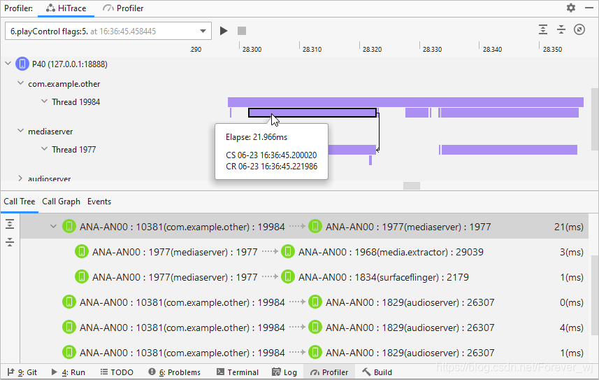

  • 利用时序图+调用链视图中的 Call Tree 视图,可以分析分布式跨设备与跨进程的调用关系:
    • 在时序图中,使用不同颜色矩形块区分不同的调用关系,在矩形块中,可以展示调用的开始时间、结束时间和处理时长,帮助开发者分析处理性能。
    • 点击时序图中的矩形块,则会展示进程的调用方向,从而查看其是调用方或被调用方;同时在 Call Tree 视图中,也可以清晰的展示进程的调用关系(单设备跨进程调用、跨设备进程调用、调用时长等)。
  • 利用时序图+调用链视图中的 Events 视图,可以进行分布式调用的故障定位定界、诊断和分析:
    • 在时序图中,可以展示相关的异常事件,包括 Java Crash 异常、JS Crash 异常、C/C++ Crash 异常、跨设备 FA 调用异常、ANR 故障等。
    • 点击时序图中的异常事件,则会在 Events 视图中展示具体的异常细节,并会自动抓取异常前 30s 的详细日志信息。
