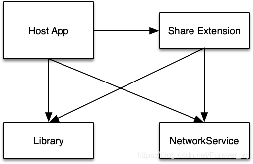

  • 以一个具体的工程结构为例,如下图所示:
  • 主工程 Host App 中,创建了一个 Share Extension 的扩展 Target 做分享相关的操作;另外为了模块化,有一个 Library 工程包含所有的基础组件和 Fundation 扩展方法,NetworkService 工程包含网络请求相关的功能封装和处理,它们都被编译为 Framework 供主工程和 Share Extension 共同使用。
  • 首先需要把 Share Extension、Library、NetworkService 这三个工程的
