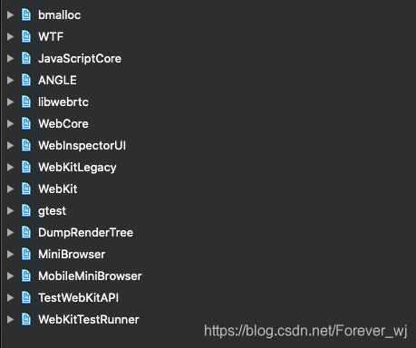

  • 其中gtest / MiniBrowser / MobblieMiniBrowser / TestWebKitAPI / WebKitTestRunner 仓库为测试仓库。考虑到编译效率的问题,通常情况下不需要编译测试仓库。由于本文后面将描述如何有效利用这些测试仓库,此处选择进行全源码编译。

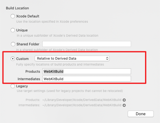

② 通过 Xcode 进行编译,设置构建产物存储位置

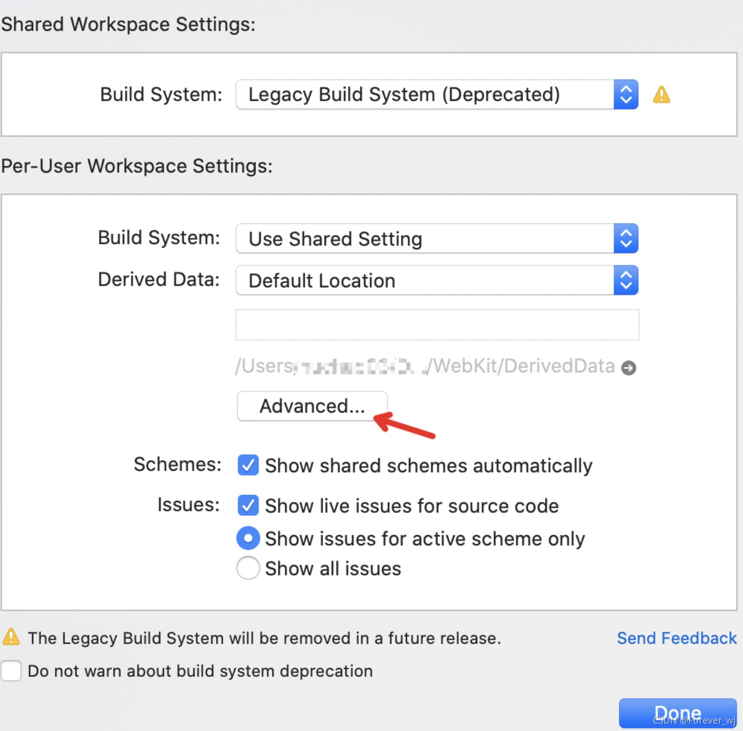

  • 在打开工程后,选择 Xcode 的 File 菜单,选择Workspace Settings,然后打开 Workspace 设置窗口,如下图所示:
  • 接下来选择 Advanced 按钮,打开如下窗口,按红框所示,将工程编译目录配置为 WebKitBuild,点击完成:
  • 准备工作终于完成了,接下来就可以开始编译了。

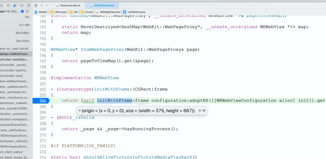

① 了解 WebKit 运行机制及源码:使用官方 Demo 工程调试
  • 编译完成后,在工程产物 WebKitBuild 目录中会有一个 MobileMiniBrower APP。此时可以在工程 scheme 配置中选择 MobileMiniBrowser APP 进行工程构建,该 APP 是苹果官方的浏览器 Demo (如下图所示),可通过地址栏执行地址输入,前进/后退以及多 Tab 等功能,可在源码里进行断点测试:
② 分析实际业务问题:使用自定义工程调试
  • 针对这类需求,就需要按照如下步骤在工程中使用编译成功的 WebKit.framework 去替换系统的 WebKit.framework:
    • 首先,用 Xcode 新建一个新的 Project,示例里面是 TestWKWebView,并将这个 Project 添加到 WebKit 的工程空间 WebKit.xcworkspace 中,编译产物按照 WebKit 编译所述,同样输出到 WebKitBuild 目录。
    • 做好上面的设置之后,就可以编写测试程序,在测试程序中打上断点,这时你会发现系统 WebKit 库已经被替换,断点可跳转源码,即可愉快的进行源码探索了。

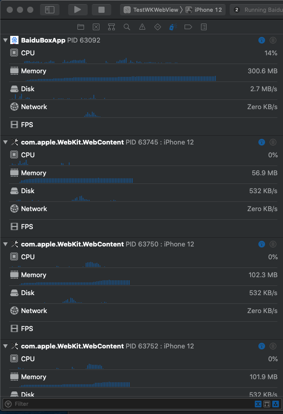

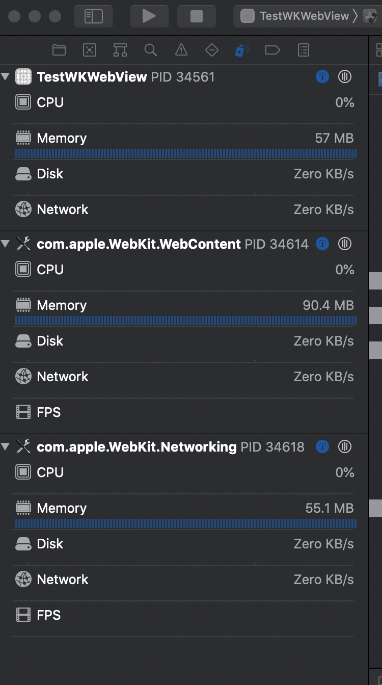

    • 在工程中简单使用一个 WKWebView 来进行网络加载,以百度首页为例,运行项目后,点击调试模式中的 show the debug navigator 选项,该功能是 debug 下的资源分析模块。
    • 现在可以查看各进程的 CPU、内存、磁盘、网络使用情况,当然也可以进行 Instruments 分析。
    • 进程分布如下:
进程名 数量
Demo 进程 1个
NetWorking 进程 1个
WebContent 进程 n个(每打开一个新页面,新增一个 WebContent 进程,可复用)

  • 综上所述:
    • WebContent 进程对应的是每一个新开的网页,该进程视内存情况可进行复用,某一 WebContent 进程的异常并不会影响到主 app 进程,常见的异常现象为白屏。
    • UIProcess 进程为 app 所在进程,WKWebView 在该进程中提供了大量 API 供开发者与内核交互,也是开发者最熟悉的一部分。
    • NetWorking 进程,无论多 WKWebView 还是单 WKWebView 场景,都只有唯一的 NetWorking 进程,这种设计主要便于网络请求管理以及保证网络缓存、cookie 等管理的一致性。

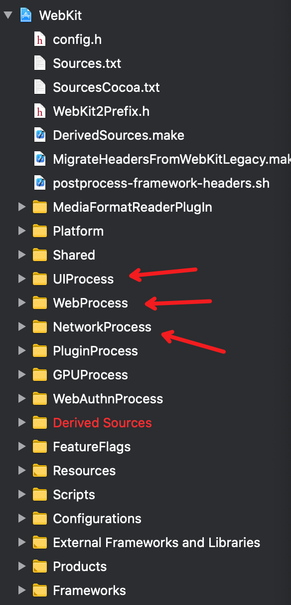

  • 有了上述理解,再去看 Xcode 下 WebKit 的文件目录,目录也按照进程职责进行了较为合理的划分:
  • 因此,在调试过程中,除了根据已知关联 API 或代码堆栈进行全局搜索或单步断点调试外,我们还可以多结合三大进程的工作职责进行问题分析与查找。另外,既然可以查看各进程的 CPU、内存、磁盘、网络等状态了,对这方面有性能要求的,可以用来查看一个网页加载时各进程具体的资源消耗是多少。
