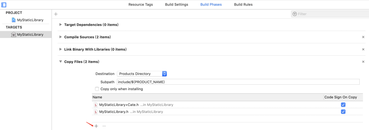

  • ④ 公开接口头文件:
    • targets -> Build Phases -> Copy Files -> “+” 添加你需要公开的头文件,可以多添加几个类:
    • 公开头文件后,Command + B 重新运行打包,会得到一个 include 文件夹和一个 .a 静态库:

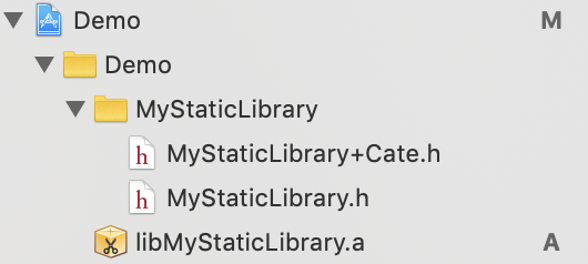

  • ⑤ 新建一个可运行的工程,把这两个打包好的文件拖入项目测试:
    • 选择 iPhone 8 模拟器运行,执行程序,可以看到日志输出没有问题,即打包 .a 静态库大功告成。

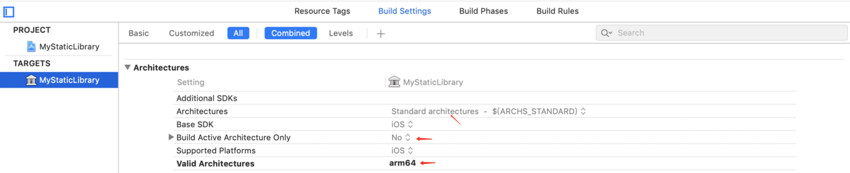

  • ⑦ 设置适配所有模拟器架构:
    • project -> buildSeting -> Build Active Architecture Only 设为 NO,Valid Architectures 添加 arm7、arm7s 等架构,注意工程 iOS Deployment Target 设置为较低版本,如 8.0,不然不会有 i386。
    • 设置完成后,重新 Command + B 运行打包静态库文件(这时你可随便选一个模拟器),按照上述的终端查看其支持的架构,可以看到终端输出的结果是同时支持 i386 和 x86_64,这也就意味着同时支持所有模拟器:

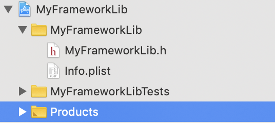

  • ① Xcode 创建一个新的工程 MyFrameworkLib,选择工程如下:
  • 创建完成后可以看到,工程本身自带一个 MyFrameworkLib.h 文件,这是类似一个主头文件一样的东西:

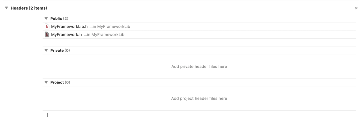

  • ④ 公开头文件:target -> Build Phases -> Headers -> 把需要公开的头文件从 project 拖入 Public:

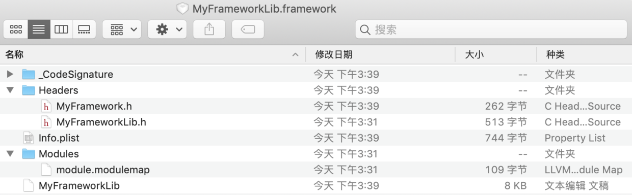

  • ⑥ 选中真机或模拟器运行设备打包(与打包 .a 一样),完成后 Products 文件夹下的 MyFrameworkLib.framework 文件由红色变成了黑色,右键 show in finder 显示如下:
    • MyFrameworkLib.framework 拖入项目便可直接使用。此外还要补充的一点是,打包静态库的时候还需注意打包的是测试版(Debug)还是发布版(Release),这个根据自己的需求决定,那么如何进行设置呢?
