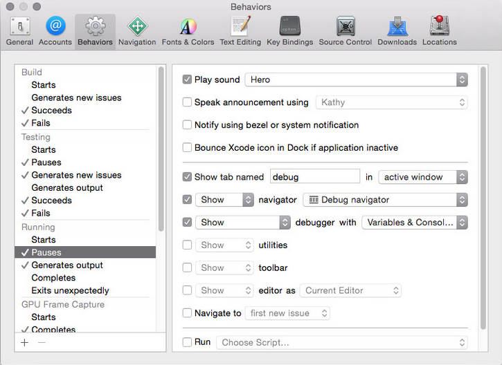

Xcode Behaviors

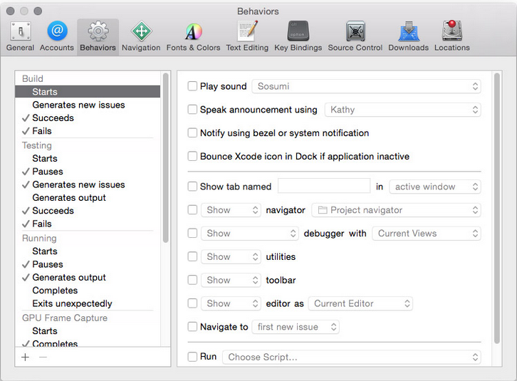

Behaviors是一种神奇的东西,能让Xcode根据你的操作,自动执行一些后续操作。想象一下,你正在运行程序,遇到了一个断点或者错误。默认情况下,Xcode会自动打开调试窗口、在当前标签页跳转到出错的代码处,完全打乱了编辑器。现在我们通过设置来阻止这种情况发生。
打开Xcode 偏好设置,能看到一个叫Behaviors的选项卡。在这里我们可以定义不同种类的状态改变时Xcode的行为,例如当构建开始时Xcode要做什么、当构建成功或失败时Xcode又要做什么。你可以让Xcode播放声音、打开新的标签页、显示导航等等。
针对本例,我们想要改变app运行时的Xcode的一些行为。当app因为断点或错误暂停时,我们想要做以下的事情:
  • 播放声音(Hero音效对我来说不错,但是你可以换成其他的,包括自定义声音)
  • 显示debug标签页
  • 显示debug导航
  • 调试区域同时显示变量和控制台
在这里我选择打开一个新的标签页,是因为不想让Xcode改变我当前的工作状态。这样我就能轻松回到之前写代码的位置。另外我也没有关闭Xcode为调试打开的一些窗格,整个的体验是集中在单独的标签页中。
你可以花些时间来探索Xcode其他的行为,根据自己的开发风格找到最合适的。你可能觉得Xcode的某些默认行为很烦人,或许在Behaviors中你就能把它关掉。

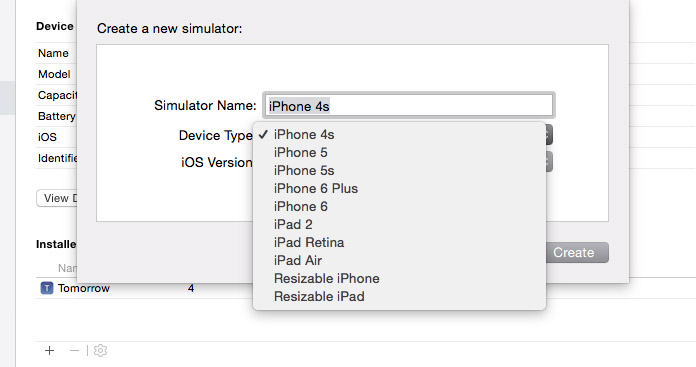

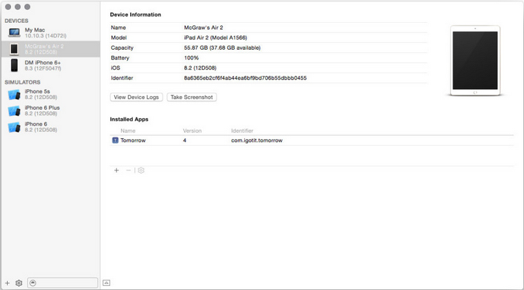

管理设备和模拟器

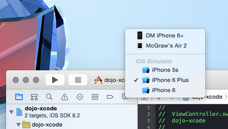

你有没有想过,你其实可以管理Xcode中设备下拉框里的设备列表呢?
再想想读取设备中的数据库,从而验证表里的数据是否都设置正确了。你是否还遇到过,Xcode的下拉框里一个模拟器都没有了?现在打开Window > Devices。
在这里你能看到已连接的设备和可用的模拟器。如果你需要添加或移除模拟器,就点击左下角的+按钮(移除点击—按钮)。如果模拟器都找不到了,你可以到这来恢复它们。

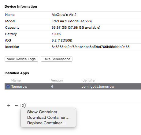

最后,这里另一个有用的功能就是可以下载app的 container。
过去你可能通过访问模拟器文件夹来获取数据,但是真机怎么办呢?现在获取保存的照片、数据库文件等等都变得非常容易了,你可以下载一个包含有documents、libarary和temp文件夹的container,这样就能获取设备上的数据了。

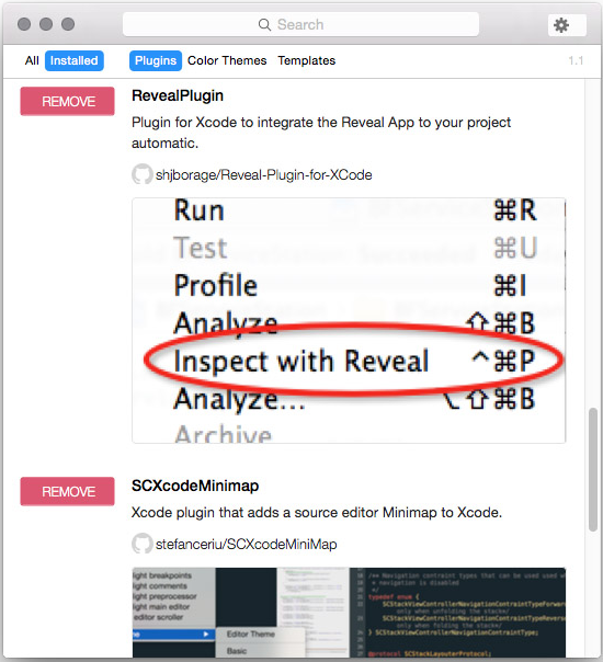

现在有很多插件都可以提高Xcode的生产力。一些开发者甚至创建了一些非常好的主题来替换Xcode默认主题。说实话,默认主题看起来还是挺不舒服的。那我们怎么样才能轻松地获取到这些插件呢?现在就去alcatraz.io,下载一个非常好用的Xcode包管理器吧。
下面是一些我最近用到的插件:
  • SCXcodeMinimap:这个插件和Sublime Text中的那个看起来像。它能够显示一个编辑器的缩略图,轻松地查看、滚动代码。
  • RevealPlugin:如果你使用Reveal的话,这个插件能快速启动Reveal。
  • RealmPlugin:Realm的模型对象的模板文件。(译注:Realm是一个面向移动设备的数据库。)
  • VVDocumenter-Xcode:帮助你快速生成一个方法的注释。
  • AdjustFontSize:当你展示代码时,你可能需要快速放大字体,这个插件能让你通过command+加减号来调整字体大小。
  • Lin:为NSLocalizedString显示代码补全。
有一个正在开发的本地化插件Rephrase,值得关注。当它发布之后,就有可能成为另一个节约时间的利器啊。
我目前使用的主题是Dusk,我坚信这个才是默认主题。还有很多颜色主题,你都可以通过Alcatraz来下载。

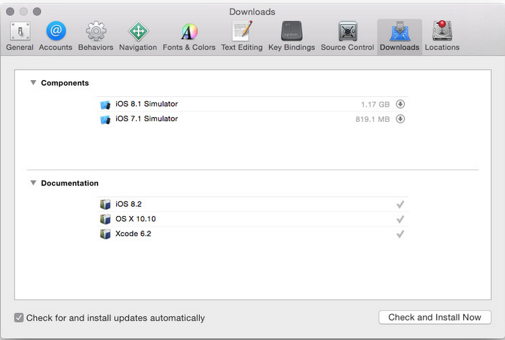

下载文档和旧版模拟器
当你安装了一个新版本的Xcode后,你可能会发现你没有之前iOS系统的模拟器了。当测试app时这就是个问题了。你可以在偏好设置中的下载选项卡中安装旧版模拟器。
你可以在这下载旧版模拟器,在Window > Devices中管理它们。你还可以下载Xcode没有预载的文档。

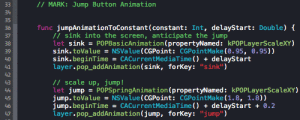

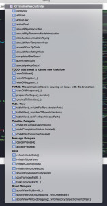

组织源文件
通过源文件上方的一个下拉框,你能查看到所有的属性和方法。
当你点击这个位置时,下拉框会显示这个文件的详细信息。在源代码中你还可以使用例如// FIXME: 或者 // TODO: 或者 // MARK: 来添加标记。

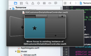

快速打开文件
有时你可能需要打开一个新文件,但同时还要保留当前文件。有下面几种办法。
你可以打开assistant editor,然后在那里显示文件。点击View > Assistant Editor > Show Assistant Editor。
你可以双击想要打开的文件。这会打开一个新的窗口。
你可以通过 Option+Shift+点击,这会弹出一个框,让你选择在哪里打开文件。

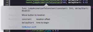

生成文档
下载并安装插件VVDocumenter-Xcode,你就不用手动写注释代码了。只需输入三个斜杠///就能快速生成注释。
另一个好处就是在Xcode的文档预览中,这些注释也可以显示出来。在一个方法上Option+点击,就能预览文档。

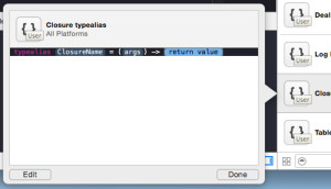

创建代码片段
如果你经常需要输入格式完全一样的代码,那代码片段就很有用了。例如,我有一个代码片段,它能自动填充一个新的tableView或者collectionView类,并且还有我需要的delegate方法。我还有一些小型片段来帮助我快速生成typealias、singleton、gcd等等的代码。

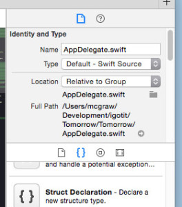

要生成代码片段,在file inspector中打开snippent panel。
在编辑器中输入想要创建的片段。注意,如果需要占位符的话,输入 <#placeholder-name#>。选中代码,按住一秒,然后拖进代码片段区域。
然后你可以编辑片段来添加更多细节。最重要的一点就是“完成快捷键”。在编辑器中输入该关键字,就能选择片段了。或者你可以把代码片段从该区域拖到编辑器中。
过两天我会收集整理我所有的片段并分享出来。

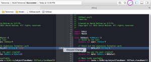

版本编辑器
如果你需要查看一下修改了文件中的那些内容,你可以利用Xcode内建的版本编辑器,而不是复杂的Git。
你可以通过点击右上角的双箭头按钮来快速打开版本编辑器,或者通过View > Version Editor > Show Version Editor来打开。想象一下,有很多不需要提交的测试代码,在版本编辑器中都会显示出来,并且能让你快速放弃这些修改。你完全可以用source control的界面来干这个,但用版本编辑器是最简单的了。
