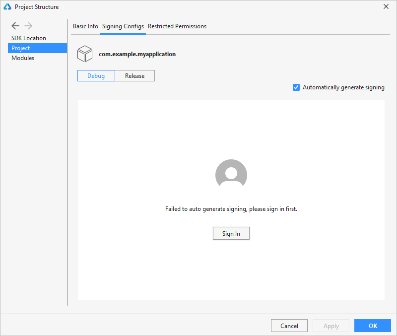

  • 进入File > Project Structure > Project > Signing Configs界面,点击“Sign In”按钮进行登录:

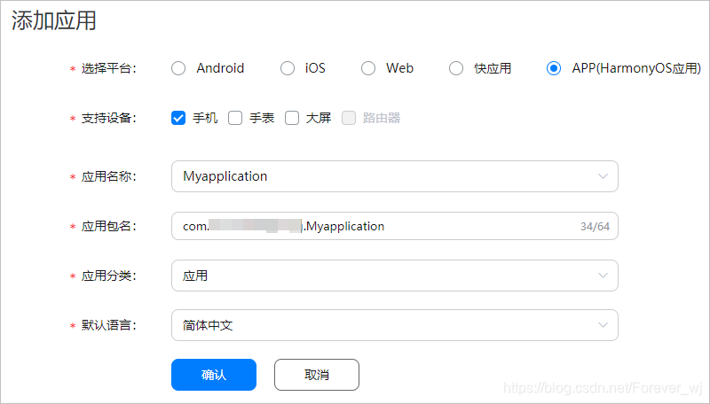

  • 在 AppGallery Connect 中创建项目和应用:
    • 登录 AppGallery Connect,创建一个项目。
    • 在项目中,点击添加应用按钮,创建一个应用。如果是非实名认证的用户,请点击“HAP Provision Profile管理”界面的 HarmonyOS 应用按钮。
      • 选择平台:选择 APP(HarmonyOS应用)。
      • 支持设备:选择调试的设备类型。
      • 应用包名:必须与 config.json 文件中的“bundleName”取值保持一致。
      • 应用名称、应用分类、默认语言请根据实际需要进行设置。

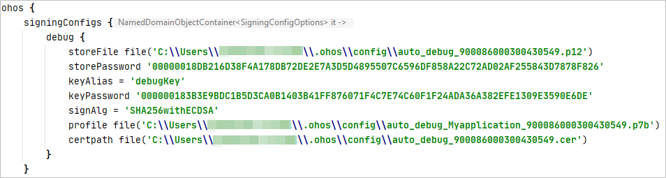

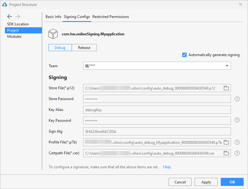

  • 返回 DevEco Studio 的自动签名界面,点击 Try Again,即可自动进行签名。自动生成签名所需的密钥(.p12)、数字证书(.cer)和 Profile 文件(.p7b)会存放到用户 user 目录下的 .ohos\config 目录下。
  • 设置完签名信息后,点击 OK 进行保存,然后可以在工程下的 build.gradle 中查看签名的配置信息。

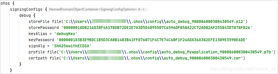

  • 打开 build.gradle,修改debug或release类型的签名配置信息从 signing-config.properties 文件中读取。下面是 debug 类型签名信息的配置示例:

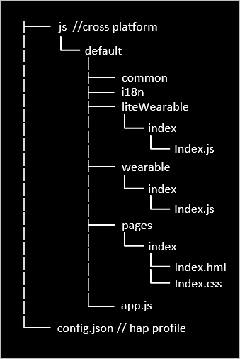

    • mergeJsSrc:跨设备的应用编译构建,是否需要合并 JS 代码。Wearable 和 Lite Wearable 共用一个工程,如下图所示。当进行编译构建时,将 wearable/liteWearable 目录下的 JS 文件与 pages 目录(Wearable 和 Lite Wearable 共用的源码)下的 JS 文件进行合并打包。

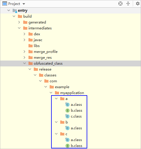

  • 启动混淆功能后,在构建 Release 类型的 hap 包或 APP 时,DevEco Studio 会自动对源码进行混淆。

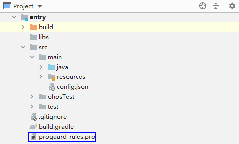

  • 在 DevEco Studio 中为每一个模块默认提供了 Proguard 规则文件 proguard-rules.pro:
  • 在 proguard-rules.pro 中配置混淆规则后,构建时会将自定义的混淆规则与 SDK 中默认的规则合并、应用到程序中。如果程序引用了其它 HarmonyOS Library 模块或 HAR 类库,依赖中被打包的混淆规则(例如 HarmonyOS Library 模块中配置的 consumerRulesFiles 文件中的规则)也会一并应用到主程序中。

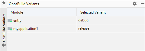

  • 打开左下角的 OhosBuild Variants,检查并设置模块的编译构建类型为 debug,默认类型为 debug。

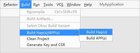

  • 在主菜单栏,点击 Build > Build APP(s)/Hap(s) > Build Hap(s),生成已签名的 Debug HAP:

  • 打开左下角的 OhosBuild Variants,检查并设置模块的编译构建类型为 release,默认类型为 debug:
  • 在主菜单栏,点击 Build > Build APP(s)/Hap(s) > Build Hap(s),生成已签名的 Release HAP:

  • 打开左下角的 OhosBuild Variants,检查并设置模块的编译构建类型为 debug,默认类型为 debug:
  • 在主菜单栏,点击Build > Build APP(s)/Hap(s) > Build Hap(s),生成不带签名的Debug HAP:
  • 在主菜单栏,点击 Build > Build APP(s)/Hap(s) > Build Hap(s),生成不带签名的Release HAP:
