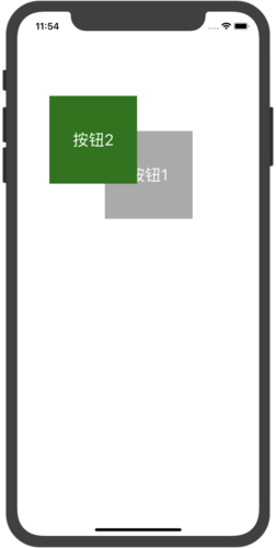

- 把父视图的 userInteractionEnabled 设置为 NO,按钮 1 和按钮 2 都不会响应了。
 - 如果点击按钮 2 视图,响应的是按钮 2,那么为什么点击按钮 2 和按钮 1 的交界处会是按钮 2 响应呢?
 - 事件传递给窗口或控件的后,就调用 hitTest:withEvent: 方法寻找更合适的 view。如果子控件是合适的 view,则在子控件再调用 hitTest:withEvent: 查看子控件是不是合适的 view,一直遍历,直到找到最合适的 view 或者废弃事件。

- 所有当父视图 userInteractionEnabled 关闭时,return nil,子视图无法继续寻找最合适的 view。
 - 从后往前遍历子控件,图中按钮 2 在按钮 1 视图层级之上,所以按钮 2 是最合适的 view,还没有轮到按钮 1。

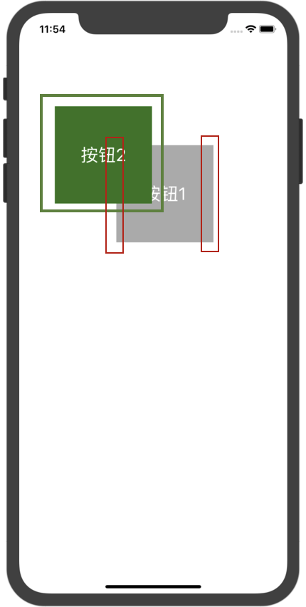

- 如果现在要扩大按钮 2 的点击范围怎么办?如果要让按钮 1 只点击左右区域 40 像素有效,其他地方都不响应呢?
- 扩大响应范围:
	- (BOOL)pointInside:(CGPoint)point withEvent:(UIEvent *)event {
	    /* Inset `rect' by `(dx, dy)' -- i.e., offset its origin by `(dx, dy)', and decrease its size by `(2*dx, 2*dy)'.
	       CGRectInset 效果为 origin.x/y + dx/dy,size.width/height - 2 * dx/dy,这里 dx = -10,dy = -10
	    bounds = CGRectInset(self.bounds, -10, -10);
	    return CGRectContainsPoint(bounds, point);

- 不规则的点击区域:
	 * @brief  改变图片的点击范围
	    // 控件范围宽度 +40,高度 +40
	    CGRect bounds = CGRectInset(self.bounds, -20, -20);
	    UIBezierPath * path1 = [UIBezierPath bezierPathWithRect:CGRectMake(-20, 0, 40, 120)];
	    UIBezierPath * path2 = [UIBezierPath bezierPathWithRect:CGRectMake(self.frame.size.width - 20, 0, 40, 120)];
	    if (([path1 containsPoint:point] || [path2 containsPoint:point])&& CGRectContainsPoint(bounds, point)){
	        return YES;  // 如果在 path 区域内返回 YES
	    return NO;
 - 1
 - 2
 - 3
 - 4
 - 5
 - 6
 - 7
 - 8
 - 9
 - 10
 - 11
 - 12
 - 13
 - 14
- 可以看出:
- 在不规则区域内(红框)点击,[self pointInside:point withEvent:event] == YES,按钮 1 是最合适的 view,调用按钮 1 的点击事件。
- 不在不规则区域内点击,无法调用按钮 1 的点击事件,[self pointInside:point withEvent:event] == NO。
- 在按钮 1 和按钮 2 重合区域(绿框)内点击,调用按钮 2 的点击事件,因为按钮 2 图层在按钮 1 之上,遍历 subviews 时,从后往前遍历,先查看按钮 2,按钮 2 调用 -hitTest:withEvent: 返回是最合适的 view,调用按钮 2 的点击方法。

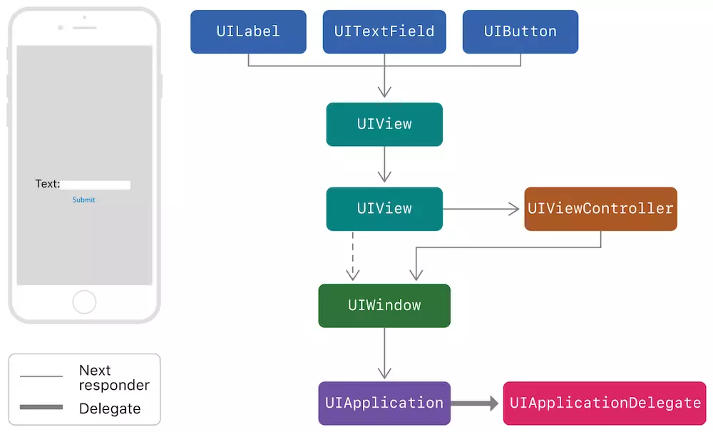

六、响应者链
- 响应链是从最合适的 view 开始传递,处理事件传递给下一个响应者,响应者链的传递方法是事件传递的反方法,如果所有响应者都不处理事件,则事件被丢弃。我们通常用响应者链来获取上几级响应者,方法是 UIResponder 的 nextResponder。
 - 在 App 中没有单一的响应链,UIKit 定义了默认的规则关于对象如何从一个响应者传递到另一个响应者,但是你可以重写响应者对象的方法来改变这些规则。
 - 通过重写响应对象的 nextResponder 属性改变响应链。许多 UIKit 的类已经重写了这个属性然后返回了指定的对象。
- UIView 如果视图是 ViewController 的根视图,下一个响应者为 ViewController,否则是视图的父视图。
- UIViewController 如果视图控制器是 window 的根视图下一个响应者为 window 对象。如果视图控制器是由另一个视图控制器推出来,那么下一个响应者为正在推出的视图控制器。
- -UIWindow 下一个响应者为 UIApplication 对象。
- UIApplication 下一个响应者为 app delegate,但是代理应该是 UIResponder 的一个实例,而不是 UIView、UIViewController 或者 App 对象本身。
