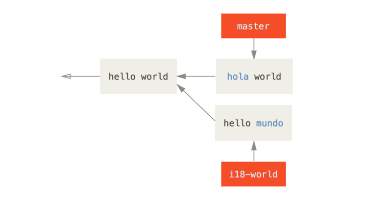

  • 在一个分支中修改单词 “hello” 为 “hola”,然后在另一个分支中修改 “world” 为 “mundo”,就像之前一样:
  • 当合并两个分支到一起时,我们将会得到一个合并冲突:

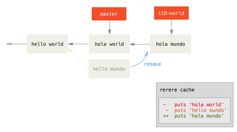

  • 可以看到它 “Recorded resolution for FILE”。现在,让我们撤消那个合并然后将它变基到 master 分支顶部来替代它,可以通过使用之前在 git reset 来回滚分支:
$ git reset --hard HEAD^
HEAD is now at ad63f15 i18n the hello
  • 1
  • 2
  • 我们的合并被撤消了,现在让我们变基主题分支:
$ git checkout i18n-world
Switched to branch 'i18n-world'
$ git rebase master

  • 现在,正像我们期望的一样,得到了相同的合并冲突,但是看一下 Resolved FILE using previous resolution 这行,如果我们看这个文件,会发现它已经被解决了,而且在它里面没有合并冲突标记。

  • 我们通过 rerere 缓存的解决方案来自动重新解决了文件冲突,现在可以添加并继续变基来完成它:
$ git add hello.rb
$ git rebase --continue
Applying: i18n one word
  • 1
  • 2
  • 3
  • 所以,如果做了很多次重新合并,或者想要一个主题分支始终与 master 分支保持最新但却不想要一大堆合并, 或者经常变基,打开 rerere 功能可以帮助我们变得更美好。
