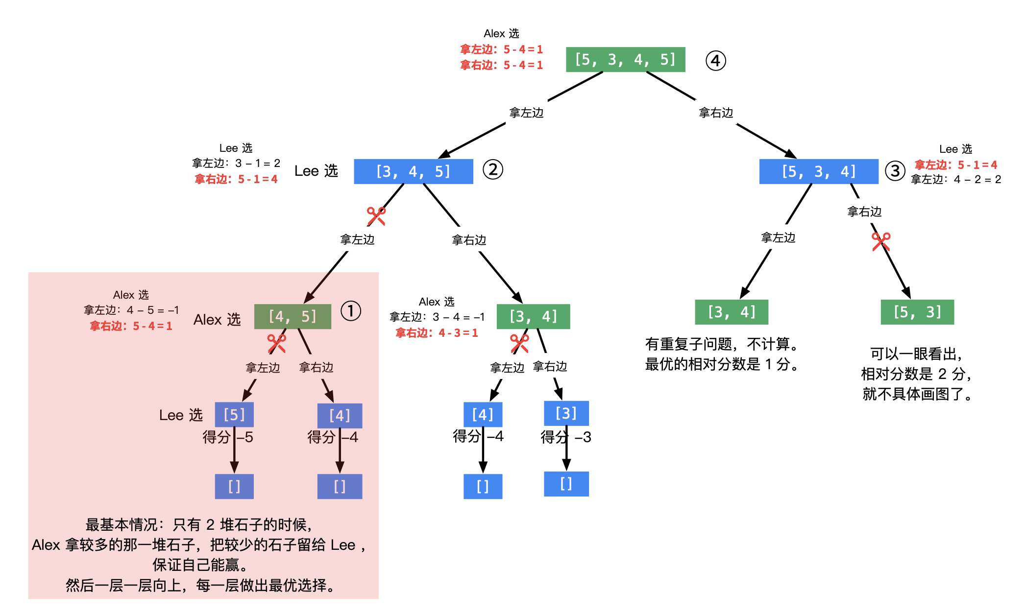

  • 如下图所示,采用这样一种计算的方式,当前自己做出选择的时候,得分为正,留给对方做选择的时候,相对于自己而言,得分为负,①②③④ 在图后面中有说明是如何做出最优选择的:
    • 绿色框表示当前 Alex 做出选择;
    • 蓝色框表示当前 Lee 做出选择。
  • 说明如下:
    • ① 先从只有 2 堆石子的时候开始考虑,当前做出选择的人,一定会选一个较大的,好让对方拿较少的;
    • ② 再考虑这里,Lee 不管是选择 5 还是 3 ,在下一轮 Alex 按照最优选择,都会让自己比 Lee 多 1,为了让 Lee 总分更多,Lee 会选 5,此时 Lee 得到的相对分数就是 4;
    • ③ 再考虑这里,Lee 可以选择 5 或者 4:
      • Lee 选择 5 的时候,下一轮 Alex 会让自己多 1 分,因此选择 5 的时候,Lee 的相对分数是 5 - 1 = 4;
      • Lee 选择 4 的时候,下一轮 Alex 会让自己多 2 分,因此选择 4 的时候,Lee 的相对分数是 4 - 2 = 2,
        Lee 为了得到最多的分数,会选择 5;
    • ④ 再考虑这里,Alex 可以选择左边 5 或者右边 5:
      • Alex 选择左边 5 的时候,下一轮 Alex 会让自己多 4 分,因此选择左边 5 的时候,Alex 的相对分数是 5 - 4 = 1;
      • Alex 选择右边 5 的时候,下一轮 Alex 会让自己多 4 分,因此选择右边 5 的时候,Alex 的相对分数是 5 - 4 = 1。
    • 所以 Alex 一定会赢,从上图中,我们发现两个 [3, 4],出现重复子问题,因此,需要使用记忆化递归完成计算。

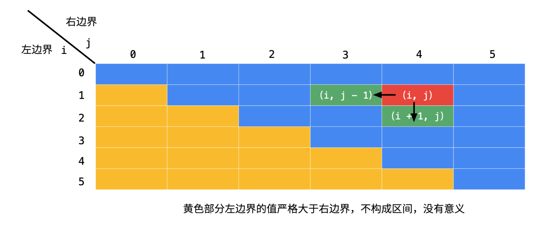

③ 动态规划
  • 观察上面的记忆化数组 memo,是一个表格,并且状态转移方程比较容易看出:在拿左边石子堆和右边石子堆中做出对当前最好的选择。
    • 状态 dp[i][j] 定义:区间 piles[i…j] 内先手可以获得的相对分数;
    • 状态转移方程:dp[i][j] = max(nums[i] - dp[i + 1, j] , nums[j] - dp[i, j - 1]) 。
  • 因此,在计算状态的时候,一定要保证左边一格和下边一格的值先计算出来。
  • 说明:
    • i 是区间左边界的下标,j 是区间右边界的下标;
    • 图中黄色部分不填,没有意义。

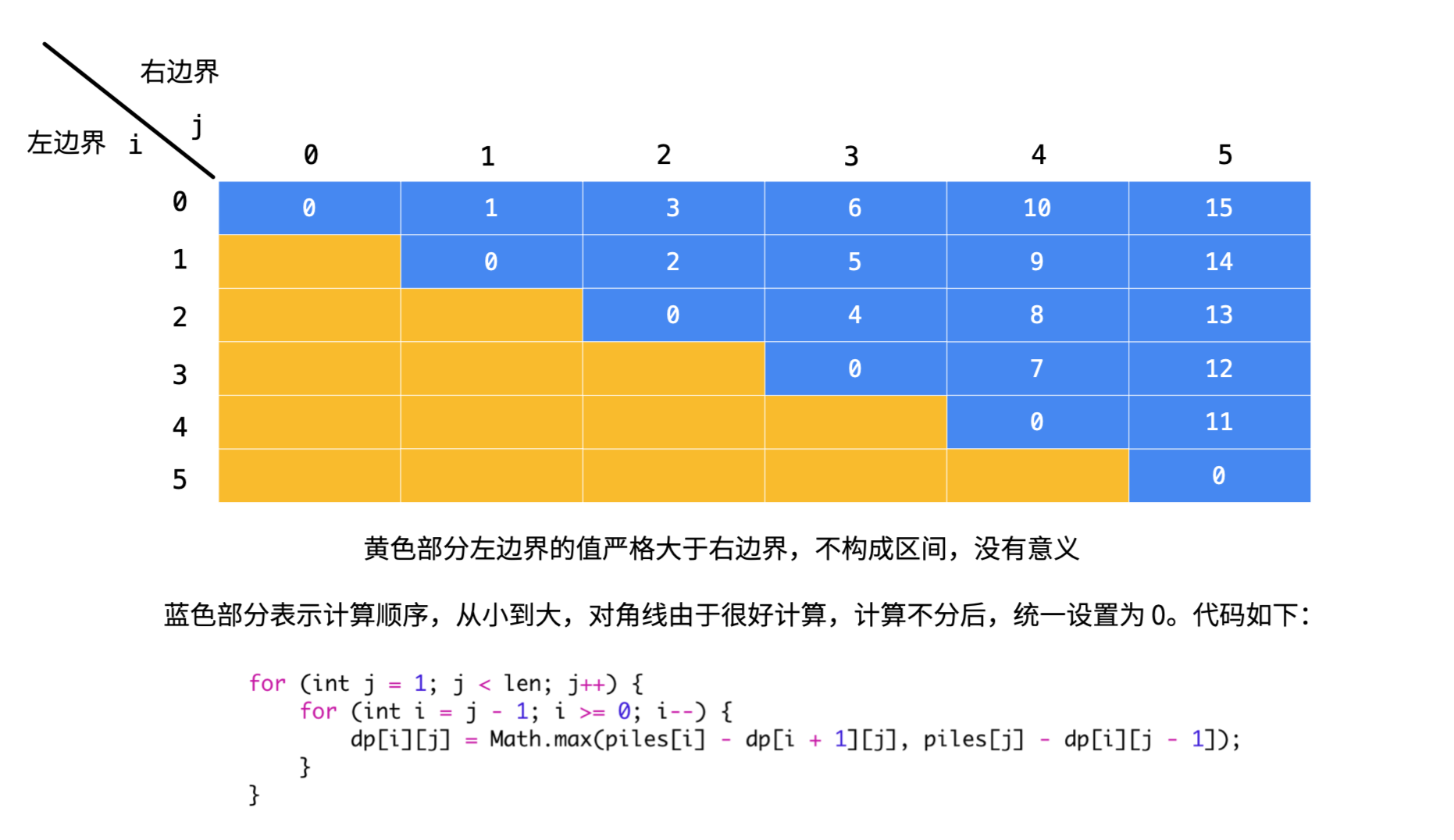

  • 于是有以下两种填表顺序:
    • 填表顺序 1:
    • Java 示例:
public class Solution {
    // dp[i][j] 定义:区间 piles[i..j] 内先手可以获得的相对分数
    public boolean stoneGame(int[] piles) {
        int len = piles.length;
        int[][] dp = new int[len][len];
        for (int i = 0; i < len; i++) {
            dp[i][i] = piles[i];
        for (int j = 1; j < len; j++) {
            for (int i = j - 1; i >= 0; i--) {
                dp[i][j] = Math.max(piles[i] - dp[i + 1][j], piles[j] - dp[i][j - 1]);

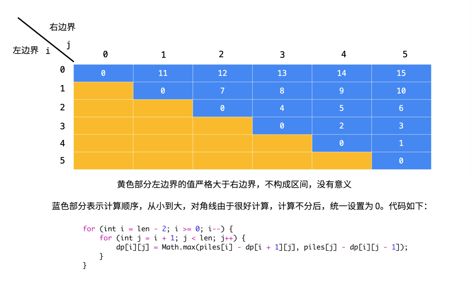

    • 填表顺序 2:
    • Java 示例:
        for (int i = len - 2; i >= 0; i--) {
            for (int j = i + 1; j < len; j++) {
        return dp[0][len - 1] > 0;
