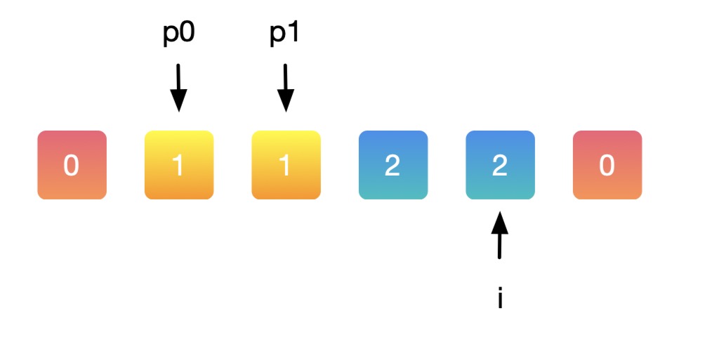

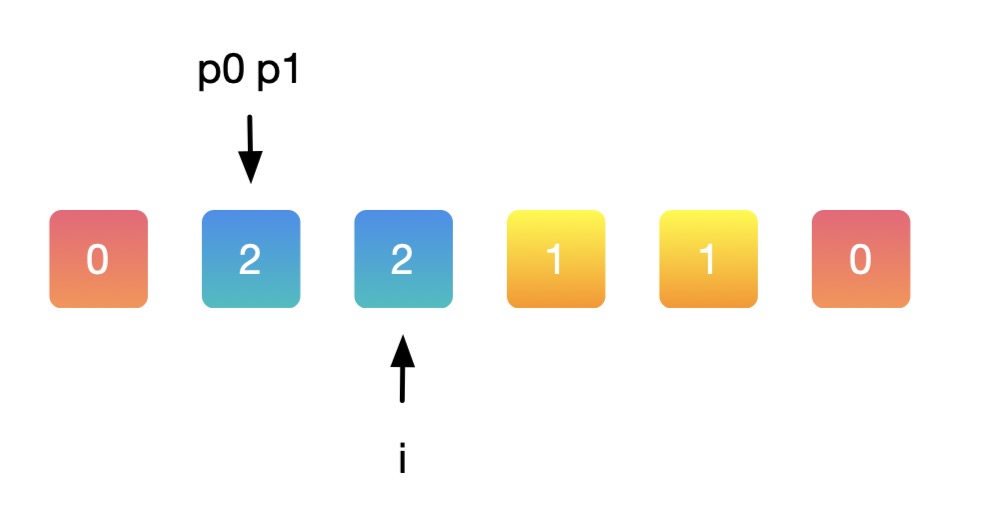

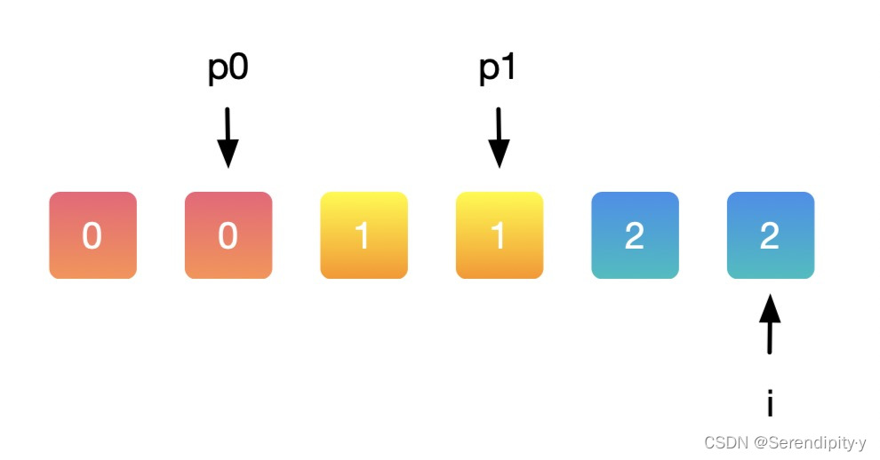

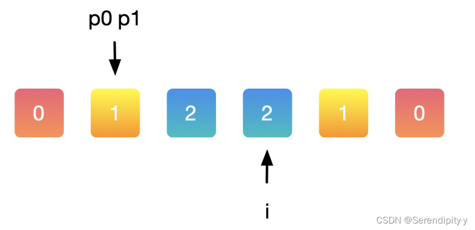

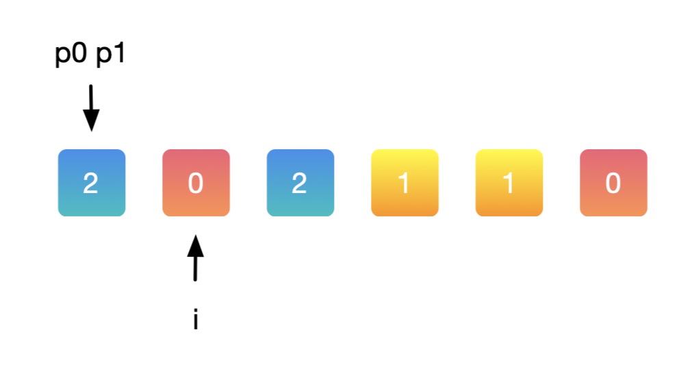

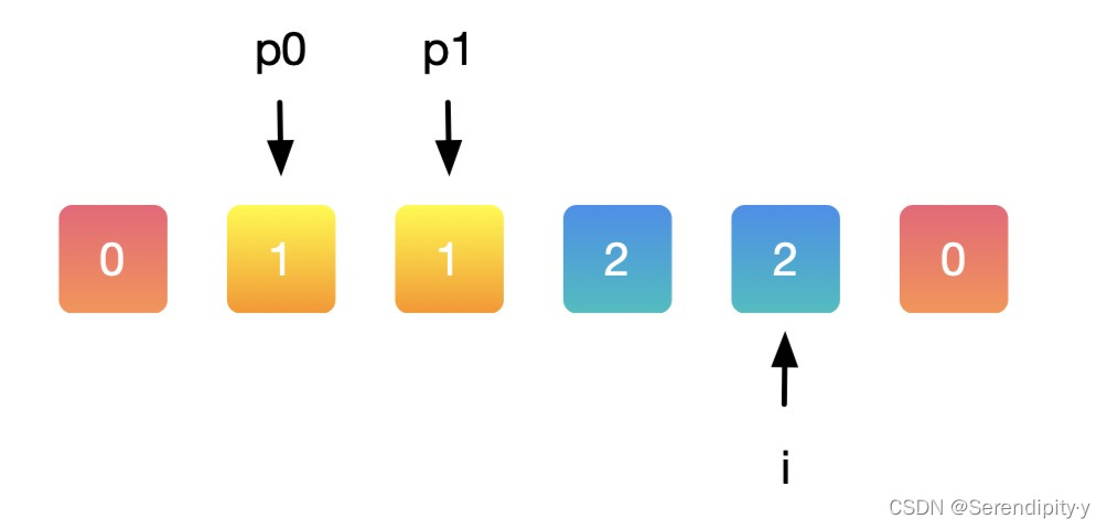

② 双指针

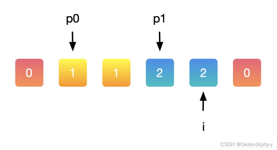

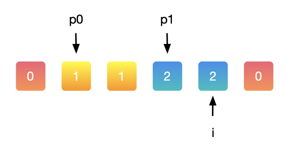

  • 方法①需要进行两次遍历,那么是否可以仅使用一次遍历呢?可以额外使用一个指针,即使用两个指针分别用来交换 0 和 1。
  • 具体地,用指针 p0 来交换 0,p1 来交换 1,初始值都为 0。当从左向右遍历整个数组时:
    • 如果找到了 1,那么将其与 nums[p1] 进行交换,并将 p1 向后移动一个位置,这与方法一是相同的;

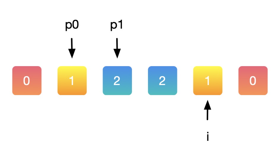

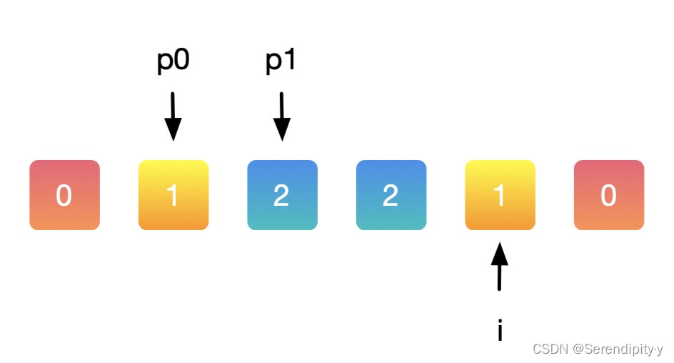

    • 如果找到了 0,那么将其与 nums[p0] 进行交换,并将 p0 向后移动一个位置。这样做是正确的吗?我们可以注意到,因为连续的 0 之后是连续的 1,因此如果将 0 与 nums[p0] 进行交换,那么可能会把一个 1 交换出去。当 p0 < p1 时,已经将一些 1 连续地放在头部,此时一定会把一个 1 交换出去,导致答案错误。因此,如 p0 < p1 ,那么需要再将 nums[i] 与 nums[p1] 进行交换,其中 i 是当前遍历到的位置,在进行了第一次交换后,ums[i] 的值为 1,需要将这个 1 放到「头部」的末端。在最后,无论是否有 p0 < p1,需要将 p0 和 p1 均向后移动一个位置,而不是仅将 p0 向后移动一个位置。

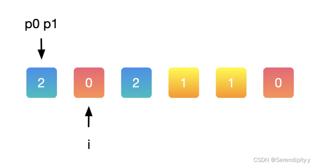

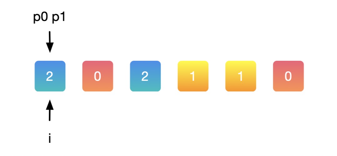

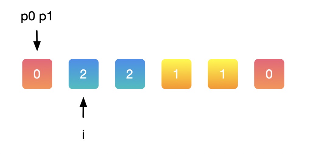

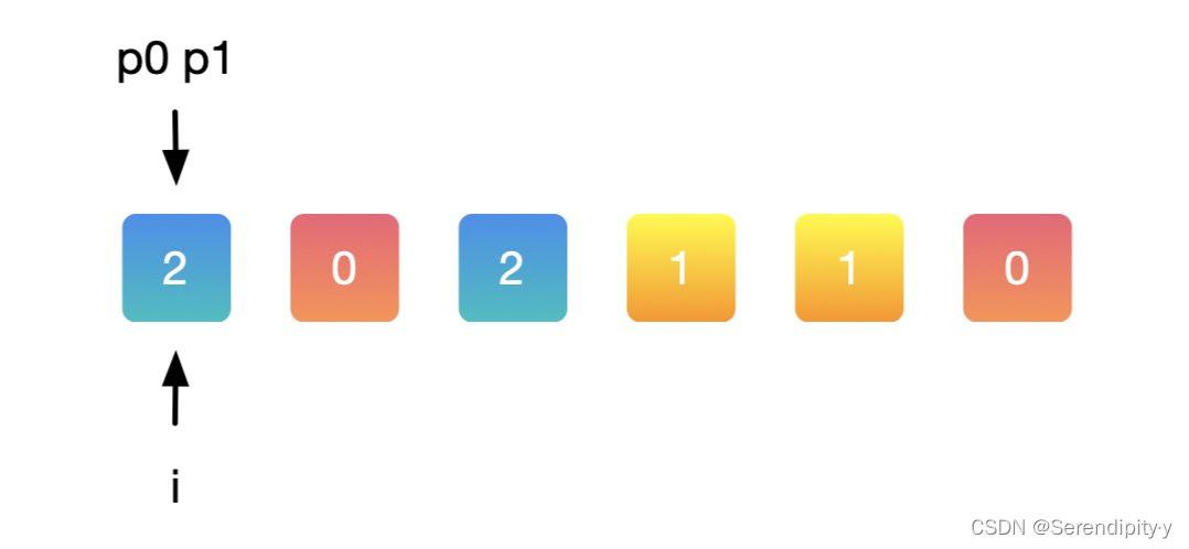

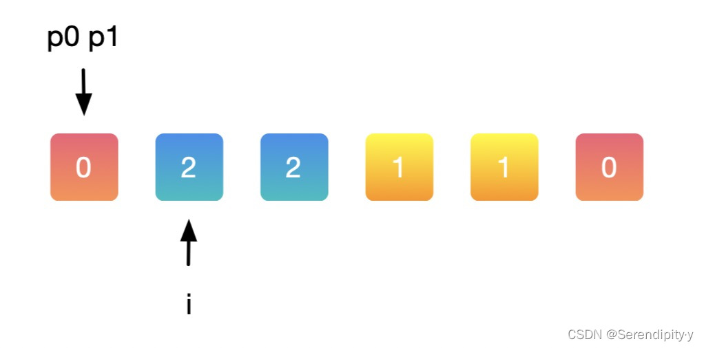

  • 当 num[i] = 2,移动 i:
  • 当 num[i] = 0 时,交换 num[i] 和 num[p0]:
  • 当 num[i] = 2,继续移动 i:

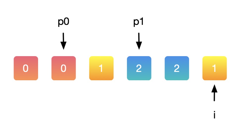

  • 当 num[i] = 1 时,交换 num[i] 和 num[p0]:
  • 当 num[i] = 1 时,继续交换 num[i] 和 num[p0]:
  • 当 num[i] = 0 时,继续交换 num[i] 和 num[p0]:
  • 再交换 num[i] 和 num[p1]:
  • 任务完成:
